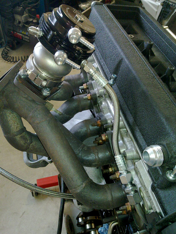

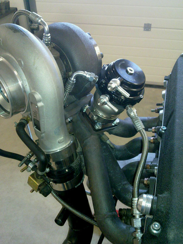

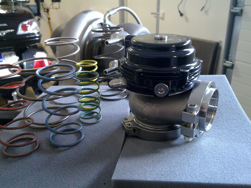

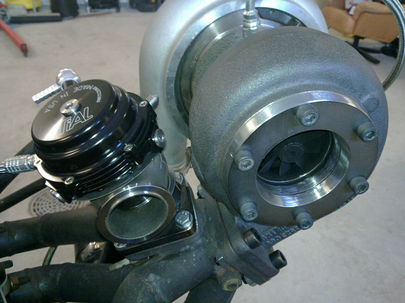

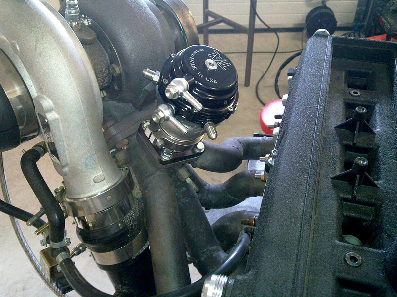

    Tänään saapui myös Tialin MV-R hukkaportti jousisarjalla. Tein sovitelaipan pakosarjaan jolla saa ton v-bandin kiinni orkkishukkiksen lähtöön. Reiän pakosarjaan olin sattumalta tehnyt aiemmin just 44 milliseksi, joskin Tiali liekkirengas supistuu 44:sta 40:ksi... Todennäköisesti laitan ton vesikierron tohon hukkikseen kun on ahtimen vesikierto lähtö ja tulo valmiina tuossa turhanpanttina.

                  • Tämä Tialihan on aika matalaa mallia ja toi "hattu" tulee aika lähelle turbiinia niin ajattelin et toista vesijäähyoptiosta voi olla ihan hyötyäkin.
                    Jousiakin tohon tuli mukana ripakopallinen. Mitenköhän nyt sit sopivan jousikuorman tohon arpois, vai pitääkö se kokeilla ihan yritys erehdys menetelmällä? Laiton nyt sinne 0,8 barin jousiyhdistelmän.

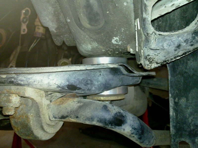

                    • Tuli myös noi kiinteät etuapurungon puslat laitettua alle. Ei anna apurunko pahemmin enää myöden. :)

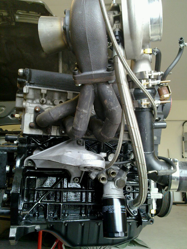

                          Hukkaportin vesilinjat ja turbon öljylinjat on valmiit:

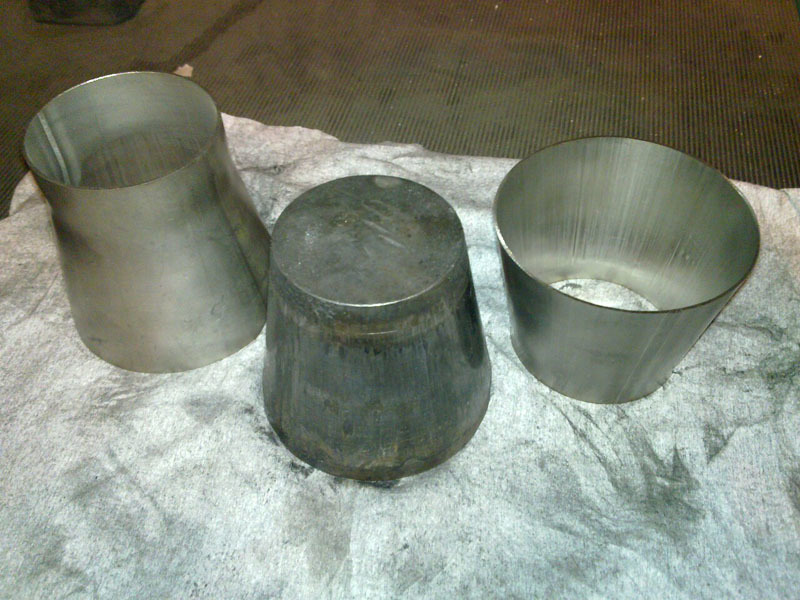

                          • Kartioiden tekoa tuli harjoiteltua:

                            • Miten teit noita kartoita? Teitkö ensin tuon lestin, ja sitten vaan tuuppasit sen prässillä putken sisään?
                              • Juuri noin. Kaverilta sain lestin lainaan ja työmaan särmäyspuristimella painoin muotoon. 3" putki venyy kylmiltään hienosti 4":ksi. Grafiittirasvaa väliin niin ei tartu kiinni. :)

                                        mm. fast orange ja pari muuta käsienpuhdistustahnaa on todettu erittäin hyviksi syvävetoliukkareiksi. Esim. alumiini tykkää tarrata melko tehokkaasti teräksiseen lestiin monien öljyjen ja vaseliinien kanssa, mutta tuo käsisaippua toimii mainiosti.

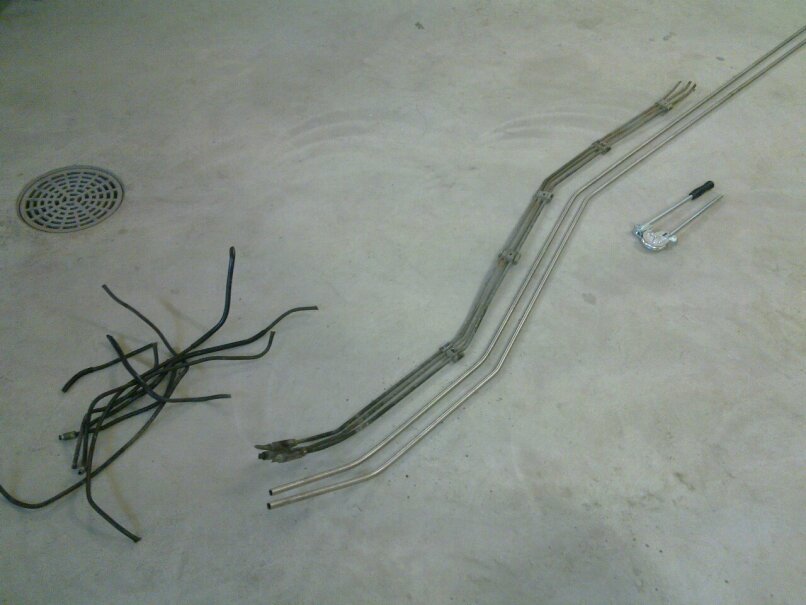

                                                    Aloittelin myös bensalinjojen päivitystä. Kaikki vanhat linjat lähti konehuoneesta. Oli aika mielenkiintoisesti asennettu tehtaalla, sopivasti ohjausakselin takana piilossa, mutta lähti ne kun tarpeekis pieniin paloihin laitto. :)
                                                    Mietin myös pitkään miten uusien putkien kiinnityksen hoitais ku on hieman hankalaa saada sopimaan 12mm putki 8mm tarkoitettuihin kiinnityksiin. Kokeilin vinguttaa noi kumit hieman väljemmiksi ja vaikuttais riittävältä ratkaisulta.
                                                    Mietin vielä et pitäiskö heti kerralla laittaa tupla 044 pumpuiksi ja jättää Walbro tankkiin siirtopumpuksi. Soittelinkin tänään Lakesteelille jos teettäis kerääjäsäiliön. Itehän tommosen heppailis kasaan mutta noi letku- ja pumppumuhvit on mahdoton ite tehä ilman sorvia.

                                                        • "Kovat" bensalinjat ovat valmiit, eli pohjan alla kulkeva- ja konehuoneeseen nouseva osuus. Tosta eteenpäin suutintukille ja painesäätimelle teräspunos-teflonletkulla. Himppasen meinas olla hankala sovitella ja taitella noi ylös tulevat osuudet. Eikä niistä kovin kauniit tullu, mutta ajaa varmasti asiansa. Näyttelyvehjettähän tästä ei olla tekemässä. Oli muuten käsittämättömän kalliit noi haponkestävät jatkomuhvit, mut ajattelin et kestääpä hyvin auton alla. :P

                                                          • Takaosassa on vielä pientä puurtamista... Näyttää noi orkkisletkut menevän mielenkiintoista reittiä. Saakohan noita vaihdettua ilman tankin irrotusta?

                                                            • Tuota. Takapäässä letkut on nippusiteillä kiinni tankissa. Saattaa irrota kevyellä väkivallalla. Yläpäästään toki siinä kannessa..
                                                              Tankin pudotus edellyttää taka-akselin irroitusta. Siihen saat varata nipun puslia samalla.
