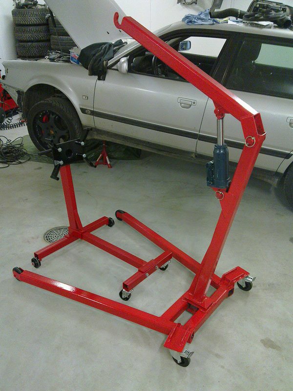

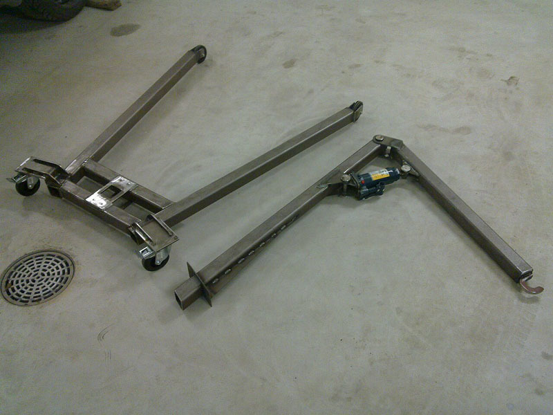

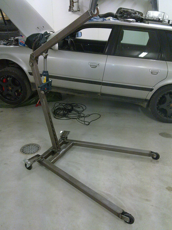

                                    Piti värkätä tommonen "minikokoinen" moottorinostin joka ei vie koko tallin tilaa ja voi nostaa vaikkapa seinälle koukkujen varaan. Helpottaa myös kummasti motin pois nostamista, varsinkin jos yksin touhaa. Hain motonetistä moottoripukin, se oli sen verran edullinen et ei jaksanu alkaa ite tekemään.

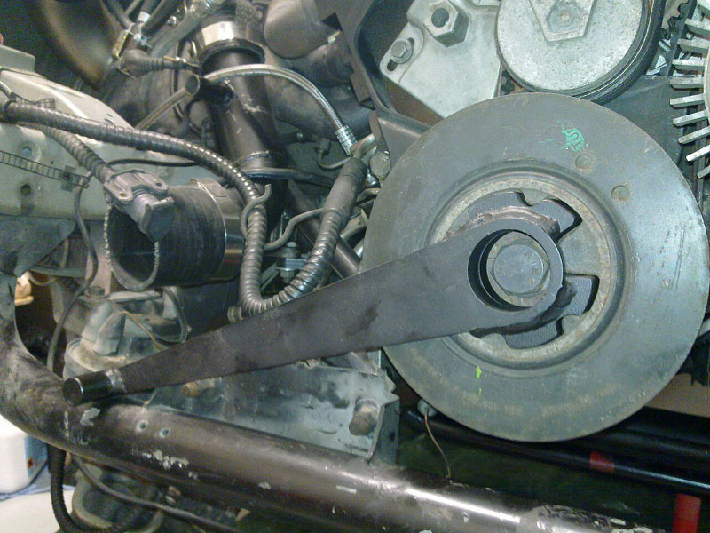

                                    Piti myös värkätä kunnollinen kampuran lukitustyökalu jota pystyy omin voimin käyttämään. Ja helpottaahan se avaamista kun motti on vielä autossa kiinni. Eli tosiaan työkalu tukee tota keulapalkkia vasten.

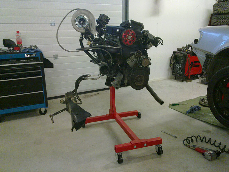

                                    • Piti kokeilla et kestääkö nostin motin painoa ja hyvinhän se tuntu kestävän. Uskomattoman helppoa tällasella apuvälineellä on motti siirtää ulos konehuoneesta. :)

                                        • Tuntuko miten huteralta tuo motonetin pukki kun on vitonen kiinni? Joskus vilkuilin tuollaista eikä ihan hirveesti vakuuttanu hitsisaumat tahi materiaalipaksuus.
                                          • Itellä on 2kpl käytössä sellaisia motonetin pukkeja ja siinäpä nuo vitoset on killuneet ihan kiukuttelematta. Väittäisin, että käyttötuntejakin on tullut enemmän kuin keskivertoharrastajalla. :)
                                            • Itsekin ekan koko moottorin roikotuksen kohdalla epäilin, notta kestääkö tuo kasassa. On kestänyt, vaikka on väännetty esim. dampperin pulttia auki vallan mahottomasti. Vähän se on rimpulan oloinen, mutta ajaa asiansa, jopa vitosen kanssa.
                                              • Saman näköinen tuotos itselläkin käytössä, siinä on roikkunut 951:n tekniikkaa ja koko 5mukinen kaikkine hiluineen. Varren kyljessä lukee että 1000lipsiä tuohon ilmeisesti saisi laittaa, mutta jää kyllä itseltä kokeilematta... :)

                                                  Hieman toi kyllä notkuu, mut kestänee ihan hyvin. Aiemmin käytin kaverin sinistä pukkia, olisko ollu Biltemasta tms. ja se oli kyllä tukevampi, ehkä himpan verran paksummasta materiaalista tehty, mutta kyllä tämä asiansa ajaa oikein mainiosti.
                                                  • Kestää se pukki paljon isompiakin moottoreita, että kyllä yks viispyttynen siinä keikkuu ihan huoletta.

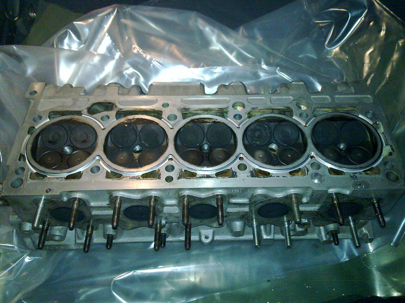

                                                    • Tommonen ura kanteen synty. Seuraavaksi pitäis lohkoon kokeilla, kunhan se saapuu, wink wink Kenneth. :P Ilmeisesti kannattaa ajaa aina kansi oikoseksi kun se on irti ollu?

                                                          paljonko nuo urat nyt on mitoiltaan 5mm x 5mm?
                                                          • 3,5x5mm, lohkoon sit 5x5mm.
                                                            • Saako uralla siis jäähdytystä koko matkalta sylinterin ympäri, vai saako tuolla tasaisemman paineen tiivisteeseen vai mikä tuon idea on?
