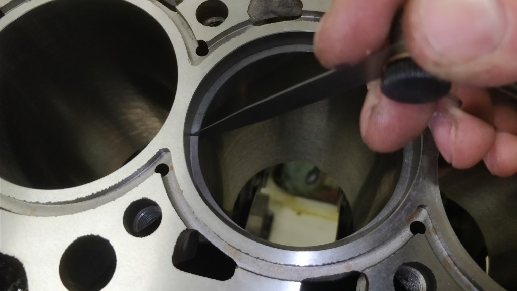

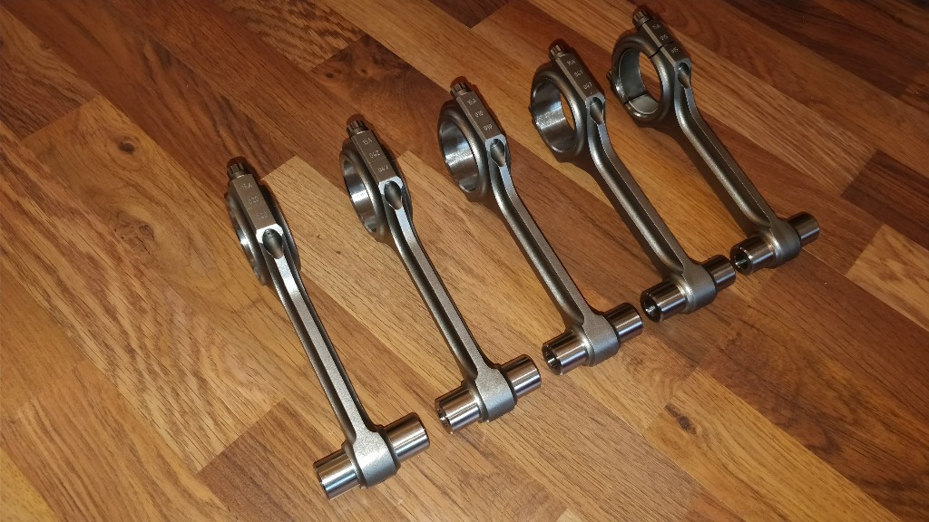

            • Oli näköjään hieman tiukat männäntapit osaan FCP kankien yläheloista. Nämä 155mm kanget on siis koneistettu FCP:n toimesta 20 -> 22mm. 159mm kankea saa suoraan 22mm tapille. Mutta joo, vein eilen koneistamolle noi hoonattavaksi ja tänään sai hakea pois, oli simppeli ja nopea toimenpide. Nyt olis kaikki samanlaiset ja tapit luikuu nätisti helassa.
              Tuli myös männänrenkaiden katkosvälykset sovitettua kuntoon. Ylärengas 0,50-0,55mm ja kakkosrengas 0,55-0,60mm. Öljyrenkaisiin ei tarvinnu sattua.

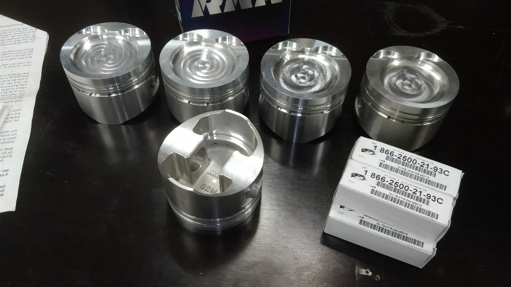

              • Mitkä männät nuo on? Ehdottaisin, että käyt kaikki nurkat läpi ja teet vähintään jonkin r1 jokaiseen reunaan ja varmistat, ettei jää tuollaisia paperinohuita ainevahvuuksia esim. tuonne venttiilitaskujen reunoille. Noista lähtee tuhot liikkeelle.
                • Minä arvaan että Rossin männät. Aika terävät nurkat kyllä näyttää olevan.
                  • Kulhon syvyydestä päätellen varsin matalia puristuksia haetaan?
                    • Kenax, juu, olis tarkoitus tosiaan vielä pyöristellä noi. Varsinki noi venataskujen reunat sulais välittömästi jossei niille mitään tekis.
                      Teppo, toisaan vähä tämmönen oldschool rakennelma tulossa matalilla puristuksilla. Alaväännön puutos kompensoidaan sit mekaanisesti ahtamalla. :)
                      • Näin vähän arvelinkin että absoluuttinen teho on oleellisempaa kuin alavääntö.
                        • Matalapuristeiset on pysyneet paremmin kasassa kun korkeapuristeiset.

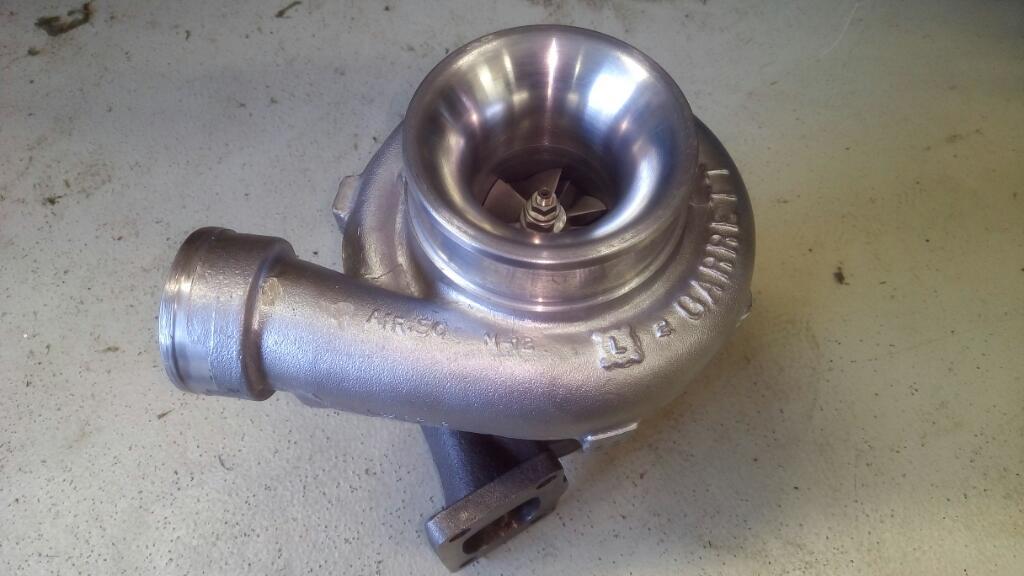

                                      Erittäin tyytyväinen olen kuitenkin ahtimeen. En muista mainittinko jo tässä säikeessä, mut on hieno "katukäyttöön". Alkaa ahtamaan jo kahdes tonnis, ja baari on kolmessa tonnissa nelosvaihteella, eikä pienemmilläkään vaihteilla paljoa huonompi oo. Holsetteihin verrattuna myös reagointi on hyvin nopeaa. Vaihteen vaihdossa ei oo semmosta pientä lagia vaan lähtee välittömästi mukaan. Vielä tosin on ponnistamatta yltääkö vastaaviin lukemiin kuin esim. HX35S..?
                                      Viimeksi muokannut Thuppu; 22.11.2017, 14:13.
                                      • Kuulostaa turbon toiminta aika maukkaalta.
                                        Mikäs ahdin siellä on kun ei äkkiseltään sattunut silmään?
                                        • Ostin ahtimen yksityiseltä, mutta oli kuitenkin käyttämätön, ja on siis vähä erikoinen yhdistelmä. Selvittelin aikani mistä tuo on lähtöisin(ja mikä turbo se ylipäätään on) ja jäljet hauskasti lopulta johti repon luo. On siis vanha Comp Turbo, jossa Garrettin imupesä. Imusiipi on kooltaan 54/76mm ja pakosiipi kohtuu iso 62/74mm. Mutta toisaalta sit pakopesä on pieni A/R .48. On ollu käyttämättömänä monet vuodet. Näitä on alunperin ollu kaks identtistä johonki tuplaturbo vehkeeseen tarkotettuna. Toivotaan et kestäis hyvin, n. pari tuhatta km ny on menty.

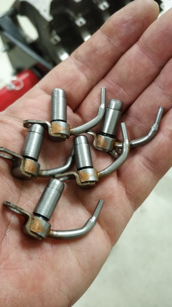

                                            Nyppäsin muutaman tkm ajetut öljyruuttat tosta yhestä lohkosta, putsasin huolella ja iskin kiinni...

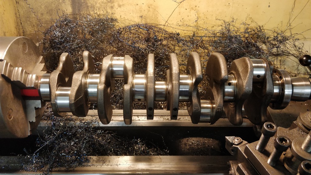

                                                • Paljonpa oli lähtenyt lastua kampiakselista. :)
                                                  • Mietin ihan samaa :) Millä se on kiillotettu?
                                                    • Hehe, no juu, kunnon hipokone reiluilla välyksillä :D
                                                      Eipä tuota oo sipaistu ku vähä 400 + 800 nauhalla ja wd40:llä.

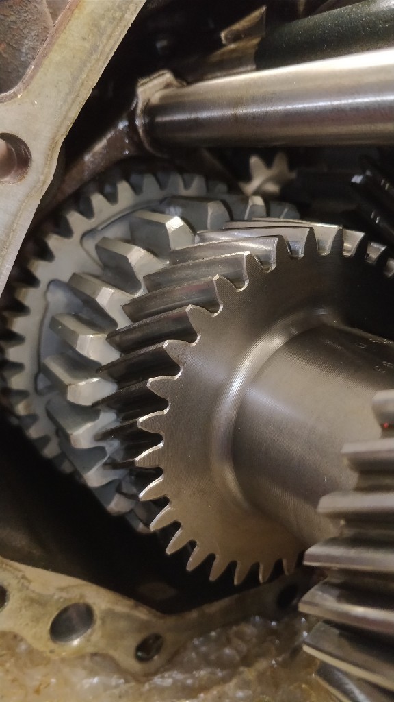

                                                      • Vihdoin ja viimein alkaa loota olla kasassa. Tuonhan joutu purkaan ja kasaamaan muutamaan otteeseen uudestaan. Ykkösratas otti koteloon kiinni, niin jouduttiin shimmaamaan aksilan kartiolaakereista eri kohtaan, siitähän aiheutui se et etudiffin pinjoniratas tuli noin millin sisemmäs, joten etudiffin paikkaa jouduttiin kans muuttamaan sivusuunnassa.
                                                        Viimeksi muokannut Thuppu; 14.5.2022, 17:17.
                                                        • Valmiina asennusta varten...
                                                          Chevyn aksila on hieman jytkympi ku Audin.
                                                          Viimeksi muokannut Thuppu; 14.5.2022, 17:19.
                                                          • Onpa pornon värinen tuo keskiosa, mee like!
                                                            Miten siirsit etudiffiä taaksepäin? Siinähän jää vetarien reiät liian eteen jos niitäkin ei siirrä? Kuulostaa aika työläältä hommalta.
                                                            • Etudiffiä piti siirtää sivusuunnassa laakereita shimmaamalla. Pinjoniratas on kartio, joten meni liian tiukaksi kun se siirty eteenpäin, meni kokonaan jumiin ku hivenen kiristi kotelon pultteja.
