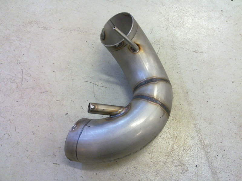

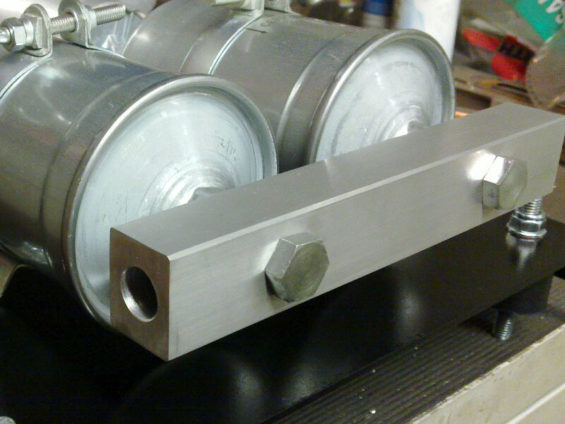

  • Lähinnä se ongelma oli et noissa takaiskuissa on banjolähdöt, joten tommonen pötköön asentaminen on hankala toteuttaa ilman et pituus kasvais kovin paljoa. Eli pitäis käytännössä jatkaa banjoilla ja letkunpätkillä ja viedä suodattimet sivuun tms. Sinänsä tolla nyt ei olisi väliä... mut kohtuu kliinin näköinen ja tukeva se on noin.
    • Asennulevy tehty pumppuhässäkkää varten, kumitassut alla. Tuo linjan jakotukkikin tuli ite värkättyä, kun sattu löytymään 30mm alumiinilevyä puolen neliön pala. Rälläkällä pala irti, nauhakoneella pinnat siisteiksi ja poralla reiät. Oikein varsinaista koneistusta. :D Vielä pitää käydä teettämässä kierre toiseen päätyyn letkuadapteria varten, ku ei noita tuumaisia tappeja oikein tahdo jemmassa olla.

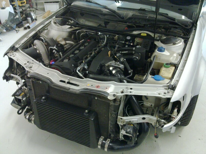

      • Lisätään nyt vielä parit kuvat... Välijäähyltä tuleva putki on valmis ISV:n haaralla ja vesiruiskun suuttimilla. Lisäsin myös by-passin- ja N75:sen haarat imuputkeen.
        Nyt alkais kaikki olla pikkuhiljaa valmista koekäyttöä varten kunhan saan pumppuhässäkän asennettua ja sähköt vedettyä.

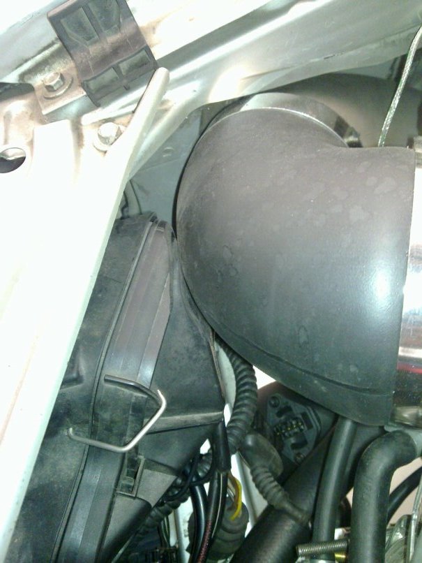

                      • Tattista vaan, mut on toi hitsaaminen vähä vaihtelevaa... välillä onnistuu mutta joskus tökkii pahasti. :P Paljolti siitä kiinni miten suoraan saa putket leikattua, rälläkällä kun vetää niin joutuu paljolti oikomaan päitä. Tänään meni sit taas säätämiseksi kun pähkäilin tota keskimmäistä putkikiinnitystä. Tommonen ratkaisu nyt tuli ku oli jääny uudet bemarin laatikon tukikumit jemmaan. Katotaan nyt miten toi kumi lämpenee tossa..?
                        Hetken joutu säätämään myös tota oikeanpuoleista etuvaloa kun ei meinannut sopia paikoilleen. Rälläkällä ja kuumailmapuhaltimella kun vähä muotoili umpion takakantta niin just ja just sopi paikoilleen.

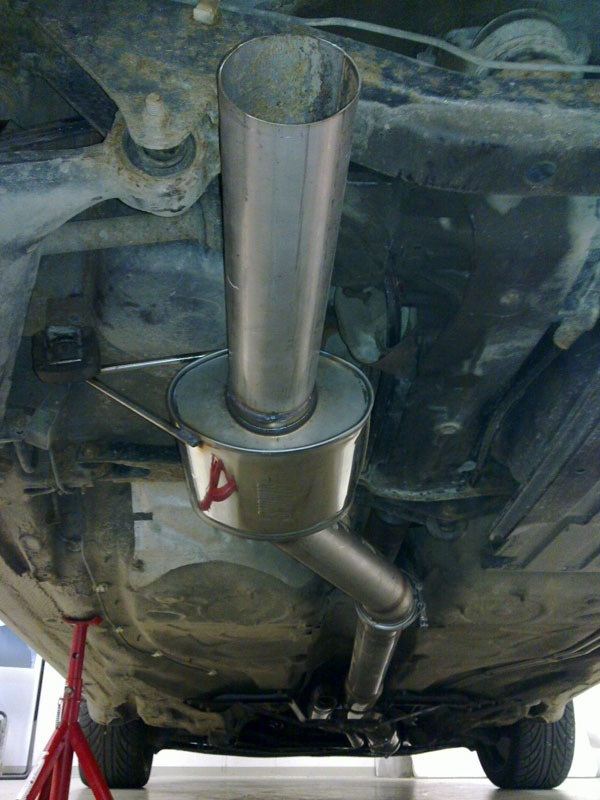

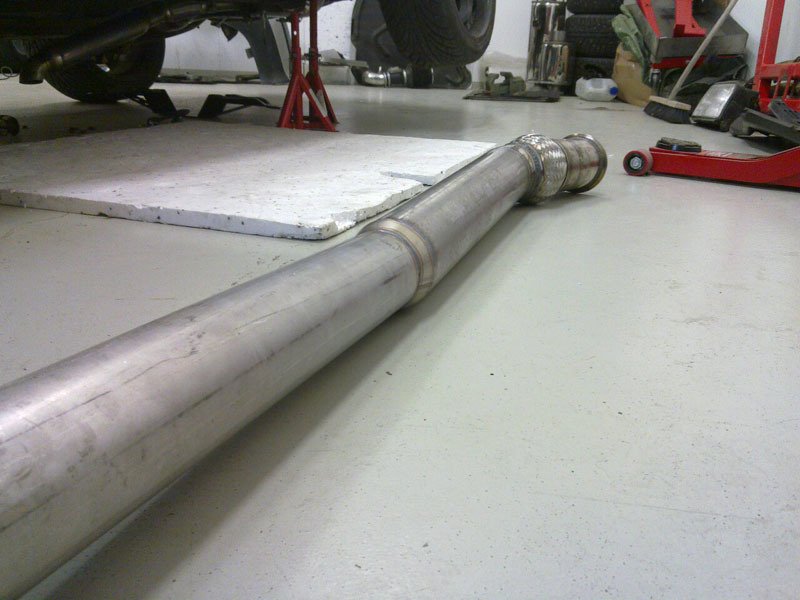

                                            • Hitaasti mutta varmasti hommat etenee. Eilen illalla sai taas jatkettua putken tekoa. Pienempi Simonsin pönttö löysi paikkansa. Tänään jos ehtis sovittamaan isompaa pönttöä vielä jatkoksi... Yllättävän paljon jo pelkästään toi pieni pönttö vaimentaa, ei olisi uskonu. Tiedä mitä ureaputkea toi suora putki oli? Jotain tätimää oli sisäpinnalla ja aika vekkuli haju lähti kun sitä hitsas. :P
                                              Vielä tuntemusta koneesta, ahtimen herääminen tuntuis parantuneen aika mukavasti? Ehkä muutama sata rinkiä aiemmin, en tosin oo viittiny kokeilla missä täydet ahdot pajahtaa tauluun, mut puoli baaria on 3500 ringin paikkeilla. Nokkasetuppi on sama kuin aiemmin, pikkusen pakokanavia muotoilin kannesta, luulis et sillä ei oo vaikutusta, mut olisko sit paremmin virtaavalla putkella vaikutusta? Tai sit muisti vaan tekee tepposet ton suhteen..? :D

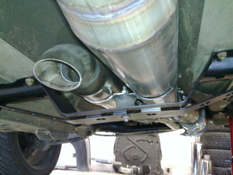

                                                  • Putki on lähestulkoon valmis. Putkenpää on vain väliaikainen, haluan siihen vähä toisenmoisen. Nyt loppu aika ja kaasu. 20L pottu on menny tän putken kanssa, tai no on sillä muutama muu pikkujuttu tehty lisäksi. Äänet putkessa on aika miellyttävät ja yllättävän hiljaiset. Suurinpiirtein samaa tasoa kun aiemmassa 3" RAY putkistossa. Tedä sitten miltä kuulostaa ajossa ulkopuolelta kuunneltuna..?
                                                    Viimeksi muokannut Thuppu; 30.5.2022, 11:44.
                                                    • Kerroppa ku oot käyny ajelee et minkälainen pöminä on matkavauhdissa 2-3krpm?
                                                      • Et viittis ottaa sivu kuvaa autosta, että näkyisi onko putkisto kuinka alhaalla? Kun tuo oma putkisto on vaimentimen kohdalta vähän turhan lähellä tonttia, pitäisi muokata toisenlaiseksi..
                                                        • Kyllähän toikin aika matalalla menee, mutta ei sitä ylemmäksikään voi nostaa, nytkään ei mahdu sormet väliin. Soikea putki tietysti ratkaisis asian, mutta tää onkin pikkubudjetilla toteutettu romusta, niin ei paljon oo vaihtoehtoja.

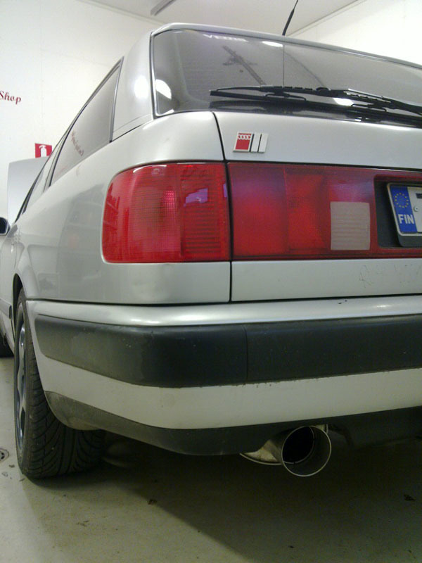

                                                          • Tuo on juuri oikeanlainen putkenpää, ei mitään höpöhöpö-tingeltangeleita. :)
                                                            • Hehe, no eipä tingelitangelit ollu mielessä. Tää yks iso rööri vaan muistuttaa liikaa riisikippojen tyyliä, ja lisäksi kun tuo lovi helmassa on tommonen leveän puoleinen. ;)
                                                              Vaikka itseni tuntien niin voi hyvinki olla et jää noin ku ei kuitenkaan mistään oleellisesta jutusta oo kyse. :D
