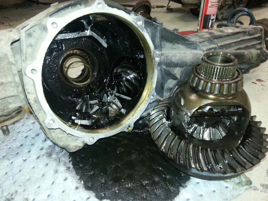

                              • Ainahan on mielenkiintoista kurkata mitä joku tekninen laite on syönyt. :P
                                Viimeksi muokannut Thuppu; 30.5.2022, 10:56.
                                • Ajattele positiivisesti. Toihan on hiton hyvä juttu. Siis voimaa on oltava :)
                                  • Kait tommosen saa hajalle vakiollakin ku oikein repii? Tai en minä tiedä, mutta ei voima oo vielä tavoitemäärää kumminkaan saavuttanut. Ihan mielenkiinnosta pitäis kuitenki jossain välissä käydä dynolla. :)

                                          • Haittaakohan mitään noi murtuneet seinämät tossa vanhassa diffikotelossa? Noi murtuneet alumiinit taitaa olla roiskesuojat huohotusaukkoa varten? Tuli hätäpäissäni hommattua jo aiemmin tommonen etu-irtodiffi ja kattelin että noi pikkurattaat taitaa olla samalla osanumerolla kuin takadiffissä, joten jos tosta vanhasta ehjäis varaperän tulevaisuutta silmällä pitäen..? Pinjoni ja iso-ratas ovat jotakuinkin vahingoittumattomat, jossain hampaan kulmassa joku pieni kolo.
