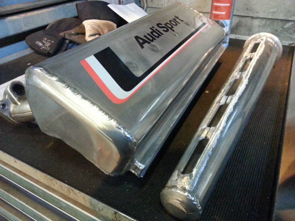

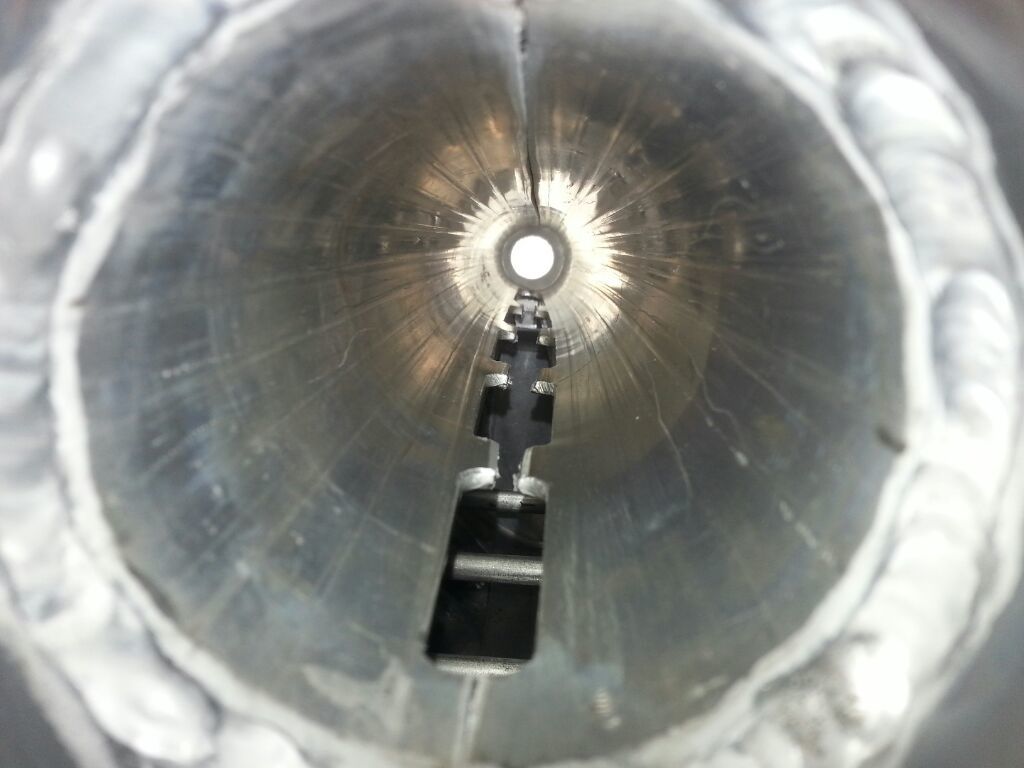

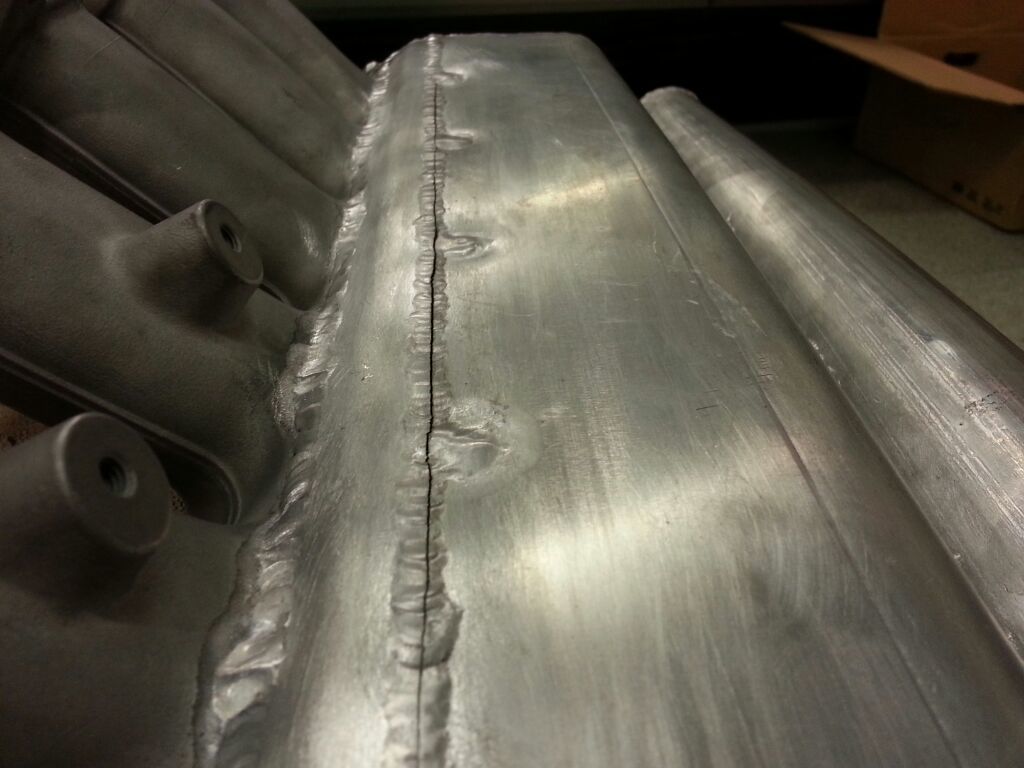

    • Nyt vasta tuli nypättyä toi imusarja irti ja olihan siellä tosiaan vähä ratkeillu paikat. Ihmekään jos ei ahdot noussu edes kahteen baariin. :D
      Pitää joskus opetella hitsaamaan...
      Viimeksi muokannut Thuppu; 30.5.2022, 10:15.

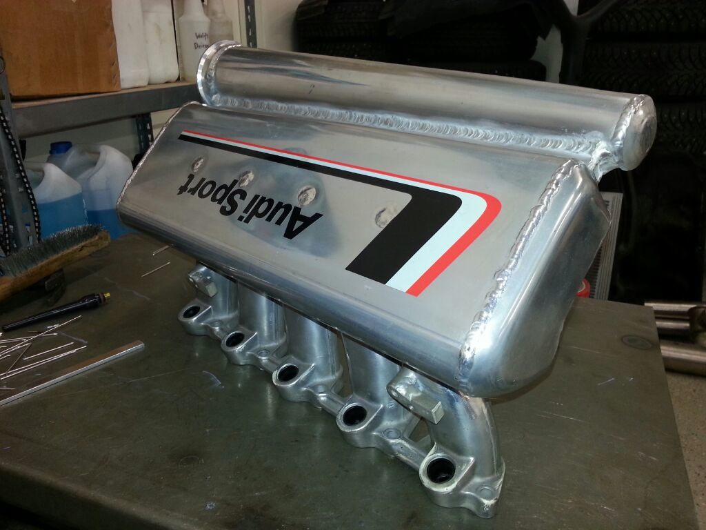

      • Hurja että oli noi kannakset antautuneet. Uskallatko vetää saumat vaan umpeen ja kovaa ajoa?
        • Joo, arvasin kyllä aiemmin heti silloin kun toi pääsi paisumaan et noi olakkeet olivat pettäneet. Ajattelin et rälläköin irti ton kartioputken ja prässään takaisin muotoonsa ja hitsaan olakkeet kiinni, vähä isommalla palolla. Vois vähä muutenkin vahvistella tota rakennetta. Toi ratkennut pitkä sauma on vielä se ylimääräinen sauma jota ei alunperin pitänyt olla, mutta kun joutu madaltamaan tota imusarjan sijaintia et mahtu konepelti kiinni niin joutu tommosen tekemään.

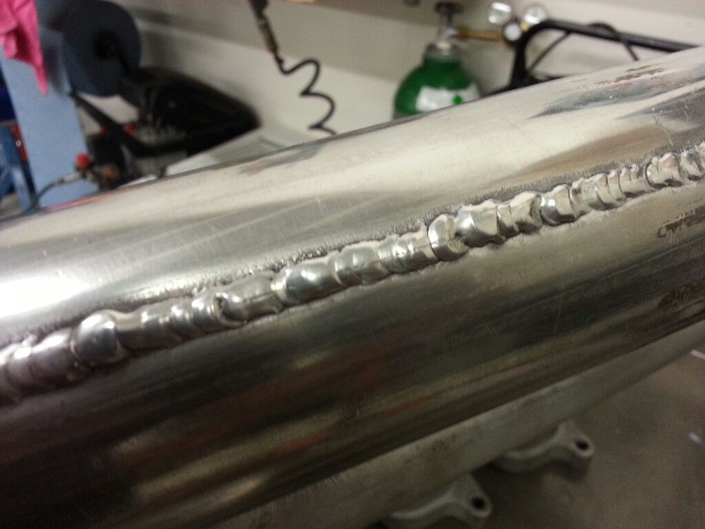

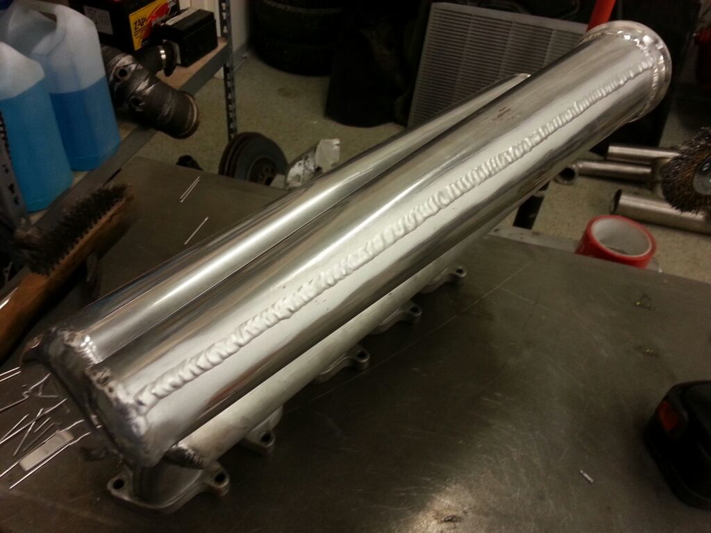

          • Imusarja olis korjattu ja vahvistettu. Saa ny nähä mistä seuraavaksi ratkee..? Ei meinaa toi alumiinin hitsaaminen sujua vieläkään, saumat ovat aika mielenkiintoisen näköiset. :D Huvikseen harjottelua ei paljo malta harrastaa näillä kaasun hinnoilla, 140e/20L. Prässäsin noi osat suurinpiirtein takaisin muotoonsa.
            Viimeksi muokannut Thuppu; 30.5.2022, 10:16.

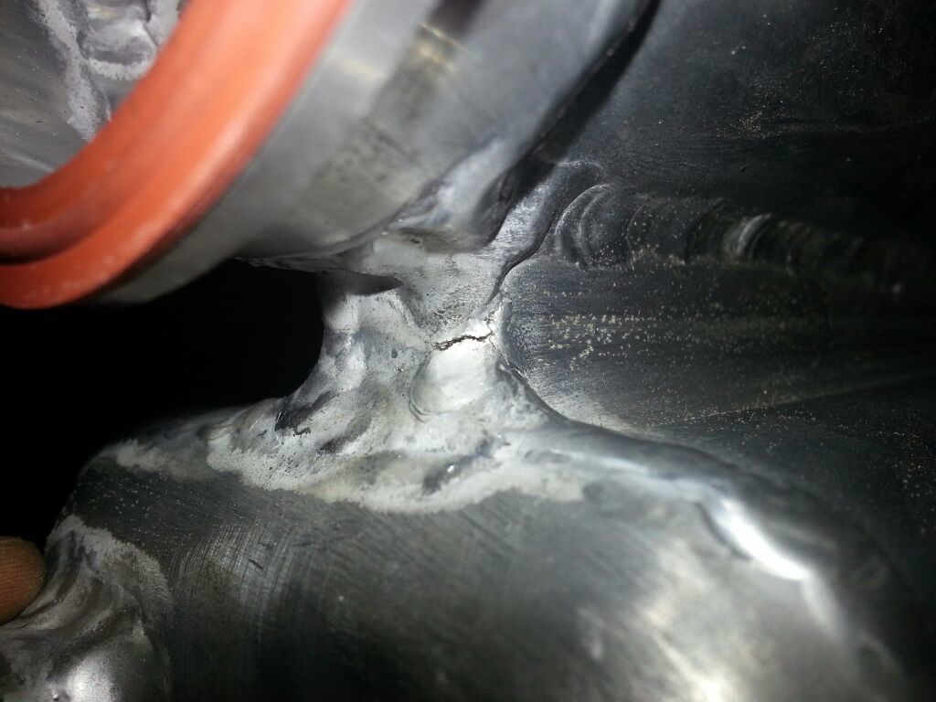

            • Löyty myös orastavaa halkeamaa kartioplenumin ulkosaumasta. Hioin sen matalaks ja hitsasin uusiksi.

              • Tulppaa kannen laippa ja työnnä kompuralla imusarjaan 3 baria, niin ei tarvitse autossa testata :)
                • Voi kestää tasaista painetta vaikka loputtomiin, mutta kun paine vaihtelee jatkuvasti, niin alkaa materiaali väsymään.
                  • Varmaakin niin, mutta kyllähän tuon jotenkin saa testattua sellaisella ylipaineella mitä koneessa ikinä ei ole.
                    • Minäkin uskon niin, jotta se väsyminen on se ongelma kun sauman kohalta repsahtaa. Lämmennyt sauma ei elä samallailla, kuin itse imusarja. Ymmärsin Thuppu jotta hioit entisen sauman vain tasaseks, oisit tehny v-uran siihen, niin olisi kestävyys ollu huomattavasti parempi.
                      Mutta silti kokeilisin niinkuin Mikko sanoi.

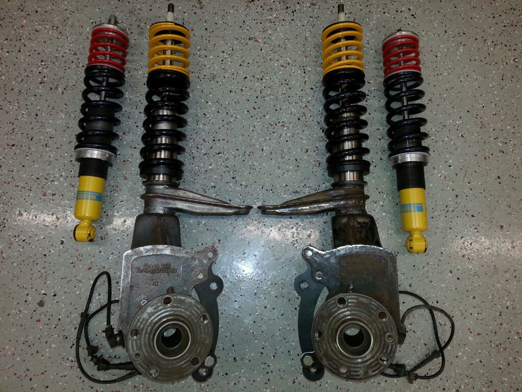

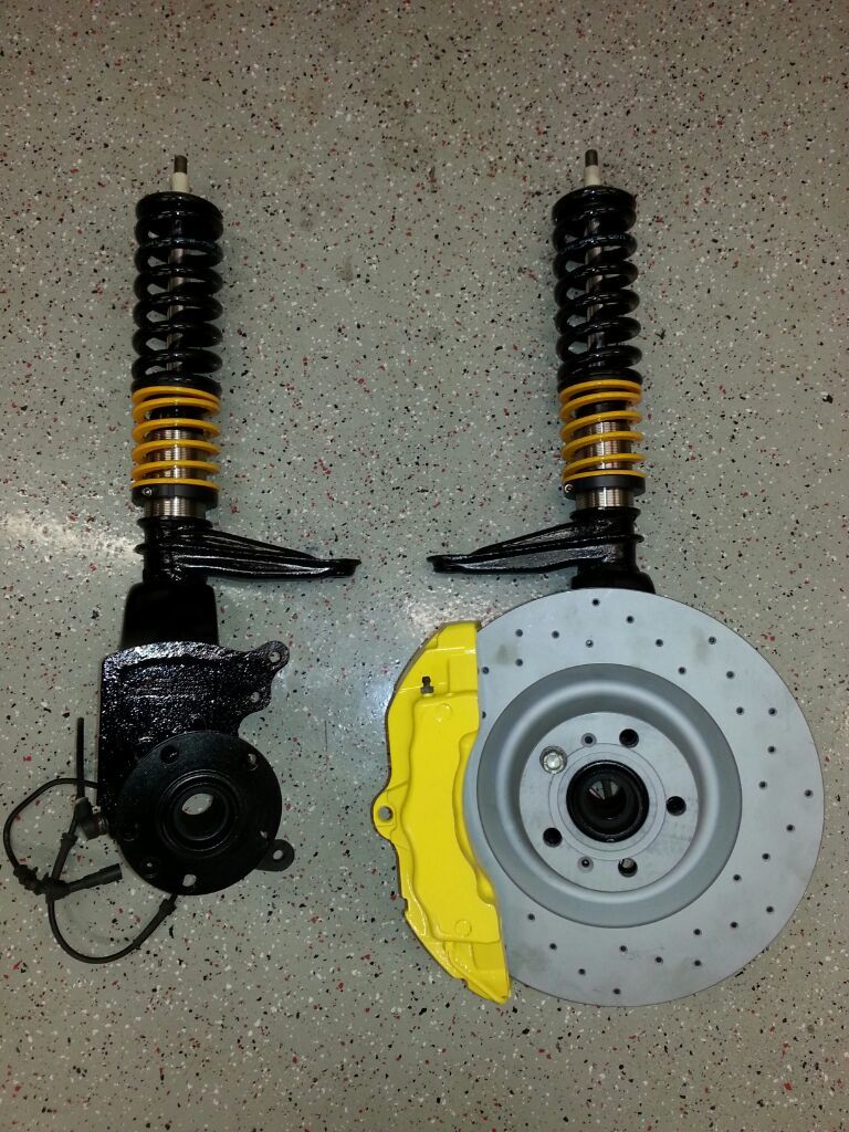

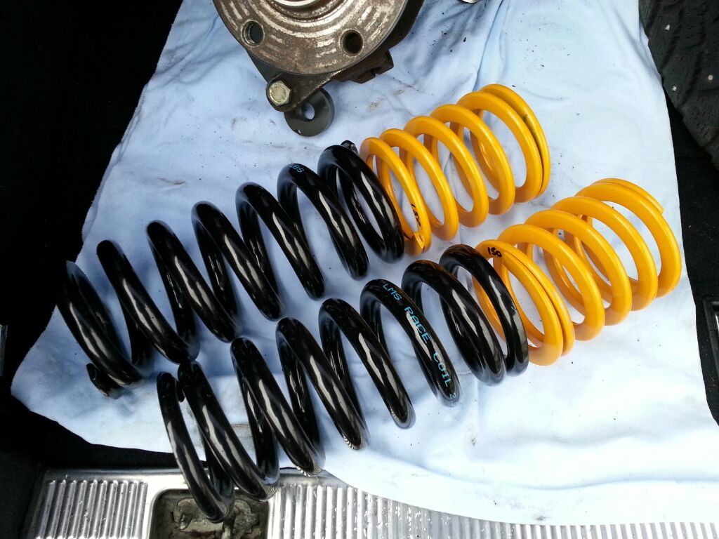

                          • Päätin kokeilla 750lbs:n eli 134kg etujousia. Apujouset tuli 150lbs. Noi takatolpat näyttävät pieniltä, ovatkin hieman liian lyhyet joten täytyy yläpään kiinnitykseen tehdä 5-10cm koroke. Takajousethan ovat 500lbs, toivottavasti ovat riittävät..? Vielä etutolppien puhallus ja maalaus niin saa alkaa suunnittelemaan alle laittoa. Etujarrujen sovitukset ja adapteritkin ovat valmiina, tosin sinkitykseen pitää viedä pientä pisteosaa ensin.

                            • Hmm, ootko sä siirtänyt ohjausvarsien korkeutta alemmas? Ei huono idea.. Jos oot irrottanut, niin mikset samalla ihan pikkuisen lyhentänyt? ;)
                              Edit: onks sulla muuten ABS-antureiden kalvainta?
                              • Joo, noi oli irti tosiaan ja hitsasin kiinni niin alas kuin mahdollista. Eipä tullu mieleen lyhentää, tosin eipä se ongelma ole vieläkään, tiedä sit onko tarvetta, hivenenhän se kyllä nopeuttais ohjausta. Ei oo kalvainta. En oo noita antureita viittiny edes yrittää pois ku eivät ehjänä tuu. Jospa ne säilyis toimivina näiden pyörittelyjen yli...
                                Pumput noihin pitäis kyllä vielä hommata. Konin keltaiset noi on, mut ovat elämää nähneet ja pois hyvästä. Ajattelin samanlaiset laittaa. Uudet saa jo lähes sillä hinnalla mitä näiden vanhojen huolto tulis maksamaan joten eipä oo järkeä huollattaa.

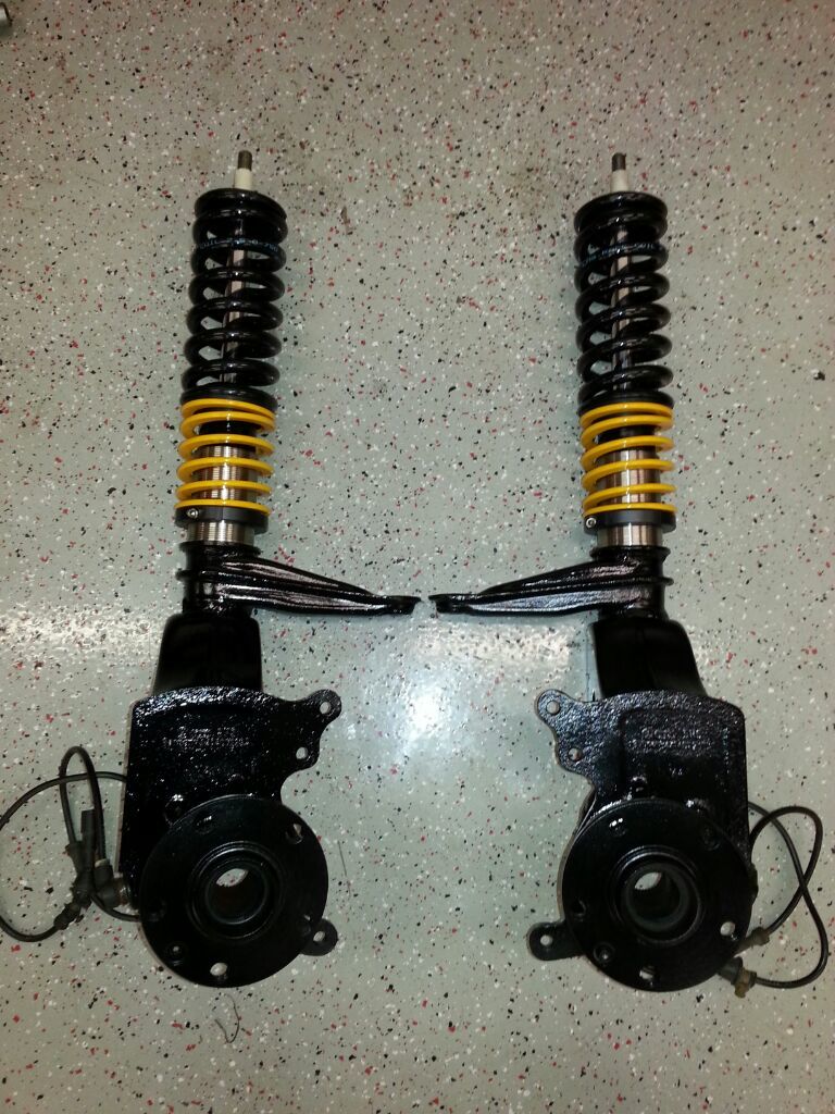

                                  • Tolpat maalattuna. En jaksanu ruveta lyhentämään noita ohjausvarsia.
                                    Piti vähä jarrujakin mallata paikoilleen.
                                    Seuraavaksi pitäis tosiaan saada ne iskarit ja sit laakeroidut camberlautaset pitäis yrittää kyhätä. Ei kellään oo C4 tolpan vakio yläpäätä ylimääräisenä, vaikka lainalle? Sais siitä mitoittaa, eikä tarvi autoa pitää telakalla sitä aikaa...

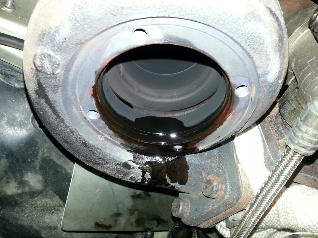

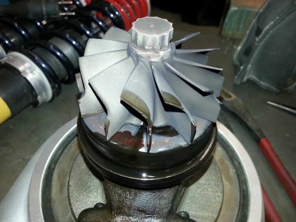

                                                  • Selvisipä syy miks toi on savutellut aina välillä käynnistyksen jälkeen hetken. Kuten näkyy esim. tässä kuvassa Botnialta kesällä.
                                                    Ajattelin et venttiilien ohjurit ovat väljänä, mutta toisaalta siellä oli uudet kumit. Epäilys alko kohdistumaan ahtimeen kun näytti ulkopuolelle vuotamisen merkkejä ja käryä tuli kabiiniin. Pakopesän välistä näytti öljyä puskevan... Eipä tossa epäselvää oo mistä vuotaa kun ton sai käteen. Huomenna ahdin lähtee kohti turbohuoltoa niin saavat tutkia mikä tota vaivaa. 5-5,5tkm vain ajettu tolla.
                                                    Viimeksi muokannut Thuppu; 30.5.2022, 10:19.
                                                    • Minkä kokonen turbon öljynpaluu linja sulla on?Onko moottorin huohotus ollu tukossa taikka alimitotettu? Noi on ne yleisimmät syyt miksi ahdin alkaa vuotaan öljyä pakopuolelle.Myös tulolinjan koko vaikuttaa ja monet käyttää 2.5-3.0mm kuristinta öljyntulossa. :)
                                                      • 20mm paluu, AN4 tulo, huohotus on tommonen 30mm rööri lohkosta öljyerittimeen ja siitä suoraan pihalle. Edellinen vakio HX40S pelas ilman ongelmia. Ite epäilen et aksila on epätasapainossa, ihan inan verran on siivet päässy hipaismaan pesien seinämää pienestä kohtaa, sekä pako- että imupuolella, mikä vois viitata värähtelyihin..?
                                                        • No ei sit pitäs olla öljynpaluu syyllinen taikka huohotus jos pihalle öljynkerääjästä on kans 30mm nippa. Mul hajos yksi hx40 liian ahtaan ilmanputsarin takia ja yksi alko vuotaan huohotuksen takia just samalla tavalla pakopuolelle.
                                                          Pistä inffoa mitä sanovat syyksi. :)
                                                          Viimeksi muokannut primerap10gtr; 28.10.2014, 22:34.
                                                          • Juu ei pitäis ilmanputsarikaan syyllinen olla, ja separaattorin ulostulo on tosiaan kans 30mm, kertaluokkaa suurempaa ku vakio huohotisysteemissä. Olis 12 päivä aikaa penkkiin säätöön, tarkoitus oli ottaa kaikki irti ahtimesta(tai suuttimista, riippuen mitkä loppuu ensin jos ei paljastu Vems triggeriongelmia), joten vähä huonoon saumaan paljastu tämä. Mutta mahikset olis vielä saada homma kuntoon ennen sitä... muuten joutuu ton vakio 40 superin laittaan kiinni.
                                                            • No niin, tuomio tuli. Pakopuolen laakeri leikannu ja se kelluva laakeriholkki on alkanu pyöriä aksilan mukana josta syntyny epätasapaino joka on aiheuttanut sen et siivet hipaissu pesien senämää. Hienoa asiasta tekee se, et on kuulemma ihan normaalia, varsinkin jos ajaa e85:lla kun sitä joutuu öljyjen sekaan. Eli 5tkm ja 1ke Holsetti on vainaa. Mitähän olis tapahtunu jos babyahtojen sijasta olis alettu kunnolla paineistamaan..? Joka tapauksessa kustannus on sen verta suuri et mun harrastebudjetilla saan ahtimen ehkä ens kesään mennessä lunastettua, joten dynoon mennään nyt sitten tolla vakio HX40 superilla. Selviääpä edes pelaako toi Vemsi kunnolla vai pitääkö alkaa triggerijumppaa harrastamaan.
