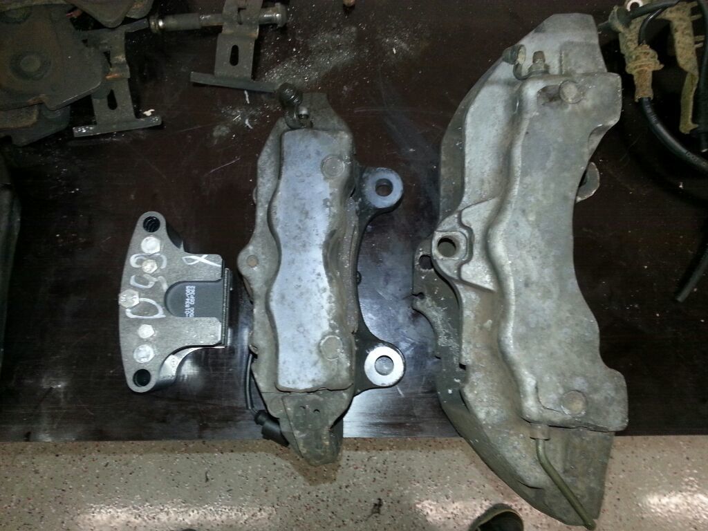

                                              • Ompas massiivisen kokoiset satulat, luulis noilla pysähtyvän! Mistäs autosta nuo on peräisin?
                                                • Cayenne?
                                                  • Touareg:sta noi on, etusatulat ainakin on samat kuin Cayenessa, luultavammin takasatulatkin ovat samat. Piti alunperin ottaa Touaregin pienemmät 17Z satulat jotka on tarkoitettu 330mm levylle. Meinasin laittaa ne noiden nykyisten 321x30 levyjen kanssa, mutta ne satulat meni sit sivu suun, joten jouduin ottamaan 18Z satulat(350 levylle). Noiden kaveriksi tulee nyt sit A8 360x34mm levyt, taakse sit 335x22 levyt. Yllättäen halvimmat etusatulat löyty kotimaisen varaosahaun kautta joskin korroosiota oli aika paljon, mut jää aika hyvin näkymättömiin. Lisäksi yks ilmausruuvi katkesi koloonsa ja perään vastakierretappikin. Eikä lähtenyt irti vaikka hitsas mutterin tumppiin kiinni. Ei jaksa enää yrittää, vaikka olis työmaalla noita teriä joilla saa tappejakin porattua pois. Onneksi on sisäpuolinen ruuvi, niin saa kyllä ilmattua pelkällä ulkopuolisellakin nipalla, joskin satulaa joutuu kääntelemään ylösalaisin välillä. Takasatulat tuli sit ebayn kautta Tsekistä. Työkaveri lasimurskapuhalsi noi, ja päälle tulee tosiaan keltainen VHT:n jarrusatulamaali.

                                                        • Ku siellä ilmausnipan tumpissa on vastakierretapin tumppi vielä lisäks niin ei mee tavallisella terällä enää. Mut katotaan nyt jos ton sais pois jollain konstilla.

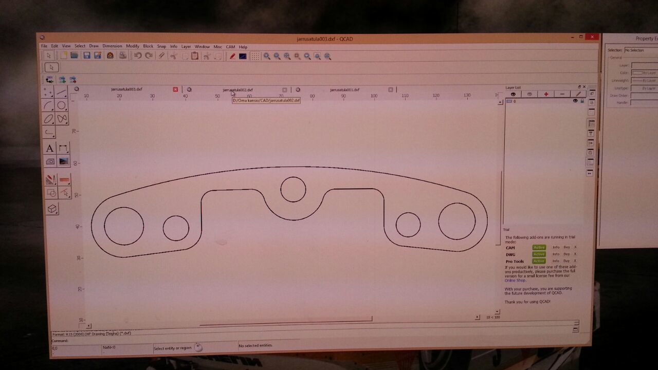

                                                          Käsijarrulle oon tässä kehitelly ihan "tee se itse" mekaaniset satulat jotka sais suoraan urssin vaijerien kanssa pelittämään. Kelluvat rungot ovat periaatteessa valmiit, mut pitäis vielä kehitellä tota mekanismia et saa tarpeeksi voimaa puristukseen. Lisäksihän sit aina askarruttaa miten noi kestää suomen talvisissa olosuhteissa jne. mut tällä ny ajetaan niin vähä loppujen lopuksi. Parit kuvat...

                                                          • Dodiiiin!!! :) Thuppu olis voinu tuon UrS4:n tehdä "kokonaan uusiksi", niin tulis kerralla hyvä, ja myydä patentin vaikka Audille (tai pitää itte) ;)
                                                            • Nuo käsijarruhilppeet ku tekis vielä alumiinistä, niin sais painoa pois.
