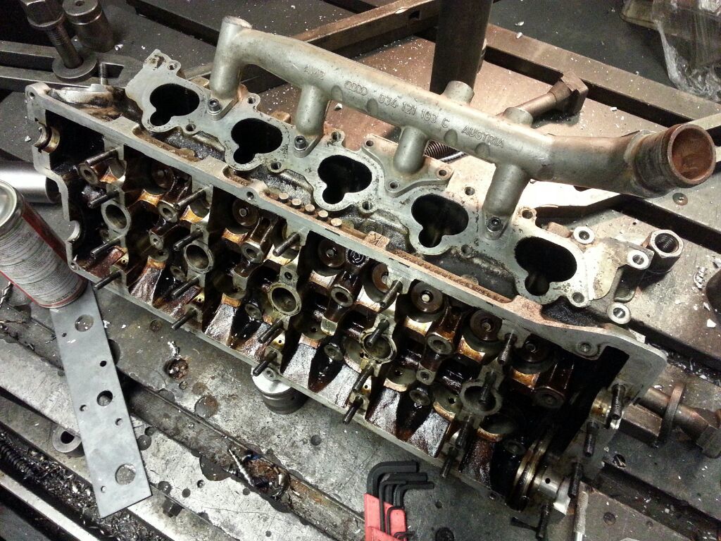

                          • Tuli yks 7A kansi hommattua, ja ajattelin kokeilla Nuutisen keinoa vesiharavan reikien teossa. Jigi tehtynä... Vielä pitää värkätä hallin kiinnityksellekin jigi.
                            Vesiharavakin menetti yhden haaran. Deletoin kaikki jälkijäähyyn liittyvän tuolta konehuoneesta.
                            Viimeksi muokannut Thuppu; 30.5.2022, 10:41.
                            • Onko tuohon jokin tietty syy, miksi poistat jälkijäähyn romut koneesta?
                              Hirmu rännit sulla putkiston päinä.. :P 2 x 2,5" ulostulot <3
                              • No ku ei kulje, niin pitää kompensoida sitä isoilla päillä. :D
                                Noi romut lähtee koska pumppu ei taaskaan pelaa. Samalla saa siistittyä ja yksinkertaistettua konehuonetta.
                                • Reiät vesiharavalle tuli tehtyä:
                                  Toiselle puolelle muutama kierrereikä lisää pakosarjalle:
