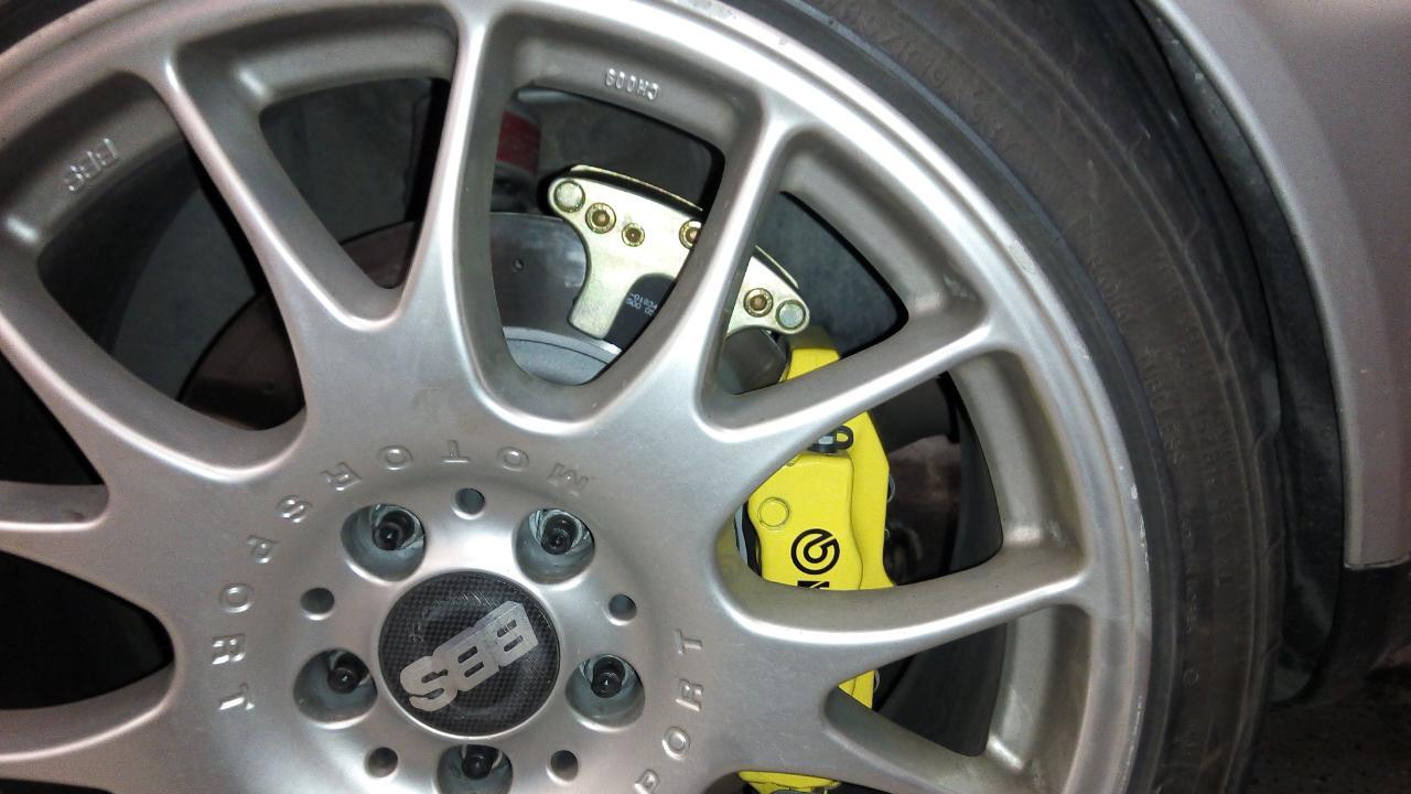

                                    • Alkaa taas lähestymään uhkaavasti aika et tarttis saada toi käsijarru toimintaan. Talven jäljiltä sitä ei oo vielä ollenkaan. Ajatus kävi, että jos orkkis takasatulat kävis käppärisatuloksi, mutta ei toivoakaan et sais ne mahtumaan tonne. Joten pitänee yrittää sit kehitellä loppuun nää diy käppärisatulat. Tein proto kannakkeen ja kohtuullisesti osu kohdalleen kerrasta, joskin hieman pitää korjata satulan asentoa ja aavistuksen muuttaa muotoa et saa vaijerimekanismin sopimaan paremmin satulan takapuolelle. Offsetti osu hyvin kohdalleen, jättäen pienen raon kannakkeen ja satulan väliin, eli on sopivasti liukujen varassa eikä kanita mitenkään. Muutenhan näihin satuloihin tulee köppänen manuaalinen kulumisen säätö erillisillä säätöpaloilla. Toivottavasti vaan saa ton mekanismin välittämään tarpeeksi puristusvoimaa...

                                        • Ei kai käppärissä tarvi paljoa voimaa olla, kunhan tulee tasaisesti molempiin nurkkiin?
                                          • Mitä painavempi auto, sitä enemmän tarvii käsijarrussa olla voimaa. Silloin on jo lähellä, jos hiekalla saa renkaat lukkoon kahvasta vetämällä.

                                                  • Toihan saattaa vaikka toimia hyvinkin. Saattaa vaan vaijeria kuluttaa nopeasti, kun nousee niin terävästi tosta kuoren lopusta, mutta eipä sitä varmaan koko ajan nyhdetä.

                                                          • Nyt olis käppärisatulat valmiit. Tänään kävin hakemassa ne sinkityksestä ja samointein kasasin ne ja laitoin alle. Liu'ut rasvasin jarrusatularasvalla. Hieman näyttää vaijerin suojakuori hinkkaavan vakaajaan kun auto on laskettu alas, mut ei kuitenkaan niin et kiristäis sitä tiukalle, ei aiheuttane toimenpiteitä. Muutenhan noi tuntuis pelittävän mallikkaasti, pienestä rullauksesta kun vetäisee kahvasta niin auto pysähtyy heti. Eikä edes lujaa tarvi kiskoa. Toivottavasti ottavat tasan... Eikä niistä ihan hirveän tehdyn näköiset edes tullu. :D
