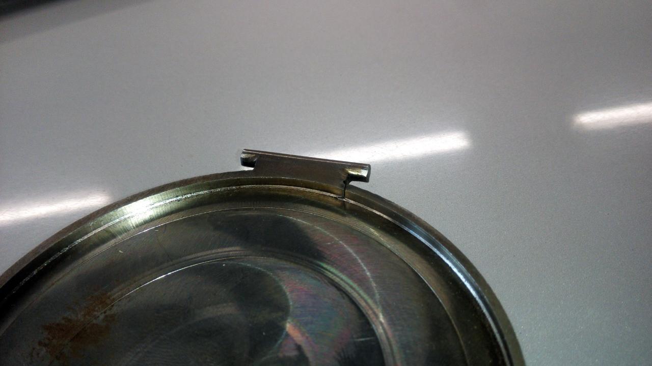

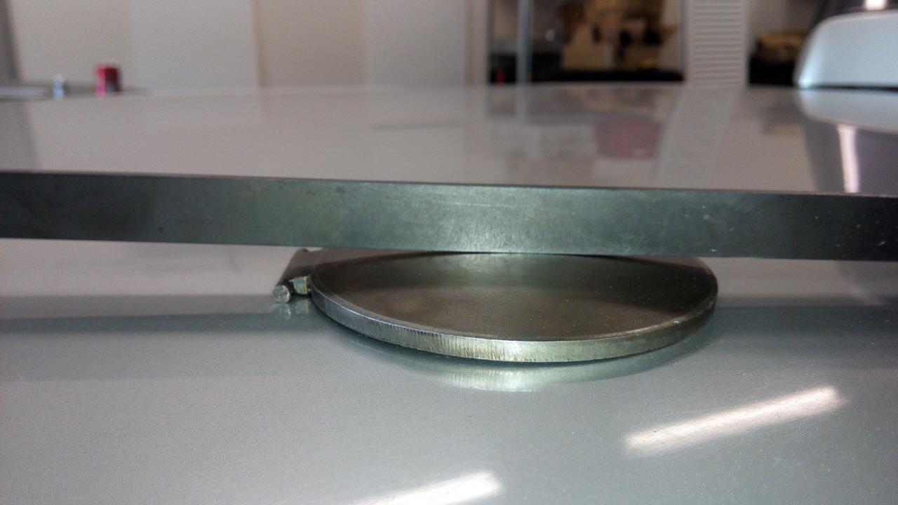

      Tuli käytyä Botnialla vähä pörräämässä, ja hajoshan se vihdoin. Ahdot katosivat kokonaan ja joutu kotia ajelemaan vaparina, kyllä on muutes laiska. Arvelin jo paikan päällä et mun läppä oli irronnut ja pitihän se paikkansa. Jännityksellä kurkkasin miltä turbon kompura näyttää, mut ei onneksi ollu menny mitään pikkuhilua siitä läpi. Itse läppähän ei sinne mahdu tulemaan. Saranaruuvit olivat paikoillaan, mutta sarana oli syönyt itsensä prikoista läpi, ja muutenkin se 1,6 baria on tehnyt tehtävänsä tuolle läpälle joka oli siis piikkisuora alunperin. Aika yllättävää koska ei ollu edes mistään purukumiteräksestä tehty, vaan lujuus oli suurinpiirtein tuplat normi moniteräkseen.
      Imulämmöt taas oli siellä sadan asteen tuntumassa koko ajan, joten jotain sille osastolle on kehitettävä. Oli myös pientä ongelmaa polttoainesyötössä, alko vetämään laihalle kovilla kierroksilla, joten luulen et toinen pumppu on sanomassa itseään irti tehtävistä. Tekis mieli laittaa joku yksittäinen e85 suurtehopumppu ja muutenkin muuttaa hieman tota kerääjäsäiliösysteemiä.

        Ja tuossa nuo läpän kuvat:
        Viimeksi muokannut Thuppu; 15.5.2022, 19:13.
