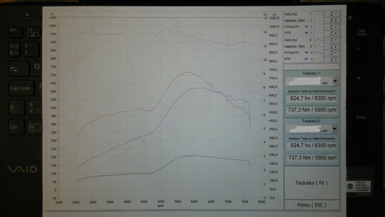

                            Lukemat 624hv/737Nm.

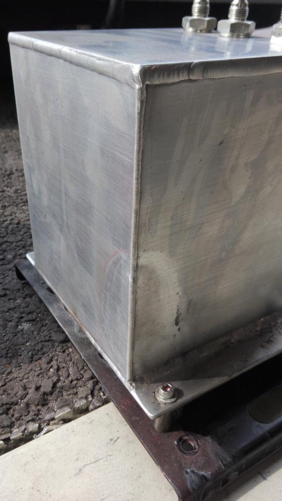

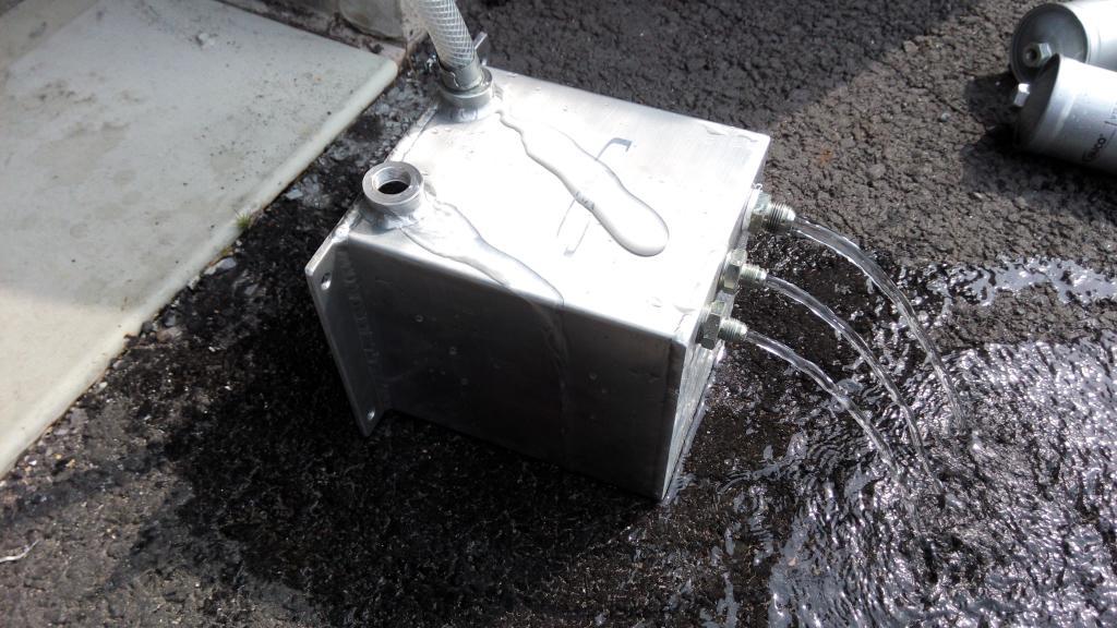

                            Tuli kans vielä tehtyä valmiiksi ja asennettua se isompi takaiskuventtiili. Tän reikä on 86mm ja 4" rungossa, eli aika paljonkin isompi kuin edellinen. Ei tuntunu olevan tukossa enää, koska ahtimen silikonikulma ei enää vetäny linttaan.

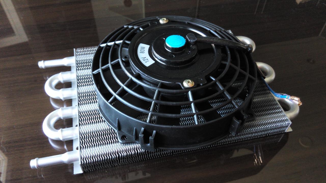

                            Polttoaineen jäähdytin ja flekti:

                            • Mikä bensapumppu sulla on? Kannattaisiko ennemmin laittaa ahtojen mukaan säätyvä pumpun ohjaus kuin jäähdytin? Se ei lämmittäisi polttoainetta niin paljoa.
                              • 2x044. Tuskin jäähdyttimestä haittaa on vaikka pumppusetuppi joskus vaihtuisikin? Olishan tommonen nopeuden mukaan säätyvä hyvä ettei turhaan niin lämmitä, vaikka pakosti se jossain määrin lämpenee aina.
                                Pitää nyt ensin vaihtaa noi suodattimet, koska toinen pumppu tuntui kuumemmalta, eli jos siinä on suodatin tukos niin vois olla syyllinen tohon paineen heittelyyn.
                                • ei se huonoa tee bensalla/etanolilla jäähdyttää paluulinjan polttoainetta, toki paineet on eri kuin dieselissä, mutta niin on syöttämäärätkin kun yli 500 heposen mennään.
                                  Ellei ole penkissä luokka EU-syklin vaatimat puhaltimet, niin ahdetut on aina ongelmissa, kun tehoa revitään.
                                  • Kannattaa miettiä sellaista, että katkot toisen pumpun virtoja sen mukaan, ollaanko normiajossa vai tehoilla. Esim. ahtopaineen tai kaasuläpän asennon mukaan. Toisen pumpun kytkeytyminen näkyy lyhyen hetken bensanpaineessa, mutta tämä ei ole lainkaan huono asia, kunhan pumpun käynnistyminen on säädetty sopivaan kohtaan (ylimääräinen kiihdytysrikastus). Luonnollisesti tämä vaatii pumpuille takaiskut, mutta nehän Boschin pumpuista löytyvät vakiona, olettaen ettei niitä ole jostain käsittämättömästä syystä poistettu...
                                    Miten kerääjäsäiliön kierto? Tuleeko tankista syöttö lähelle kerääjän ylivuotoa, eli tankille paluuta? Eli kiertääkö tankin viileämpi bensa omaa pientä kiertoaan kerääjäsäiliön katon lähettyvillä ja tukilta tuleva kuuma bensa jää kerääjään mieluummin?
                                    Jäähdytys ei ole lainkaan huono idea, mutta saat helpotettua tilannetta muillakin tavoin paljon. 044 pumput ottavat täydellä kuormalla tehoa vajaa pari sataa wattia kappale ja siitä melko suuri osa menee polttoaineeseen lämmöksi. Ja mainittakoon vielä, että pumput työskentelevät täyspainevedon ohella kaikkein kovimpaan (ja tuottavat eniten hukkalämpöä) silloin, kun bensaa ei kulu.
                                    Tuo coolerin "toimimattomuus" ja veden ruiskimisen auttaminen tilanteeseen viittaa hyvin voimakkaasti penkin vaillinaiseen puhaltimeen. En lähtisi kummoisia muutoksia tekemään coolerisetuppiin sen perusteella.

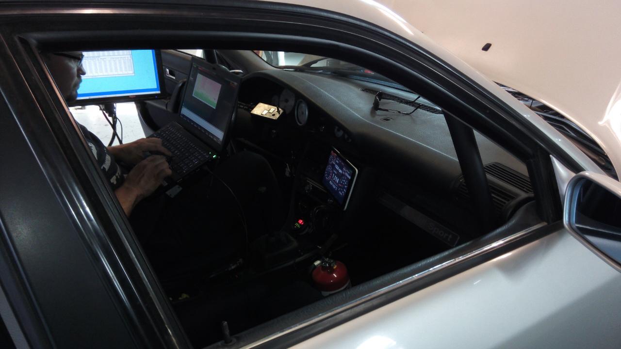

                                                    • Ongelmista huolimatta oli asiallinen dynopäivä, uudet rajat saatiin autolle. Takapuolituntuma sanoo ettei voimaa oo ollu koskaan aiemmin näin paljoa(vaikka hv lukema olikin joskus himpan kovempi). Oliskin jännä käydä koittamassa veto toisessa dynossa, et onko vain myyntipuheita vai mitä ku sanovat et tulokset näyttävät alakanttiin tällä dynolla. Meinas et 700hv/800Nm Boschin dynossa menee rikki... tiedä sitten? :D
                                                      https://www.youtube.com/watch?v=mghdQs4xjXE
                                                      Ja ratkaisevasti tulokseen vaikutti myös hukkiksen jouset. Aluksi näytti et 560hv lukemaan jäädään, ei millään enempää. Tialissa oli 0,7barin jousisetuppi, vaihdettiin 1,2barin jousiin, kymmenen naksua Turbosmartista pois ja heti lävähti 50hv enemmän jerkkua. Ens kertaa varten pitää vielä koittaa 1,5barin jousiyhdistelmää.
