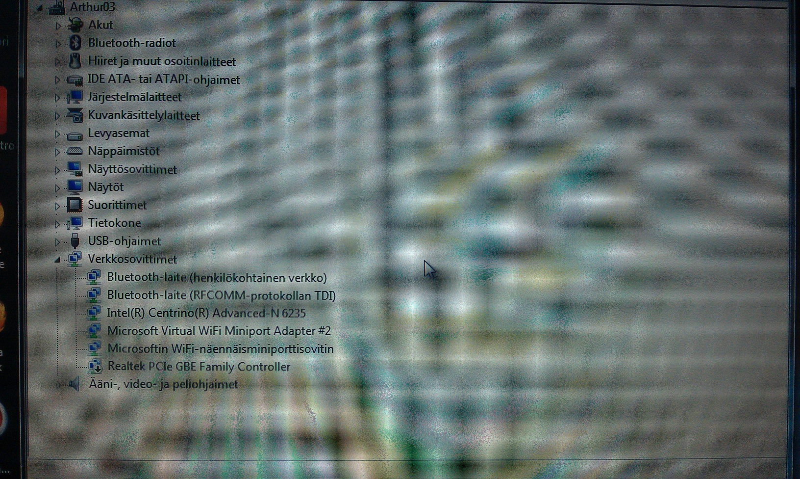

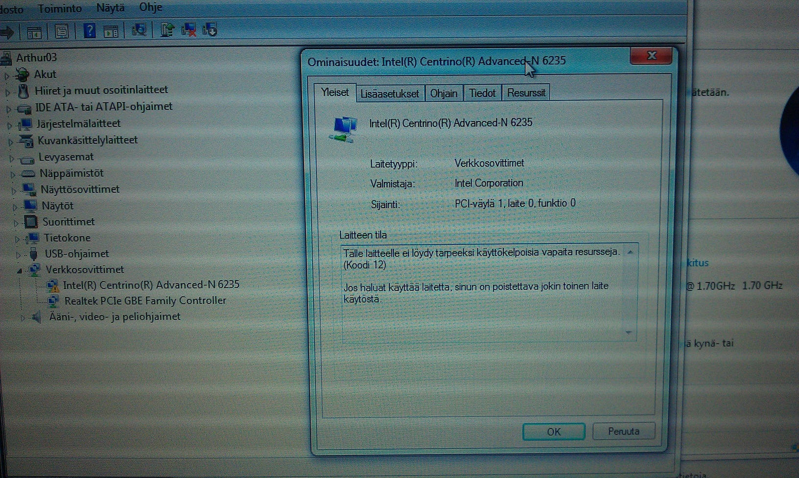

                                                    • Lainataan aihetta. Ongelmana on, että joskus kone ei anna käyttää wlania ja ilmoittaa, että "Tälle laitteelle ei löydy tarpeeksi käyttökelpoisia resursseja" ja laitehallinnasta on hävinnyt verkkosovittimia. Onko käyttäjävika, laitevika, ajurivika vai mikä?
                                                      Joskus tehnyt, kun verkkokaapelin jälkeen yrittää yhdistää langattomasti mutta ei aina. Uudelleenkäynnistyksen jälkeen toimii normaalisti.
