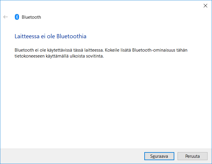

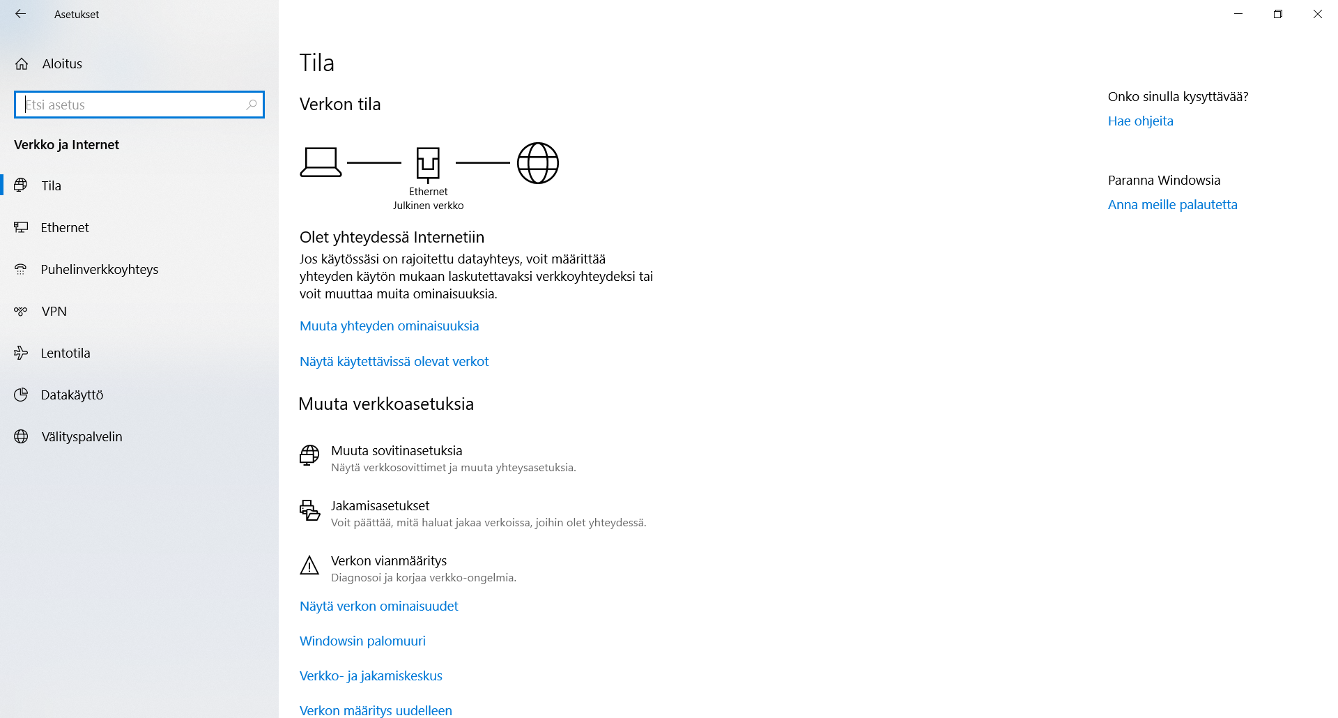

              • Vaimon Acer Aspire E5-774G hukkasi eilisen päivän aikana langattoman verkon, eikä itse verkkosovitinta tunnu löytyvän millään keinolla. LAN yhteys sentään toimii.
                Äsken konetta tutkiessani huomasin, ettei myöskään Bluetooth toimi. - Itse asiassa Bluetoothin vianmäärätys väittää, että laitteessa ei ole Bluetoothia asennettuna. - Tulkitsenko siis oikein, että langaton verkkosovitin on rikki?
                Vai miten kannattaisi jatkaa vian metsästystä: Marssinko suosiolla Verkkokauppa.com:n myymälään kyselemään, löytyisikö sieltä myötätuntoa alle 2 vuotta sitten hankitun koneen korjaamiseksi?

                • Oot painanu sen jostain napista lentokonetilaan ni kaikki radiolaitteet pois päältä? Onko näissä Acereissa semmonen kosketuspinta näppiksen yläosassa?
                  • Fn + F3 -näppäinyhdistelmällä saan kyllä vaihdettua lentotilan päälle ja pois, mutta laitteisto ei vain löydä wifi -korttia tai BT:tä. - Ja koska ne ovat tässä mallissa samassa piirissä kiinni, pelkään pahoin että piiristä on päässyt toimintasavut pihalle?
                    Linkki kyseisen piirin vaihtoon: https://www.youtube.com/watch?v=xKL3jE_ONmg
                    • Verkkokauppa.com otti koneen takuuhuoltoon, joten toivottavasti ongelma ratkeaa sillä.

                            • Viestiin #307 viitaten: Verkkokauppa.com hoiti takuuhuollon esimerkillisesti. Viallinen verkkokortti oli vaihdettu ja samalla oli vaihdettu vialliseksi todettu SSD-levy.
