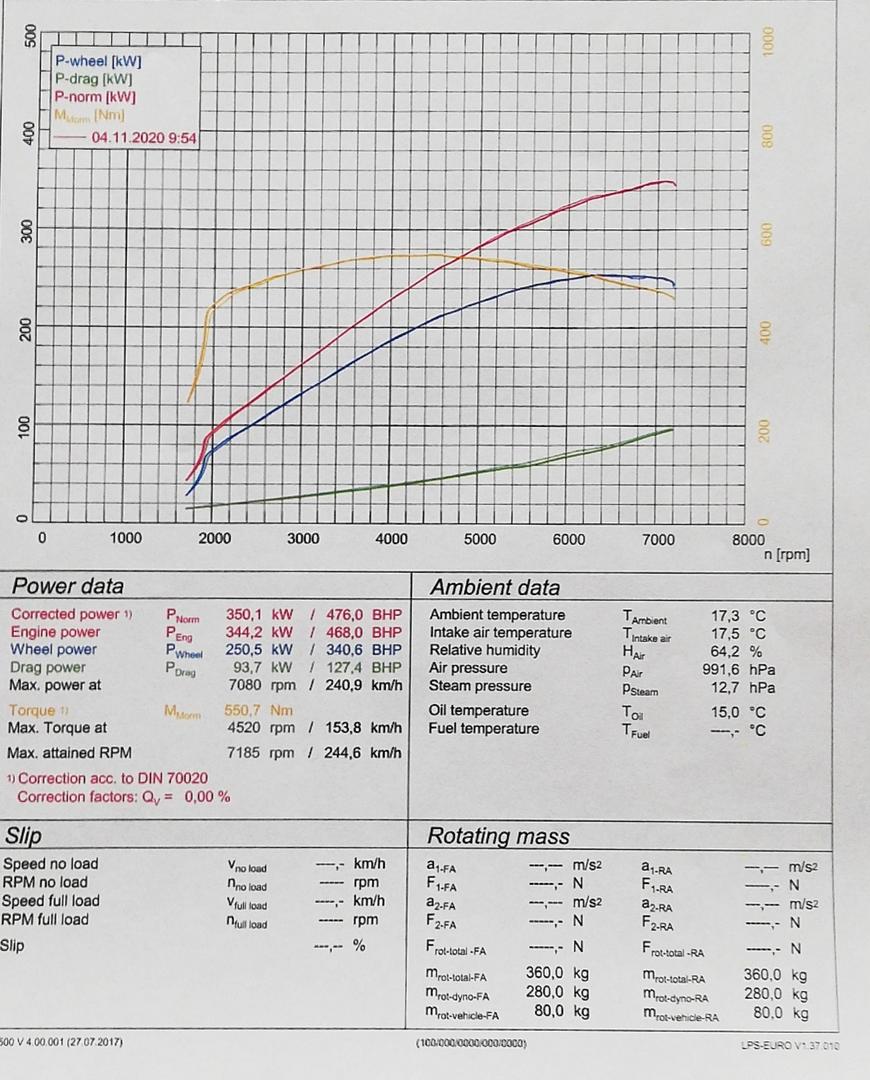

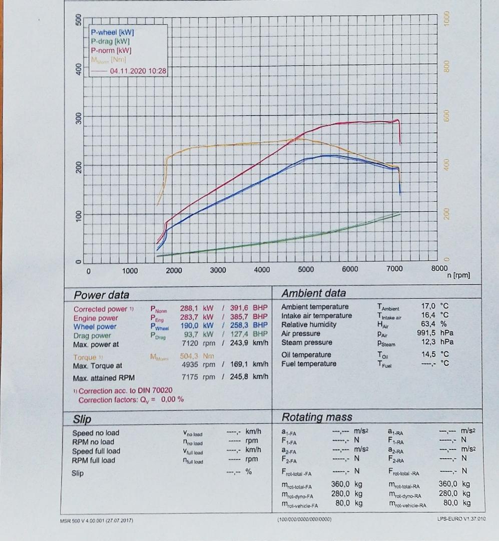

                                                • Ollyvai, tuossa siis vielä selvyyden vuoksi omat dynolaput pelkällä softalla (ECU ja TCU). Jostain syystä dyno antoi jo tuohon normaaliin aikas kovat arvot, olisiko joku jo Saksassa jotain ohjelmaa laittanut koneeseen tai tuon TCU softan vaikutus tuli ilmi?...
                                                  Auto on siis S4 B8 mallia ja sinne oli laitettu Capriston putkisto (jos tuo nyt jotain vaikutti dynotuloksiin).
                                                  "Dynona oli MAHA MSR 500 Ylöjärven Autodiagnoosilla.
                                                  Perussoftalla saatiin lukemat Pnorm 288,1kW (391,6bhp) ja Mnorm 504,3Nm. Erikoismoottori.fi:n Stage 1 tehot samaisella dynolla Pnorm 350,1kW (476,0 bhp) ja Mnorm 550,7Nm. Kummassakin mittauksessa oli TCU softaus jo tehty (max kierrokset nostettu 7200rpm)"
                                                  • Lähtökäppyrät kyllä kertoo, että on jo joku softa ollut pohjilla. Tuskin mikään yksilö ois noin paljon yliviritettynä tullut tehtaalta ulos.
                                                    • Lähtölukema on täysin vakiolla tehdassoftalla (kun sen sinne juuri ennen vetoa laitoin sisään), mutta vaihteistosofta on siinä jo Erikoismoottorin, kuten JPStone jo totesikin. Tämän vaikutus ei kuitenkaan vakiossa tuo paperin mukaan kuin marginaalisen osan tuosta heitosta tehdastehon ja mitatun välille.
