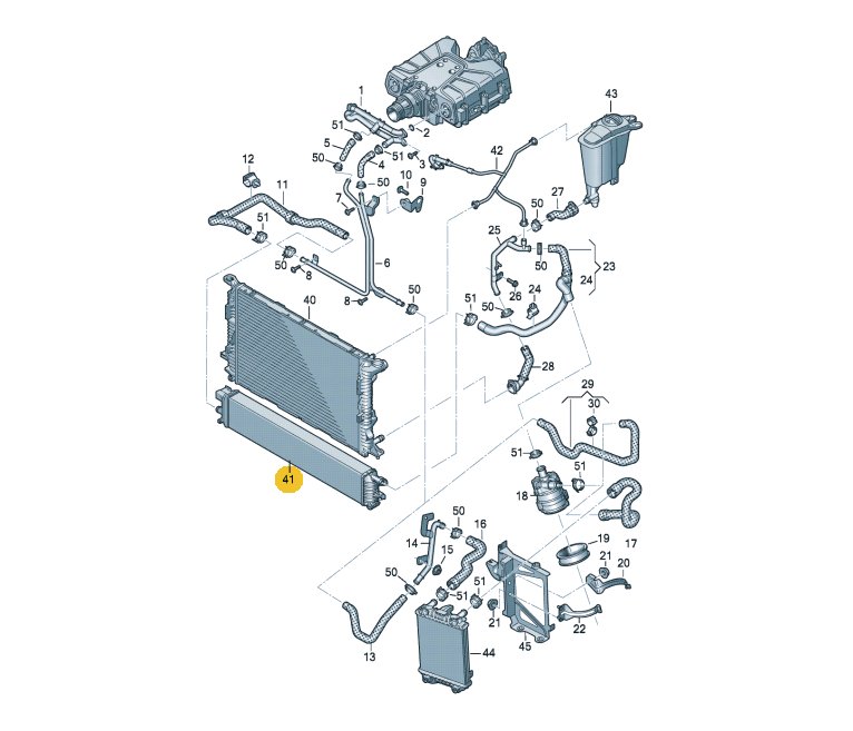

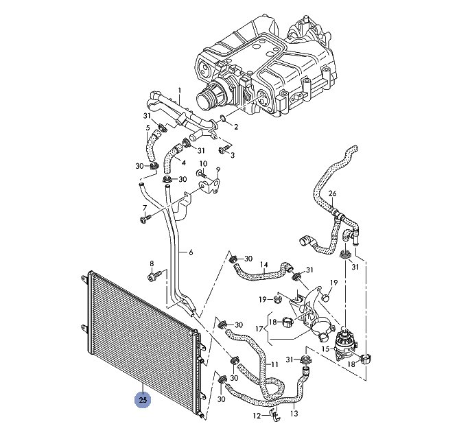

          Mistäs A6:n ja S4:n erot tulevat? Jos tulkitsen oikein APR:n sivuja niin softapäivityksellä (tai softa+pulley) on tuloksissa aika paljon eroa.
            Nopealla varaosanumerovertailulla männät (puristussuhde), kannet, nokat ja venttiilit ovat samoja A6 ja S4 moottoreissa. Ahtimen osanumero on eri ja ahtimeen sisältyy imuasarja. Imusarjassa lienee siis tuo 60hv ero.
            [e] toinen merkittävä ero on välijäähdyttimien veden jäähdytyksessä. Kutosessa se jäähdytetään syylärissä, nelosessa on oma pieni jäähdyttimensä sille. Kutosen syyläristä en löytänyt hyvä kuvaa.
            Viimeksi muokannut Jarkko Kalsi; 20.9.2013, 21:47.
              Ahdin on nykyään sama kaikissa, ainakin osanumeron 06E145603M perusteella. A6:ssa on käytetty alussa ->09.11.2009 asti numerolla 06E145601L olevaan ahdinta. Kyllä kutosessa löytyy oma syyläri numerolla 4F0145804K. Eli keulalta löytyy 3 kennoa, järjestyksessä edestäpäin Ilmastoinnin-Ahtimen-varsinainen jäähdytin. Ahtimen kenno käyttää samaa jäähdytinnestettä moottorin kanssa. S4:ssa näyttää olevan 2 erillistä jäähdytintä ahtimelle. APR myy S4 ahtimen jäähdytyksen parannussarjaa. , sisältää uuden suurtehopumpun, isompi keskikenno ja paisuntakeppo jolla erotetaan myös nestepiiri omaksi.
              Viimeksi muokannut KimmoL; 20.9.2013, 22:32. Perustelu: kuvien lisäys
                Katselin toisen valmistajan sivuilta myös ilmoitettuja tehoja ja erot näyttää olevan noin 50-60hv. Jotain selkeää eroa rautapuolella luulisi siis olevan.
