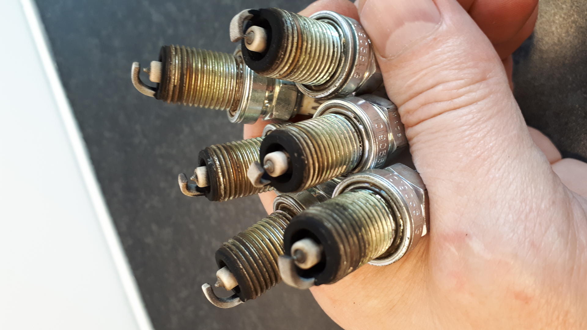

                                                            • 80 ajetut tulpat. Huomaako joku näistä jotain letaalia?
                                                              Muoks: Ilmeisesti on muistakin ok. Tasalaatuisesti kärkiväli 0,8 mm, yhdessä 0,85.
                                                              Uusien tulppien (NGK PFR8S8EG) kärkivälin laitoin 0,71 mm. Login mukaan yhdessä sylinterissä näyttää puolen tunnin vaihtelevalla ajolla misfireä 5 kpl, muut sylinterit nollaa. Ei voi mitenkään olla kiinni softasta, ja kokeilenkin ensin kasvattaa hieman tuon yhden tulpan kärkiväliä, jos ei auta niin pienentää.
                                                              Viimeksi muokannut marre; 16.2.2019, 20:13.
