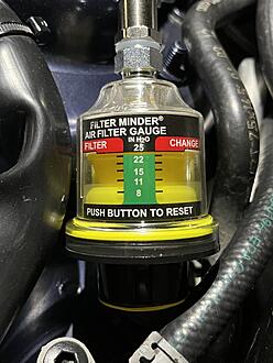

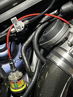

        Paikoillaan, teurastetussa vakiosuodatinkotelossa, K&N viriviri -kartiosuodatin. Ei pitäisi olla kovin tukossa/paskainen, mutta pesen sen ja katson uudestaan. Joka tapauksessa yrmäytyksen aikana imuputkeen muodostuu kohtuullisen kova alipaine. Voisko tuosta päätellä sen, että nyt suodatin ahdistaa/kuristaa ainakin jonkin verran?
        Tarkkuusmittalaitteisto:

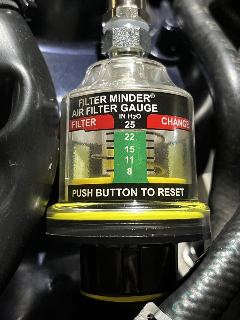

        Resetoitu:
        Click image for larger version  Name:	IMG_6064.jpg Views:	0 Size:	109,0 Kt ID:	1986952

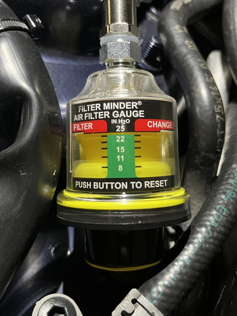

        Vedon jälkeen:
        Click image for larger version  Name:	IMG_6066.jpg Views:	0 Size:	110,7 Kt ID:	1986953
        Lie kellään muistissa alipaineen referenssilukuja joita voisi pitää hyväksyttävänä imupuolen ahdistuksena? Optimi olisi tietysti neutraali paine, muttei se ole mahdollista kun imetään ilmaa kiinteän materiaalin läpi.

          • Eli alipaine näyttäis olevan 8" H2O? Tuo olisi noin 0,02 bar, eli ei yhtään mitään tässä yhteydessä.
            • Tuo näyttää >25. Jos se tuohon jää niin eipä ole paljoa merkitystä.
              En vain osaa tuolla ”mittarilla” sanoa paljonko sitä alipainetta on, koska tuo käikäle meni tappiin. Pitäisi löytää edullinen muistiin jättävä alipainemittari jos tarkemmin haluaisin syynätä.
              Viimeksi muokannut marre; 9.7.2025, 13:50.
              • Jaa niinpäs olikin, katoin että olisi ollut 8. 25 olisi sitten 0,06 bar, minkä varmaan just huomaisi dynossa, mutta tuskin sen enempää. Tosiaan tietty olettaen, että alipaine oikeasti on tuon verran eikä vaikka tuplat...
                • Kyllä se alkaa jo sagen huonon puolella olemaan kun tehojen perässä ollaan.
                  • Ainakin raskaankaluston puolella on tullut käytettyä 54mBar filtteri-indikaattoria. Eli tuossa vaiheessa mettärakkori ilmoittaa, että pitääs tehdä filtterille jotain.
                    Toki moottorissa hieman enemmän tilavuutta kuin henkilöautossa ja työskentelyn olosuhteet hieman pölyisempää... mutta tehoiltaan nää ei mitään ihmeellisiä ole autoon verrattaessa (169kw-214kw)
