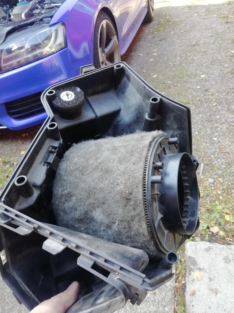

                            • Tehtiin pientä huoltoa 2010 S5:lle tänään jonka seurauksena tuli myös ilmansuodatin kotelo ja sille tuleva ja lähtevä torvi nostettua pöydälle.
                              Kun näitä 3.0tfsi virityksiä lukee niin melko alkumetreillä aletaan puhua että vakio suodatin koteloineen ahdistaisi. Onkohan tästä ihan mitattua todistetta? Marre ainakin tuolla ylempänä ketjussa on logeistaan huomannut että paineet jää vähän pyynnistä.
                              Suodatin kotelon purkamista en tässä sen enempää selosta. Sen saanee irti autostaan kaikki ne jotka sen haluaa ottaa irti.
                              Tässä kuvassa on kuitenkin tuo keksintö siten että orkkis suodatin äänenvaimennushuopineen on malliksi paikallaan. (joo tiedetään likaiset on ja vaihtoon menossa)

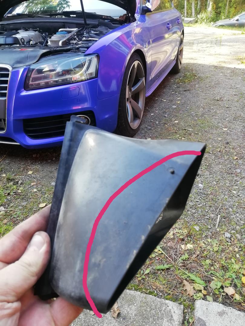

                              Jos hengitystä haluaa helpottaa niin ensimmäisenä kannattanee tuo äänenvaimenninhuopa ottaa pois. Alla olevassa suodattimessa kuitenkin pintaa on ihan kivasti.

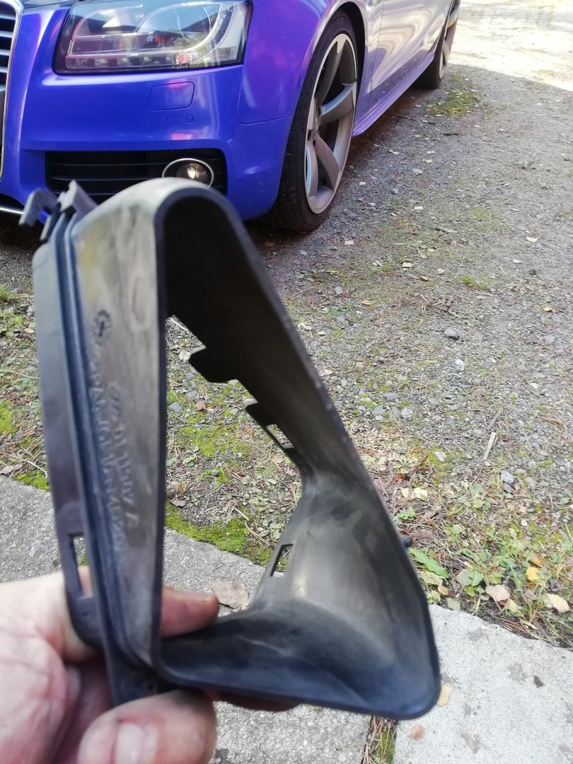

                              Seuraava ahdistava kohta olisi minun mielestä tuo torvi joka tuo ilmaa suodatin kotelon sisälle. Etenkin sen kotelon puoleinen pää.
                              Click image for larger version  Name:	IMG_20200926_124209.jpg Views:	0 Size:	168,3 Kt ID:	1900112
                              Tähän aukkoo saisi lisää pinta-alaa helposti leikkaamalla.
                              Click image for larger version  Name:	IMG_20200926_125135.jpg Views:	0 Size:	174,7 Kt ID:	1900113
                              Tuosta vain aiheutuu se että ilma varmaan pyörteilee kotelossa eri tavalla kuin aikaisemmin.

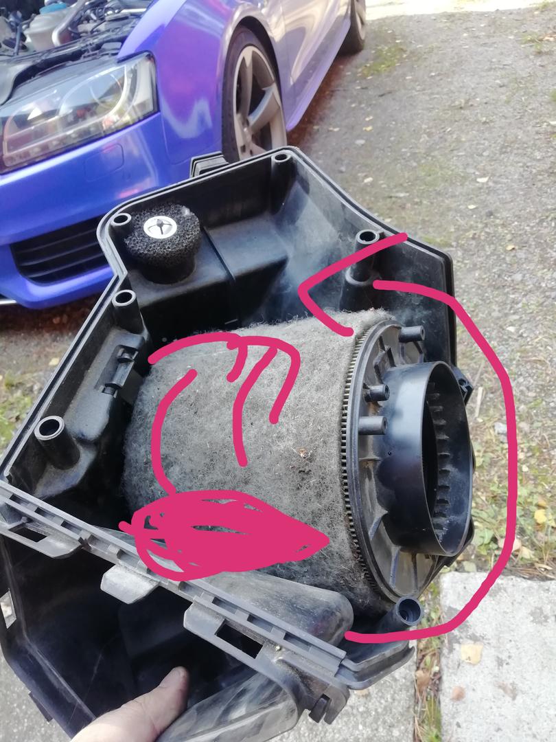

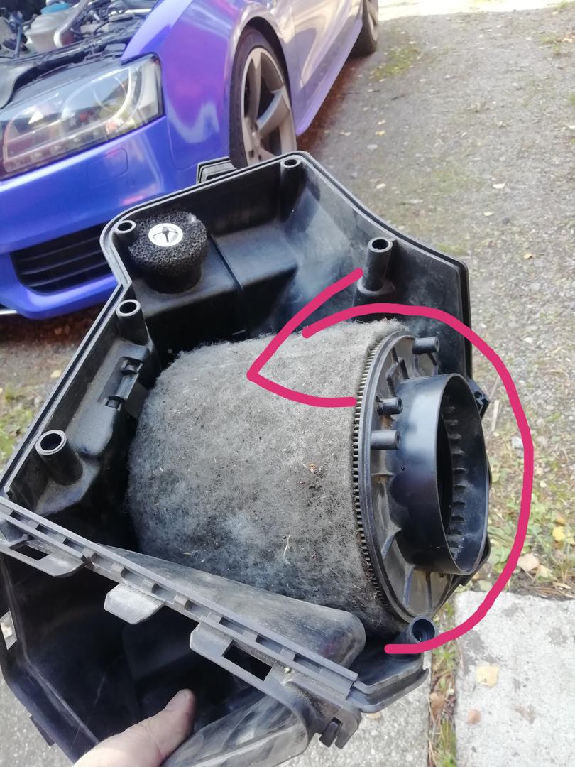

                              Modatussa siis ilma varmaankin kiertäisi ajoviiman paineesta vähän molemmille puolille suodatinta. Suodattimeen myös muodostuisi tuollainen alue johon ilma puhaltuisi suoraan.
                              Haittaako nämä seikat?

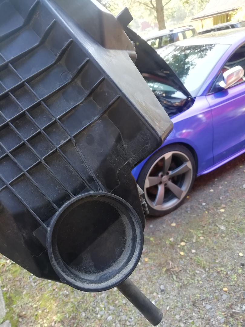

                              Yksi helppo modi näyttäisi myös olevan että pohjassa oleva pyöreä lähtö avattaisiin. Meillä ei ainakaan tuossa ole mitään venttiili systeemiä vaan ihan umpiseinämä. Tuo lisäilmareikä aukeaisi apumiehen lampun taakse/alle. Ei ihan kuumin paikka mutta konehuoneen lämmössä kuitenkin. Toisaalta liikkuisiko ilma tuosta sisään vai ulos?
