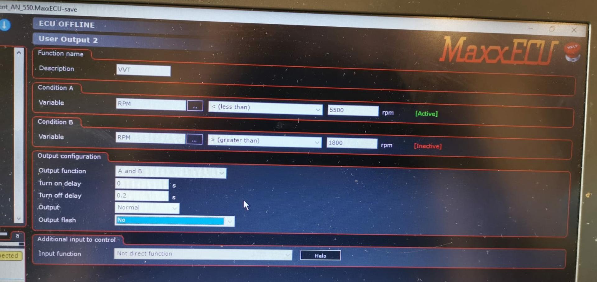

                                  • Tuota nokkien ajoitusta vähän sivuten. Sattuisiko joltakulta löytymään tietoa miten tuo VVT ohjaus toimii näissä 1.8T-koneissa alkuperäisellä ECU:lla, esimerkiksi vaikka ARX? Ensinnäkin meneekö on/off-tyyliin vai portaattomasti? Ja miten ajoitusta ohjataan kierrosten ja kuormituksen funktiona?
                                    Ignitronin ECU:n perusasetuksissa on joku lähtökohta tuolle, mutta en tiedä varmaksi onko miten optimaalinen vai vaan jotain hihasta ravistettua...
                                      On ihan on/off (öjlynpaineventtiili auki tai kiinni) ja toimii lähinnä kylmäkäynnistyksessä.
                                      • Maxxecun vvt ohjeessa on ilmeisesti kopioitu motronicin säätö, käytännössä 1800r-5500pm aktiivinen,
                                        Väittäisin ettei tuota ole keksitty vain kylmäkäynnistystä parantamaan
                                          Noitahan on ohjelmoitu toimimaan useissakin softissa eritavalla, kuin tehdas on tuon alunperin suunnitellut. Maxxecun softaan on varmaan tää ominaisuus kopioitu jostain virisoftasta. Mun tietääkseni tehdas ei ole tuota käyttänyt varsinaisesti VVT:nä, tosin en mä tätä ihan kauheen syvällisesti oo netistä kaivellut, muutamalta foorumilta vain. Toimii kyllä semmosenakin, mutta se aikaistus oli aika raju, n. 20 astetta. Vähempikin voisi hyvin riittää. Omassa vehkeessä vois käännellä pois päältä jossain 4500r nurkilla viimeistään.

                                                Ignitronin lähtöasetuksissa tuo menee päälle 1800rpm kohdalla ja pois jossain neljän tonnin nurkilla. Lisäksi ehtona on myös TPS, jonka pitää olla yli 70%. Lähinnä tällä hetkellä pohdin, että kannattaakohan tuota pitää päällä myös pintakaasulla jos sillä vaikka olisi vaikutusta myös kulutukseen. Noin perstuntumalta väittäisin, että tuolla on positiivinen vaikutus kulkupuoleen tuossa keskikierroksilla.
                                                Aikaistus on tosiaan melko raju, jotain päälle 20 asteen lukemia mullakin softa näyttää. Ignitronilla kai olisi mahdollista tehdä myös portaaton säätö, mutta en ole kokeillut miten hyvin se käytännössä toimii.
                                                  Ihan varmasti onkin. Oon kokeillut 7 asteen aikaistusta nokapyörästä ja sillä iso ahdin alkaa jo herätä aika kivasti. Menee kyllä tukkoon yläpäästä ihan totaalisesti, mutta sehän tän modin koko pointti onkin, että sit sais olla yläpäästä noi vaparin nokat ihan tehdasasetuksissa. Taitaa mennä kiristin vaihtoon :D
