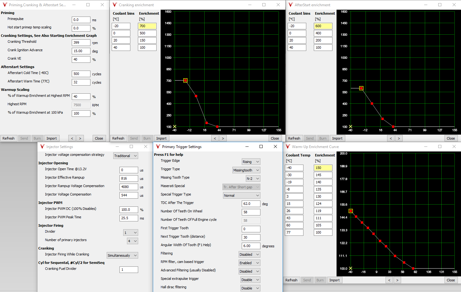

                                                    • Kannattaa säätää se VE taulu vaan kuumalle koneelle. Startatessa jos hörähtää ja sammuu niin vaatii todennäkösesti lisää afterstart rikastusta. Mulla on nollassa celsius asteessa cranking rikastus 500% ja afterstart 400%. Tuohon ongelmaan auttoi myös huomattavasti kun laitoin BKR7EIX tulpat normaalien tilalle. Sen jälkeen on jäänyt pakkasillakin aina laakista käyntiin.
                                                      Voin kyllä laittaa omat taulutkin tähän näkyville jos niistä on mitään apua.
                                                        No kyllähän se auttaa. Mun havainto on se, että Crank enrichment ei vaikuta juurikaan, mutta ASE ja Prime ovat ne jutut, millä se lähtee tulille. Toki Crank enrichmenttiäkin pitää olla, mutta selvästi vähemmän, kuin afterstarttia ja primeä.. Mulla vaan primen maksimi on 31,9% ja nyt nollakeliasä mennään jo 18% nurkilla. Jos crankia on liikaa, kone usein hörähtää ja sieltä löytyy kaks märkää ja kaks kuivaa tulppaa, eli saanut liikaa kakkua heti ekan paukun jälkeen ja tukehtunut siihen. No eiköhän tää nyt huomenna etene, kone laukoo jo sekventiaalisena kipinätkin, synkka löyty ja ajoitus (Sytkän) on kohdallaan. Tulpat vaihdan noihin edellä mainittuihin heti, kun olen saanut tuon kohtuullisesti käyntiin kylmällä koneella. Sitä ennen en viitti tuhota noita kalliimpia tulppia.

                                                        • Tuossa olisi liitteenä. Mulla on muuten prime pulse 0. Sillä varmaan kastelee tehokkaasti tulpat jos sitä on liikaa. Tiedät varmaan, mutta kannattaa konffata että kaasu pohjassa startatessa ei ruiskuta ollenkaan niin on helpompi saada kone käymään nyt säätövaiheessa.
                                                          Mulla on 630 dekat tuossa niin noita suuttimien asetuksia ei varmaan oikein kannata vertailla.

                                                            Kitoksia, täytyy perehtyä noihinkin. Täällä on nyt edistytty ihan mukavasti ainakin 14C vedenlämmöllä +1c kelissä lähtee ku palmun alta. Annan nyt tuon vielä jäähtyä ja otan pakkasstartin niin eiköhän sitä sitten olla jo kohtuullisesti edetty. Kuvaa asetuksista tulee, kunhan saan raahattua läppärin sisälle ja otettua vähän screenshotteja.
                                                            Warmup table tosa on vähän jänskä, 100 lukema meinaa, ettei oo rikastusta ollenkaan. Vähän täytyy vielä taiteilla, että saa tuon ihan kohdalleen, mutta nyt alkuun oli helpoin hieroa tuota säätämällä, että päästään edes alkuun. Skaalaukset on mallia "kesäauto", eikä noilla kyllä tarttis lähteä pakkasesta repimään :D Duunataan sitä mukaa kun kelit sen sallii.
