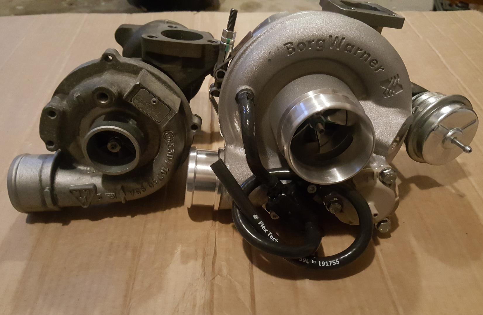

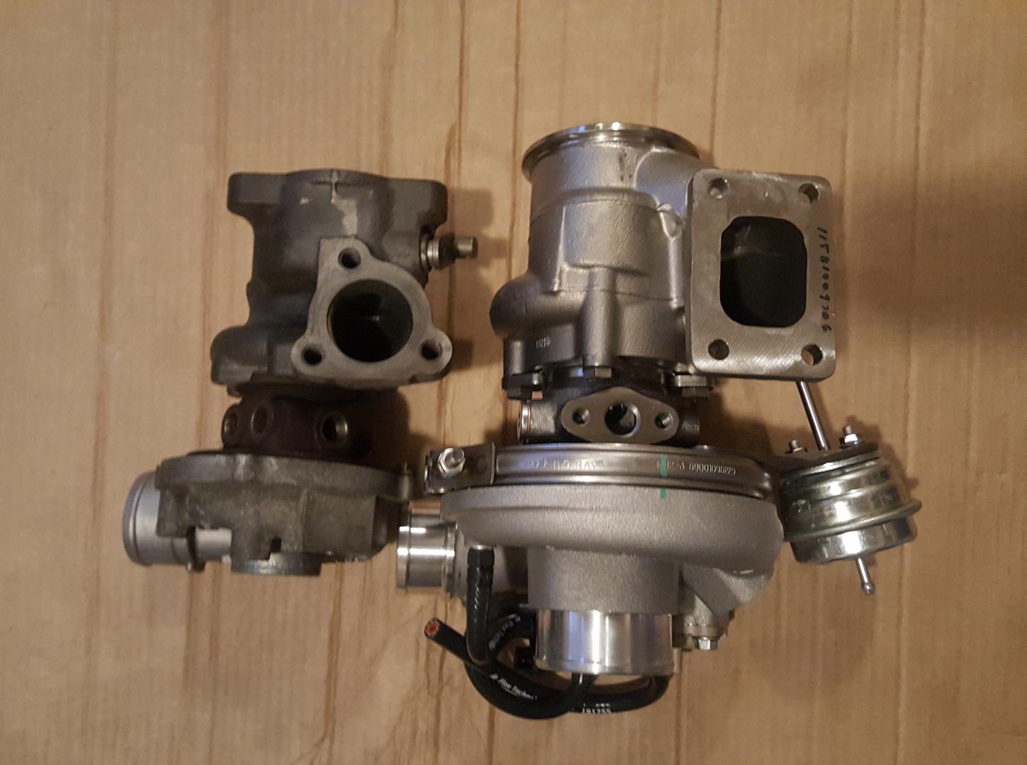

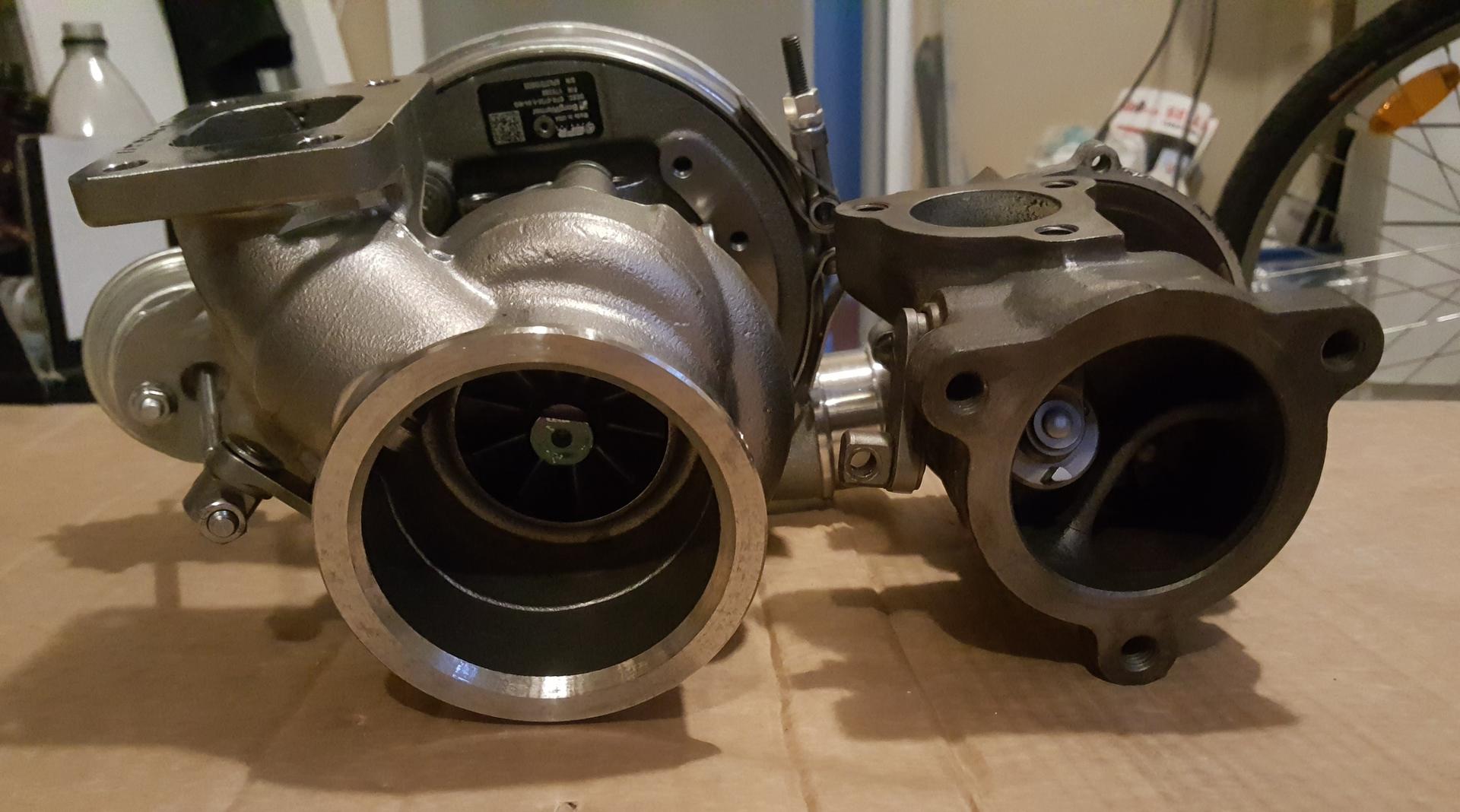

                                                  Tuossa muutama vertailukuva eläköityneen K03 ahtimen ja EFR 6758 välillä.
                                                  Pohdiskellut tässä sitä että käytänkö Efr:n vakio bypassia vai päivitänkö säädettävään GFB DV+ T9354 bypassiin.
                                                  Jos jollain on kokemusta tuosta Efr:n orkkis bypassista, niin mielellään kuulisin siitä kokemuksia. Onko hyvä vai
                                                  onko parantamisen varaa?
