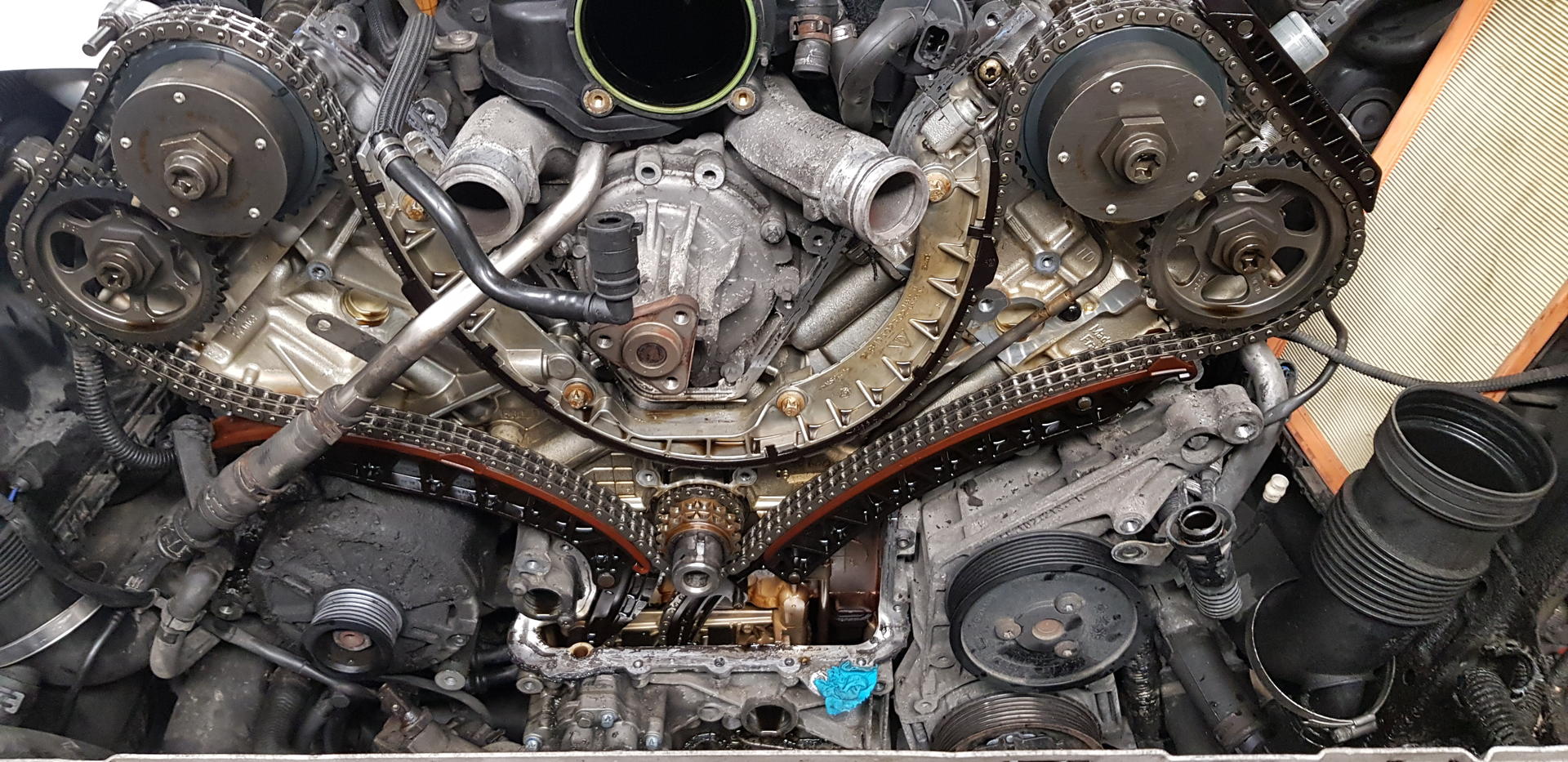

                                                        Alkoi vastustamaan varaosien saanti. Alkuperäisiä Porsche oem jakopään osia sais mutta hinta karkaa tavallisen palkansaajan ulottumattomiin. Tuota Febin tarvikekittiä koitin sillä ~250€ hinnalla ostella Saksasta mutta myyjä ei jostain syystä suostu toimittamaan osia Suomeen. Onneksi on kontakteja joilla on lisää kontakteja ja muutaman viestinvaihdon jälkeen asiat on nyt sillä mallilla että lähetin Saksassa asuvalle yksityishenkilölle tänään paypalilla rahat ja hän ostaa nyt ensin siellä osat itselleen ja lähettää sitten postipakettina tänne. Keissi on vielä kesken mutta toiveet on korkealla että jossain vaiheessa lähitulevaisuudessa pääsisi kasaamaankin tuota kattilaa. Nyt on hyvin aikaa ainakin putsailla osia ja tehdä muunmuassa kampiakselin dampperille jonkinlainen kiinnipitotyökalu. Ei sopinut tallista valmiiksi löytyvä Audiin käypäinen vaan tarvii kaivaa hitsikoneet esiin ja turata sopiva.

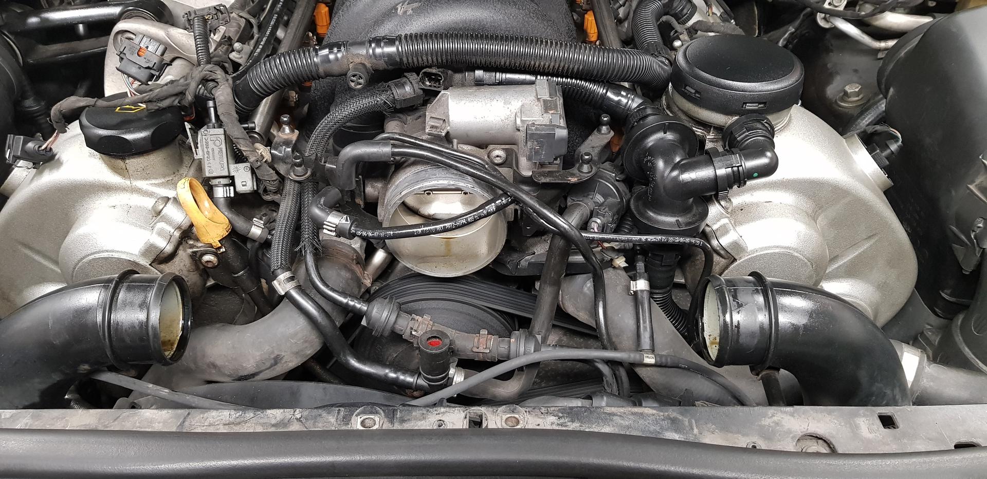

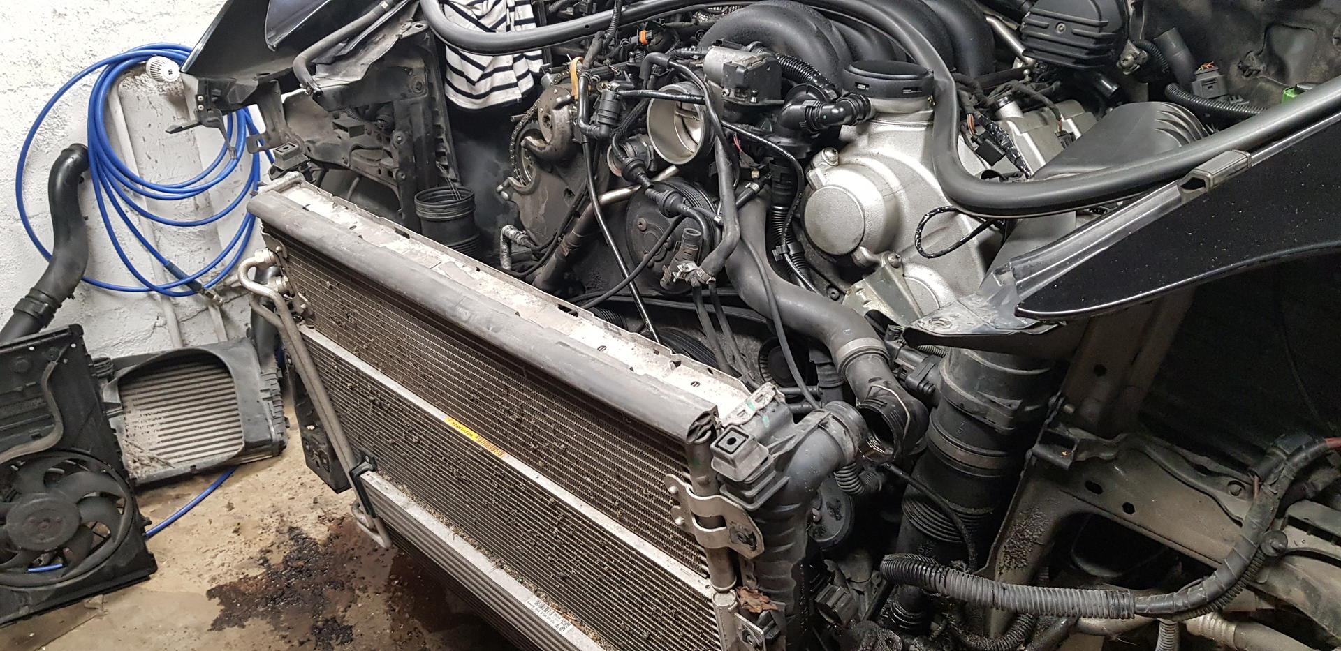

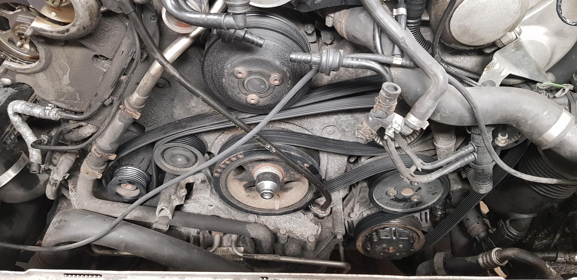

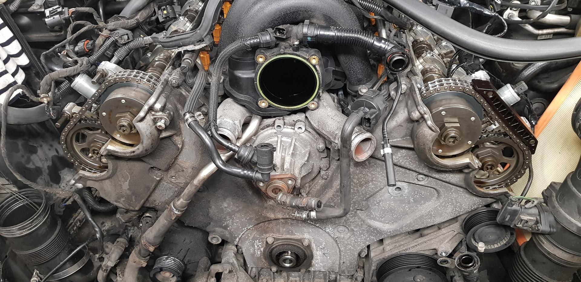

                                                        Tuossa on ny muutama kuvakin.
                                                        edit: kuvat näköjään ihan hassussa järjestyksessä mutta en ala säätämään uudestaan

                                                            Kaksirivinen riimu. No, samalla vaihtaa rattaat, laahurit ja kaikki tiivisteet. Jos ennakkosäätimet nokissa niin niillekin huolto.
