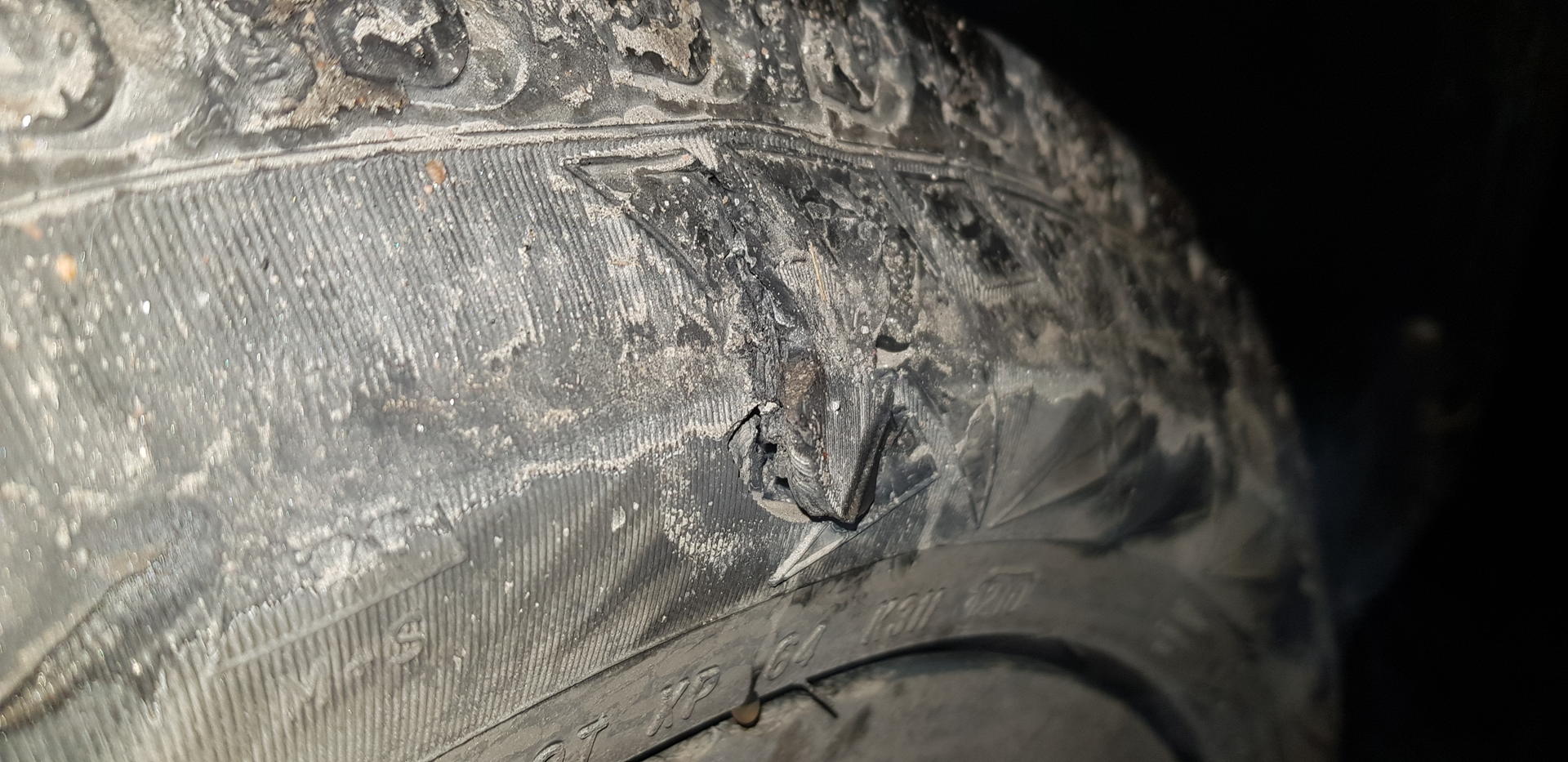

Kun se yksi talvirengas kerran kyrvähti korjauskelvottomaksi eikä kesäpyörillä saa vielä pariin viikkoon ajaa niin otimpa vehkeen talliin ja taas kattila auki jakopäähän asti. Ei tosiaankaan niin pientä tai suurta hommaa etteikö sitä kannattaisi tehdä kahteen kertaan. Jäi käryään öljyä viime operaation jälkeen jostain. Porschen ohjeet tasopintojen kohdistukselle on jotain Nasan tarkkuuden kaliiberia, edellisellä kerralla painoin kaikki vaan kasaan silleen kun kaikkien muittenkin kanssa ennen ja nyt se sitten kostautui kun jostain vuotaa öljyä.
