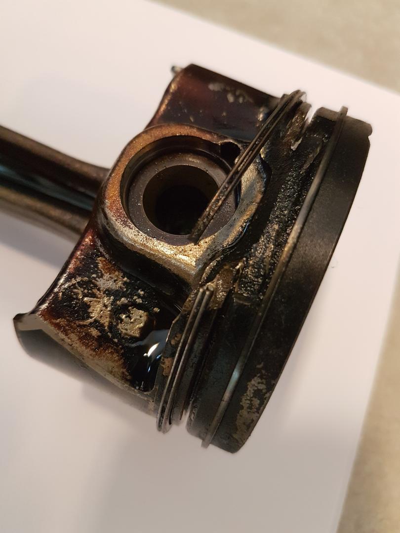

                                  • Oli kesällä Nelosessa 2,0tfsi Q mäntävaurio, Saattaa edesauttaa asiaan kun, tosiaan tarjoaa isompaa vaihdetta päälle ja hieman jyrisee. Mäntävaurion aiheuttaja voisi olla tämä?
                                    Viimeksi muokannut jonni; 11.11.2021, 19:25.
