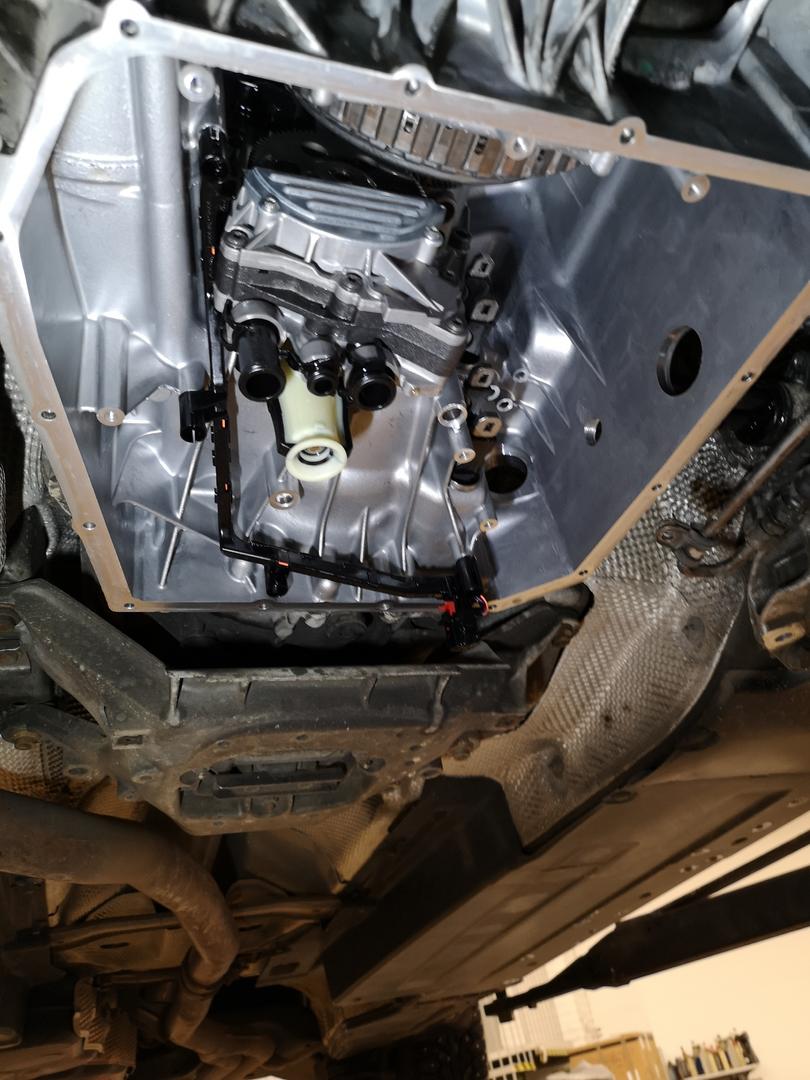

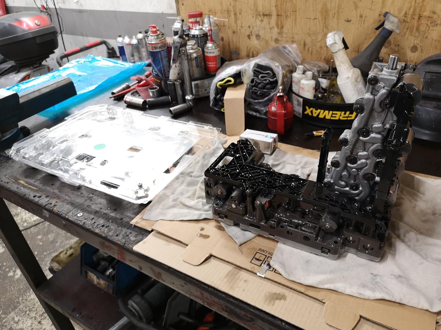

Tuli vaihdettua mekatroniikan korjaussarja, öljyt ja tehtyä asiaan kuuluvat sopeutukset, mutta ongelmat pysyvät vielä.
Eli hitaat vaihteiden päälle kytkeytymiset, etenkin kylmänä.
3-4 vaihdossa pompsauttaa kierroksia, välillä saattaa olla muillakin vaihteilla eli mitään säännöllistä kuviota ei ole.
Pieni neulan eläminen parillisilla vaihteilla alle 80km/h nopeudessa.

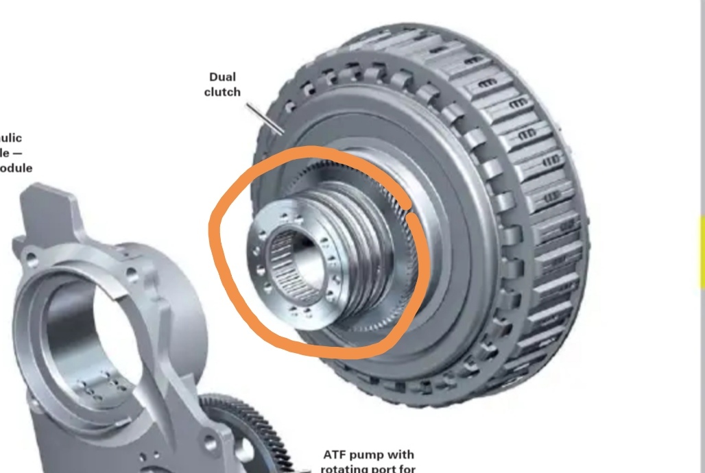

Katselin VCDS:llä taas kytkimien paineita, juurikin esim 6 vaihteella ajaessa noin 70km/h nousee paineet auki olevalla kytkimellä tasaisin väliajoin.
Eli vaikuttaa mielestäni softa vialta? Jos ne kytkimen "kaulan" tiiviste renkaat (ympyröity kuvassa) valskaisi, niin luulisi että molemmilla kytkimillä näkyisi paine kokoajan?
Itse laatikon sisältä ei tullut mitään ylimääräistä ja vanhat öljyt oli vielä kirkkaat.
