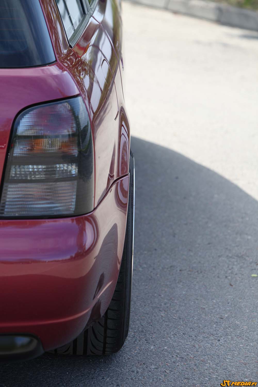

Mitenkäs se nyt olikaan, meneekö miten taakse 10x18 vanne ET20 hujakoilla sedan b5q kaareen, kapealla kumilla ja kunnon kampparilla edes? :)
Vai ottaako tuo jo kiinni tukivarteen?

Ei tuo takavanne sulla ainakaan sisäpuolelta mihinkään kiinni ota. Mullahan on 10" ET32 takana ja sulla tulee vielä ulommas. Jos et meinaa kaaria rullata reilulla kädellä ni tulee varmaan jännän näkönen, rengasta ainaki saa venyttää kunnolla.. ;) Vai oliko tarkoituksena muokata kaaret?

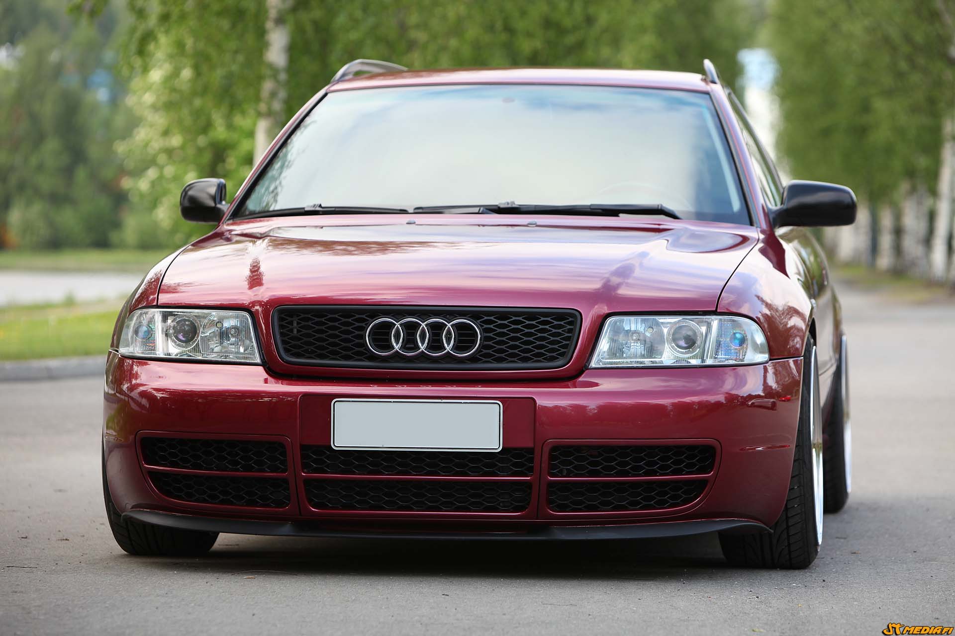

Uusia vanteita&renkaita pitäisi kesäksi miettimään. Avant a4 b5 ja sporttialustalla. Minkäs kokoisia vanteita tuohon sporttialustan jatkeeksi kannattaisi miettiä?
Nyt alla 225/45 17" s4 vanteet ja ne näyttää hiukka pieneltä. Olisiko 18" parempi vai tuleeko jo traktorin näkönen tolla alustalla?
Mulla oli edellisessä b5;ssa vanteina 8,5x20" et35 renkaina 235x30x20" alusta -40mm
Hyvin mahtuu ei halkaisia muutu niin paljoa
