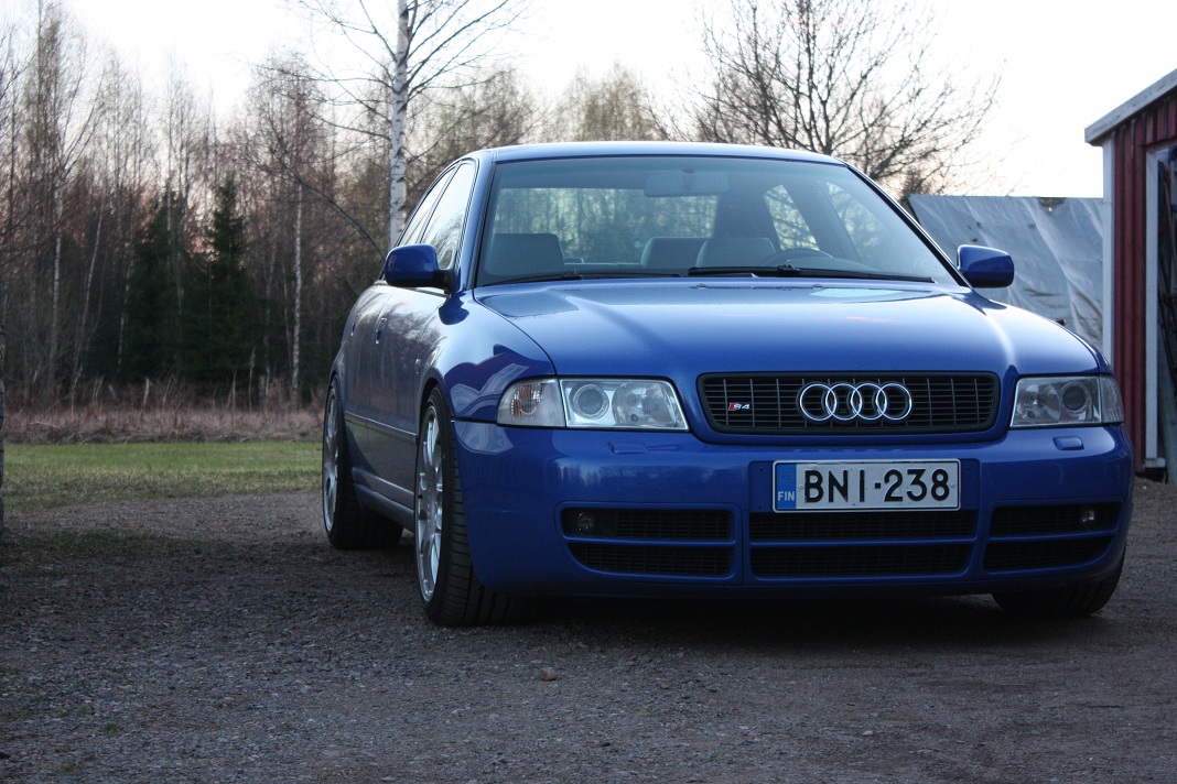

    Miten 8,5x18" ET30 istuu S4 B5 pyöränkaariin? Tuleeko jo pystylinjasta? Rengastus olisi 225/40.
    Kyllä niitä aika ulos saa tuoda ennen kuin rupeaa tulemaan ahdasta. :) 8,5x18 ET35 + 13mm spaceri välissä edessä ja takana, kumit 225/40.
    • Siis onko Tomilla todellakin "ET22" noiden spacereiden kanssa? Ei kyllä näytä tulevan sen ulommaksi kuin tuossa Riston autossakaan. Sikäli nuo kuvat mitä netistä kaivanut hämäävät vähän kun toisessa ET35 näyttää tulevan ulommaksi kuin toisen ET30 vaikka vanneleveys on sama.
      No mutta noiden kuvien perusteella sanoisin, että tuli tilattua ihan oikeat vanteet 8,5x18" ET30. Noi nykyiset (tai jo entiset) 8x17" ET35 ultraleggeratkin tulee kyllä hyvin lähelle kaaren reunaa.
      • Ei helvata voi olla ET22 ja 8,5" vanne ja suunnilleen lokarin reunan tasalla. En usko ennenkuin tulee todiste! :)
        • Tuossa on 8,5x18" ET30. Joten komppaan Mikkoa että tuo ET22 tuntuu mahdottomalta.
          Pokkaus ei ole mankeloitu. 215/40 kumilla pyörii moitteetta. 225/40 kumi rapsi kaareen.

          • En usko minäkään, itselläni on ET35+10mm lätkä ja 8x18". Eikä ole noin matala koska muuten raapii lokariin pienimmässäkin notkelmassa. Sama rengas. Onko kaaren pokkaus mankeloitu?
            • Takapäälle ei ole tehty mitään, edestä puukotettu sisälokariin reikä. Jonkun vannekokeilun yhteydessä koitettiin kaverin kanssa kaaria "mankeloida" putkea hyväksikäyttäen mutta rupesi hirvittämään ja jätettiin leikki kesken, ei saatu kuin naarmuja ja lohjennutta maalia aikaseksi.
