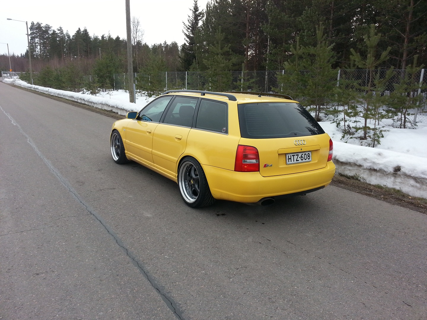

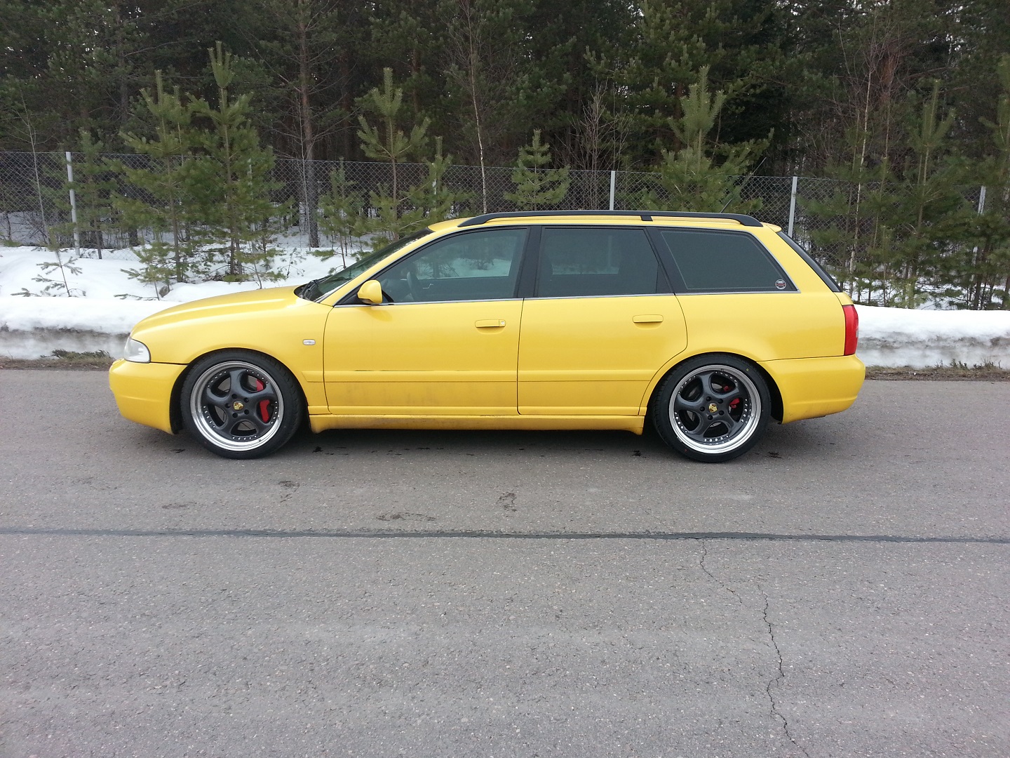

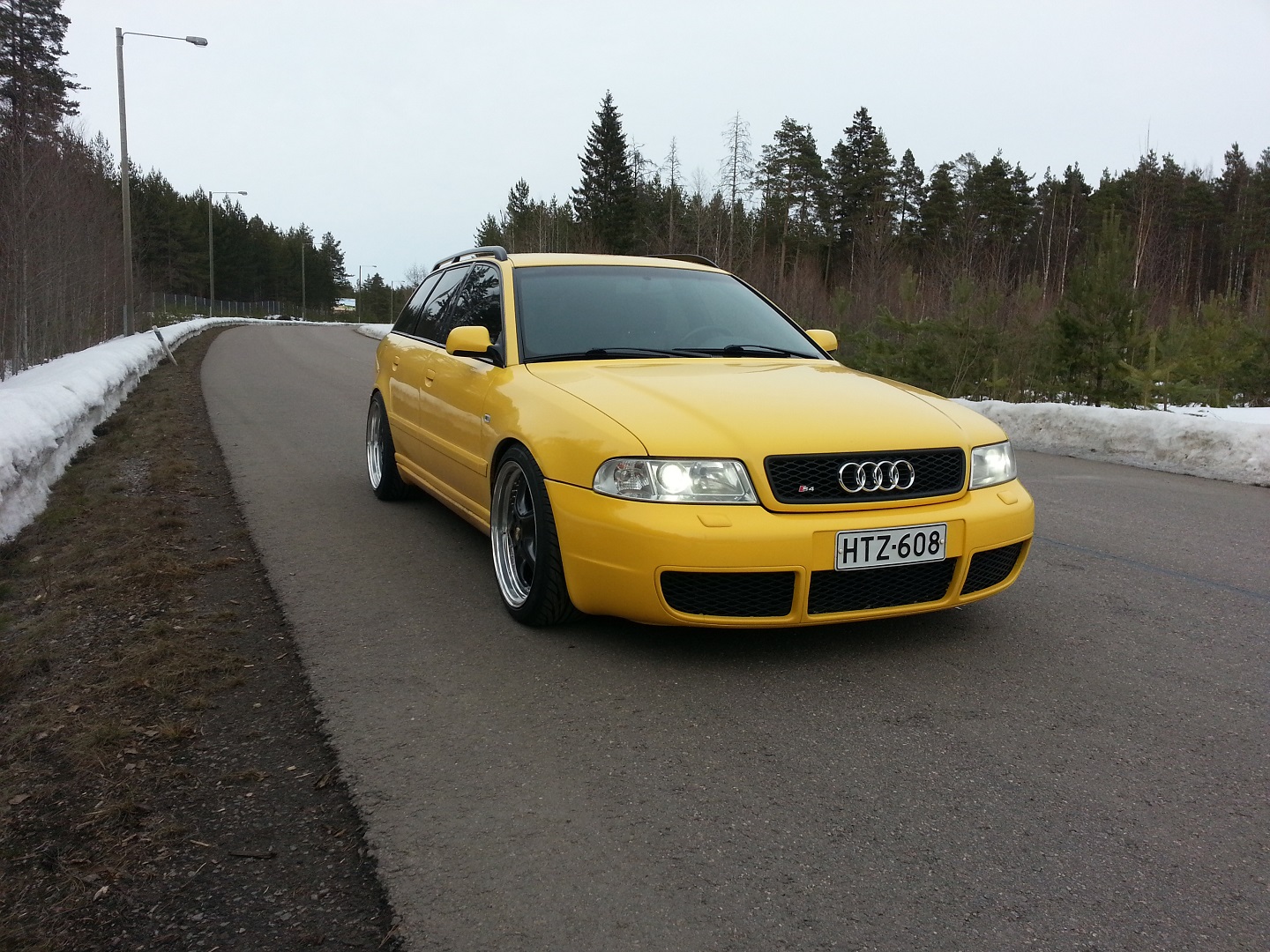

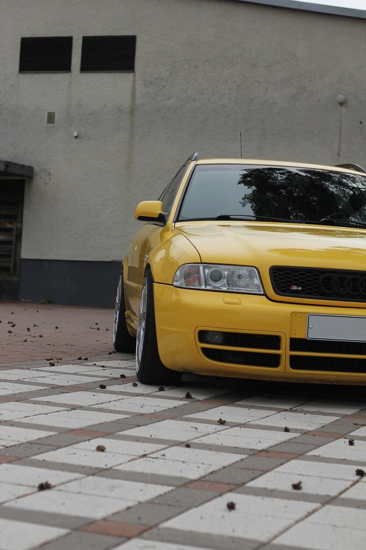

    • Tässä vähän kuvaa miten istuu 9,5x17 ja 10x17 vanteet bfemmaan, et25 takana ja edessä (spacerin kanssa), renkaina 195/45 ja 215/40.
      Eteenkin tulossa 215/40 kumit. Kympin levee vannekkin menis, mut ei taho saada kehiä järkihintaan, joten jää varmaan vaihtamatta.

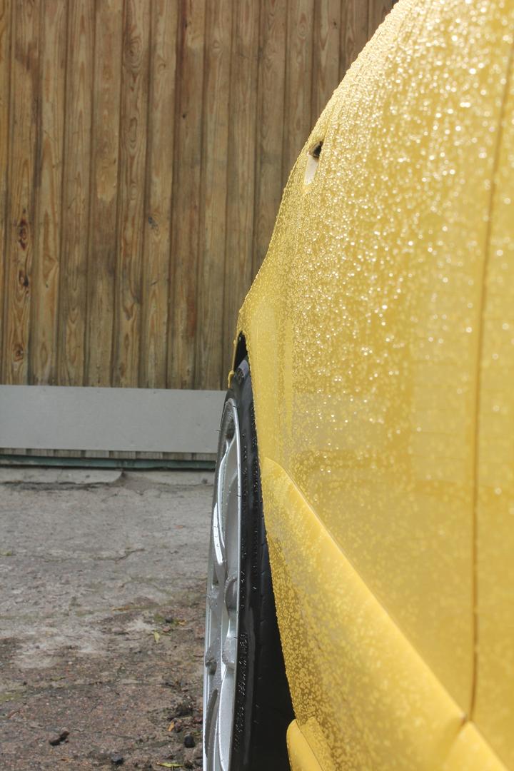

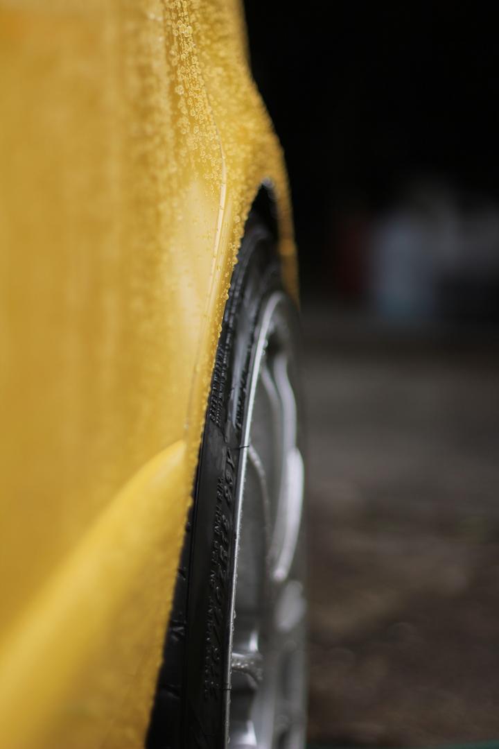

            • Minulla on ässässä 8x18 ET 35 vanteella vielä 20mm lätyt välissä eli ET siis 15 ja vanteen reuna tulee ehkä millin-pari kaaresta ulos, mutta 215/40 kumilla menee sisälle eikä raavi takanta yhtään. Edestä olen näiden kuvien jälkeen ohentanut spaceria 2mm niin hävisi sieltäkin se pieni raapiminen.
              Eli 8x18 ET45 vanteella spacerin pitäisi olla jotain luokkaa ~25-30mm riippuen tietysti rengaskoosta ja madalluksesta.

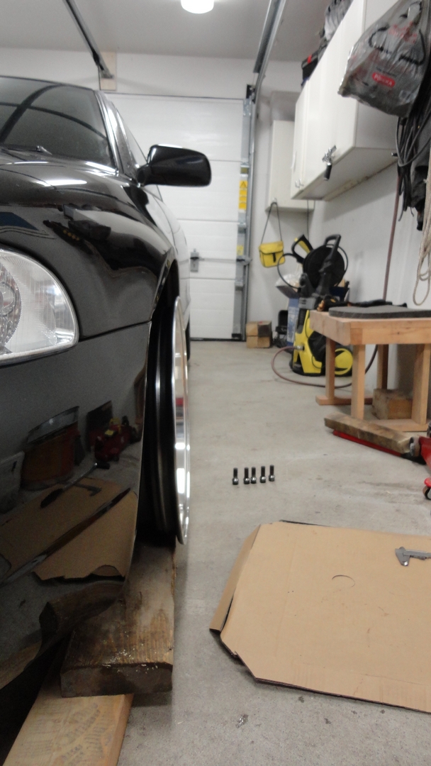

                • Meneekö A4 B5 keulille 9,5x18" vanne 225/35 kumilla et 40 mukisematta, kellään kokemuksia vai kuva osviittaa?
                  • Ottaa luultavasti olka-akseliin kiinni. Itellä oli 9,5x17 et38 millin tai parin päässä olka-akselista.
                    • Mutta vaikka 10mm spacerilla korjaantuu..
                      Tuleekohan törkeesti pihalle kaaresta?
                      • Tossa on ylempänä aika iso kuva miten istuu 9,5x17 et25 ;)
                        • Siinäpä inter action b9 9"x18" et38 ja 10mm spacerit.
                          Pitänee hommailla 5mm spacerit.
