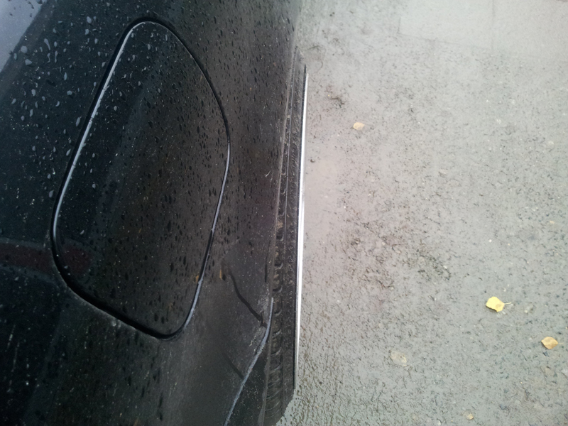

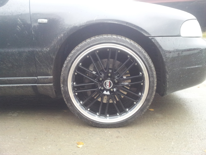

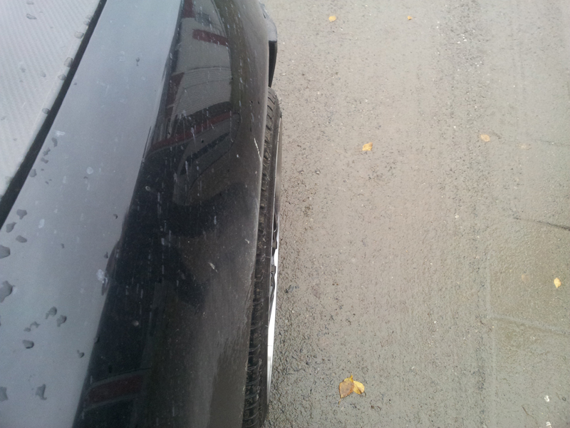

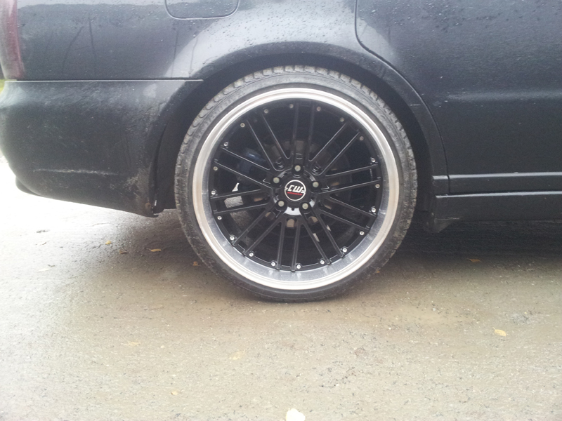

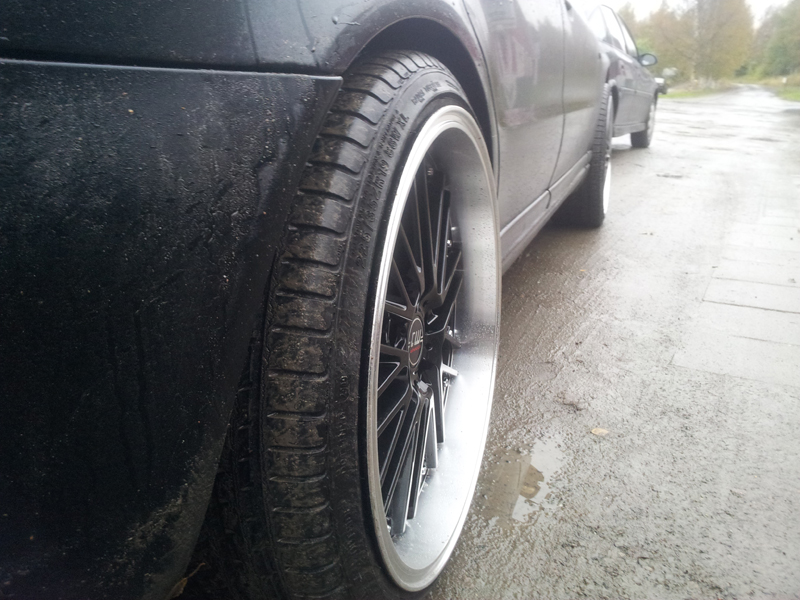

                                                        • Pitäisi kyllä mennä ongelmitta alle jos nyt puhutaan tosiaan noista musta puolaisista vanteista, jotka linkkasitkin.
                                                          Tässä pari huonoa kuvaa takaa omasta. Sulla tulee hitusen ulommaksi, mutta alustan kun vaihdat niin asettuu nätisti kaaren sisälle. Alusta pitäisi itsellekkin tilata vielä tänä syksynä. Näyttää törkeältä vakiokorkeudella.
