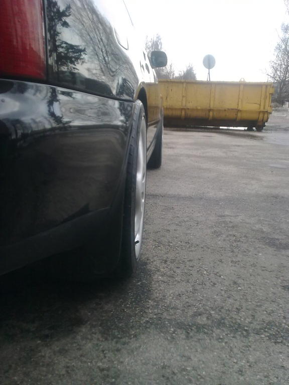

Eiks sitä varten ole just spacerit, et saadaan ulommas. Eihä kukaan nyt sisäänpäin noit halua enään. ET35 on vähä siinä ja siinä et onko liian sisällä 8" vanteella. ET35-10mm on kaaren kanssa just passeli takan ja edes ET35-5mm välilevy. Tos aiemmin oonki jo postannu näkymät 8½" vanteella.

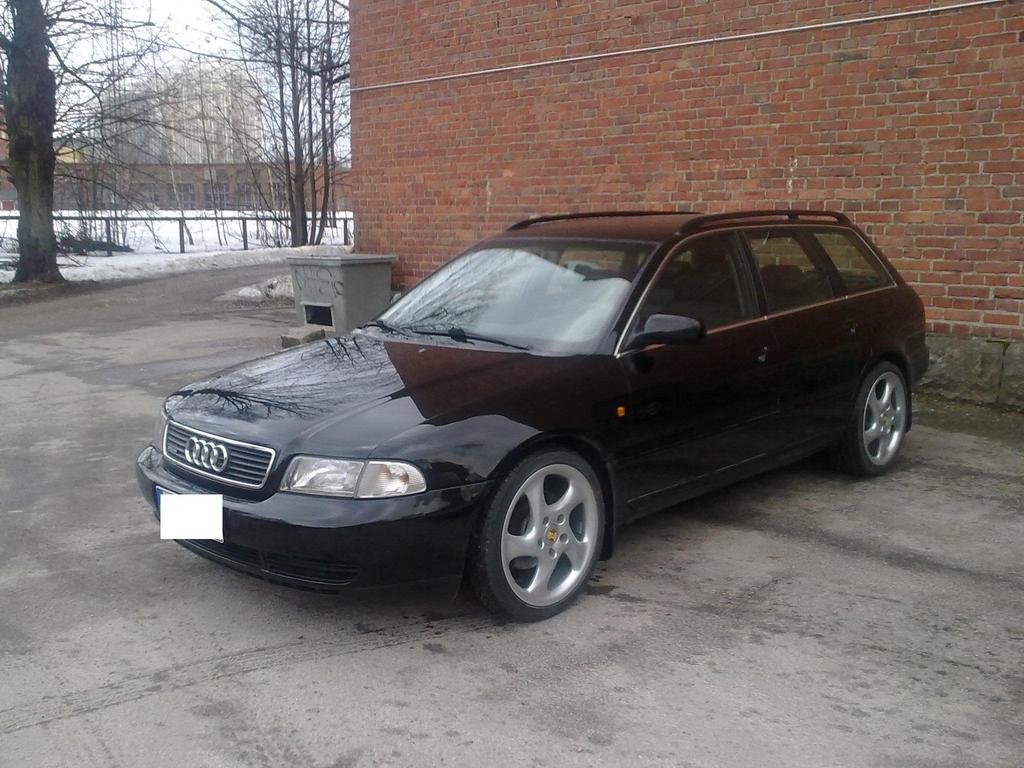

Pääsiäisen aikaan tuli kesärenkaat ruuvailtua alle. Vanteet on kokoa 8,5x18" ja ET adaptereilla 32. Renkaat on kokoa 225/40R18. Madallusta -30 mm. Ko. ET:llä osuu mielestäni juuri sopivasti kaariin. Ei luulisi katsastusmiehelläkään olevan juputtamista. Pitäisi kai käydä muutoskatsastamassa..
