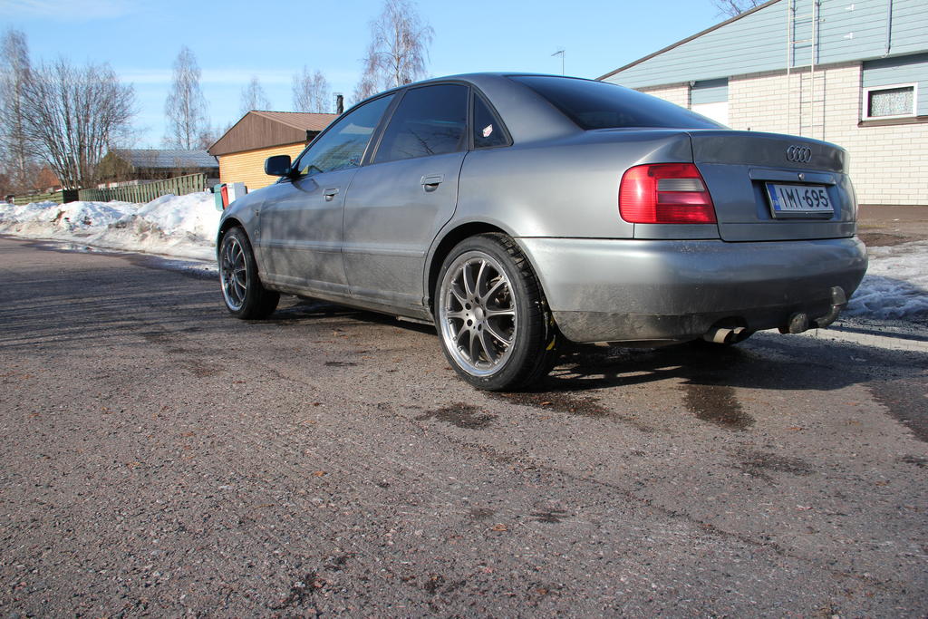

    8x19 et30, 225 tai 235 oli tässä kuvassa..
    Viimeksi muokannut juudas; 29.3.2011, 14:29.

          Karkee arvio, navasta kaareen takana n.340mm ja edessä n.320mm
          eli takana madallusta 35-40mm, edessä 40-60mm

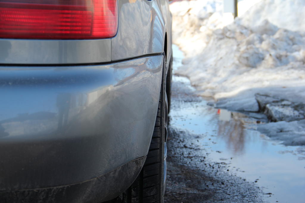

              edestä 8.5x18

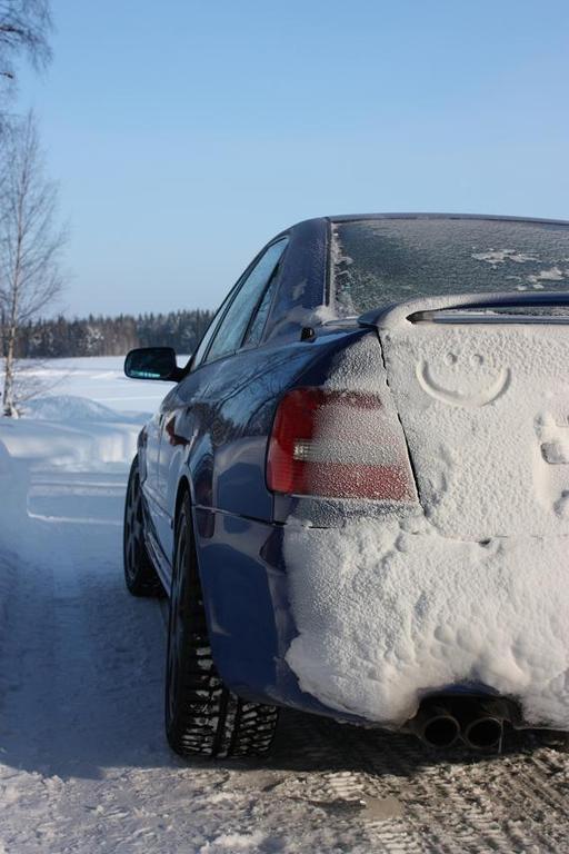

              takaa 8.5x18
              Viimeksi muokannut diffas; 3.4.2011, 22:22. Perustelu: edit: pari linkkia lisätty

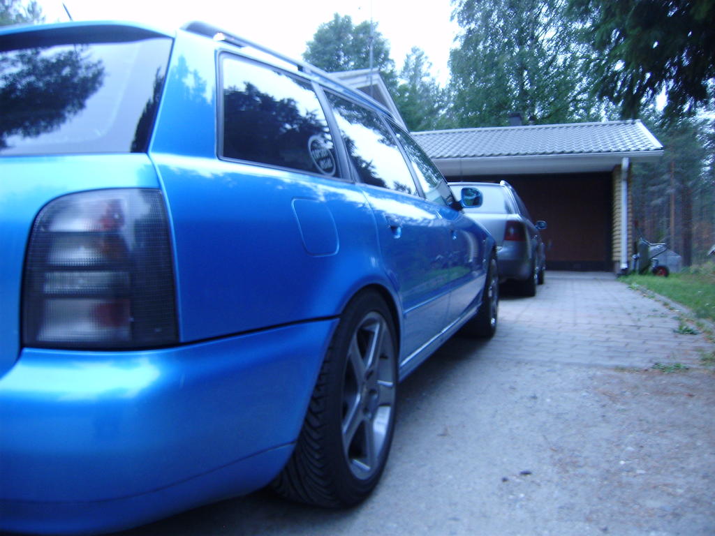

                  • Tuossa 7,5x17 et 25 ja 225/45 rengas.

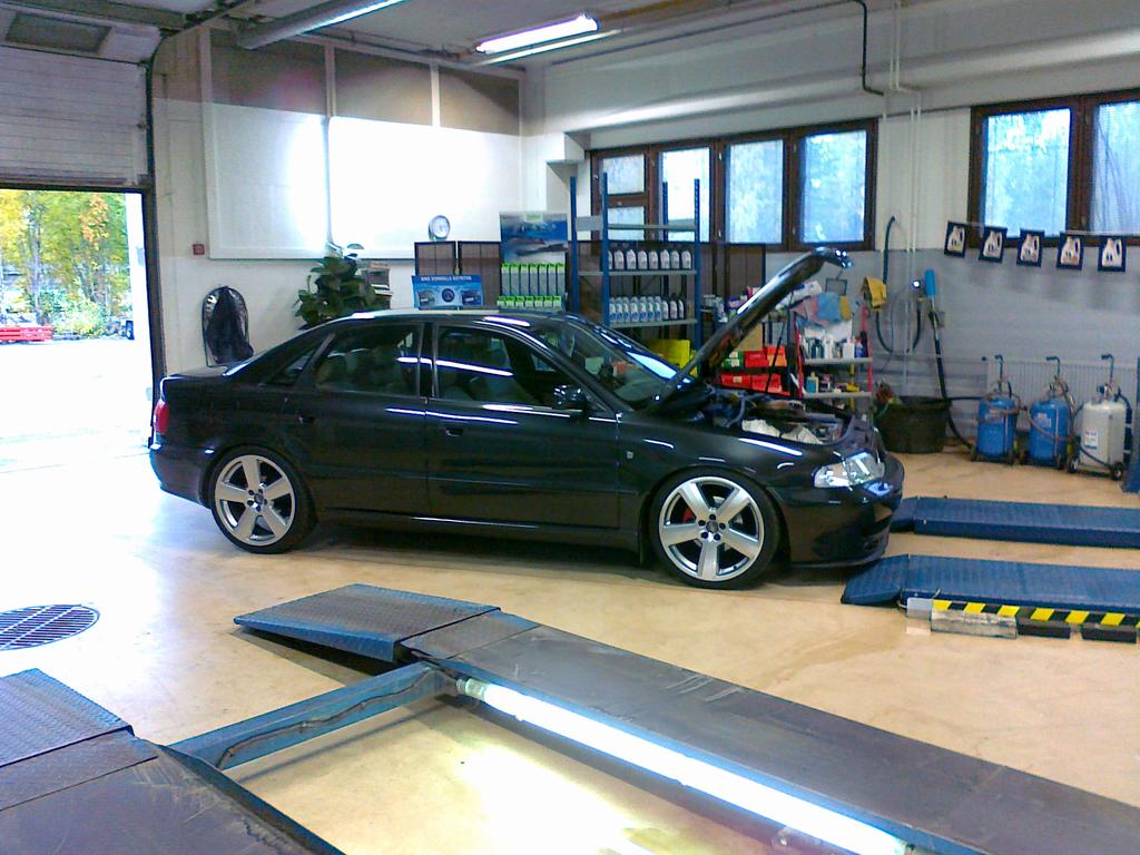

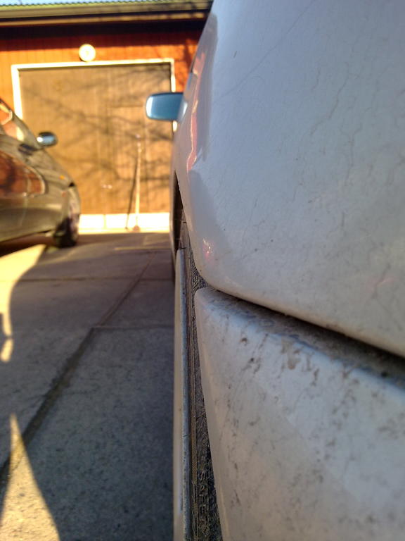

                                              • No tuos ois pari kuvasta omasta kikottimesta 18x8" 225/40/18 Et35 jokakulmassa... madallusta just sopivasti mut etukaarille pitänee mankelia näyttää.
                                                Sori kuvan koko :)
                                                • Paljon tosta pitäisi nostaa autoa ylöspäin jotta ei eturenkaat osuisi kaariin? vai osuuko nytkään jos renkaat kääntää aivan tappiin? Ja paljonko sulta löytyy nyt tuosta madallusta? :)
                                                  • Tosta pitää laskea alaspäin. :)=
                                                    Tyhjä auto nyt on korkeempi, kun panee kuskin kyytiin ja taas on matalempi. :)
