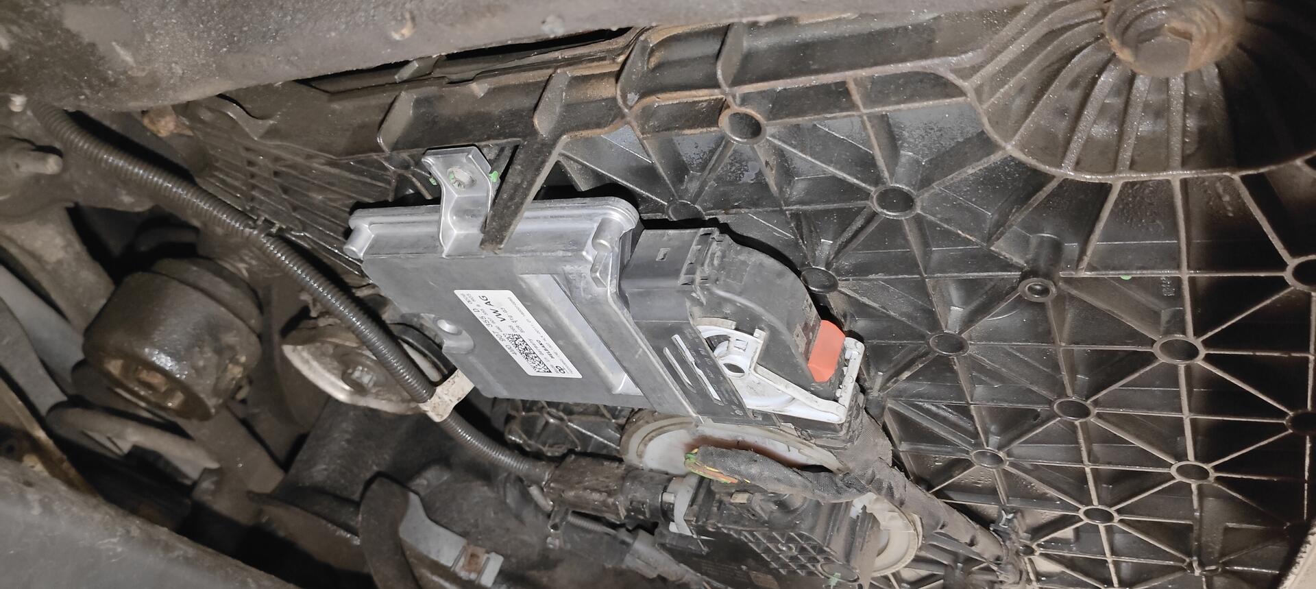

                            • Sieltähän se varaosanumero pohjasta löytyi, kun ryömi auton alle. Nyt vain metsästämään. Tuo koko tankin vaihto hilppeineen vaikuttas järkevämmältä, kun niitä näkyy paremmin olevan saatavilla kuin pelkkää pumppua.
                              Vähän vielä hämärän peitossa tuo rakenne ja kuvat poikkeaa jonkin verran toisistaan - onkos tuo pumppu ja ohjainlaite tuon muovikuoren sisällä vai itse tankin päällä?
                              Viimeksi muokannut wwilho; 30.11.2025, 09:58.
                                Tossa 2018 A4 Allroadin pohjasta, ohjainlaite etualalla säiliön alapuolella, ja taaempana näkyy pumppu.
                                • Muuttuu näemmä tuo systeemi uudempaan. Mulla oli ehkä enemmän tuon näköinen (kuvat netistä). Vuosimalli on siis 2015. Pumppu lienee siis tuo pikkuinen pötikkä ekan kuvan vasemmassa alalaidassa ? tåhänastisen haun perusteella näyttäis, että ei edes saa tuota pumppua irrallaan, vaan on ostettava koko tankkisysteemi. Kuten heisja tuossa aiemmin oli tehnyt.

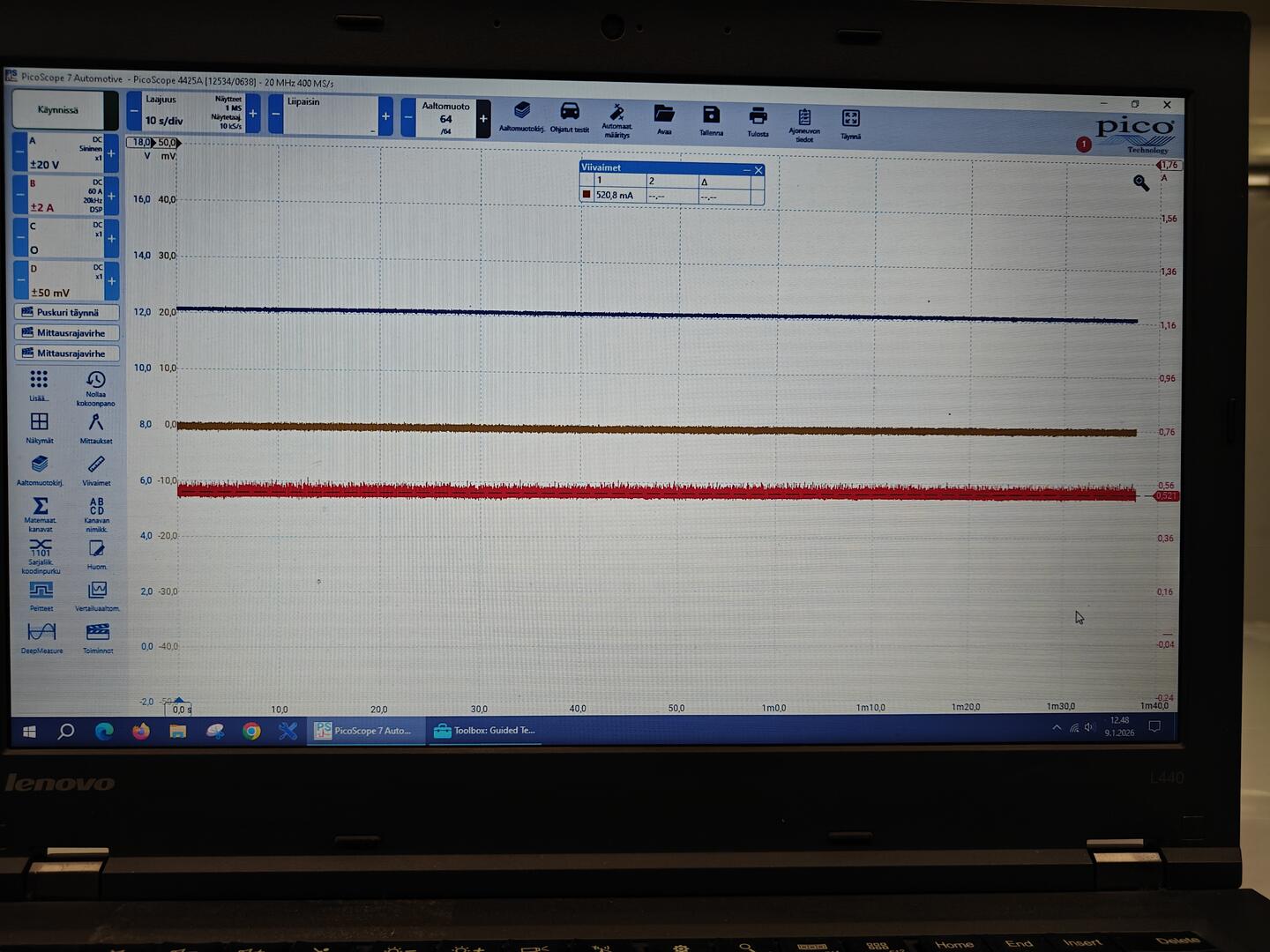

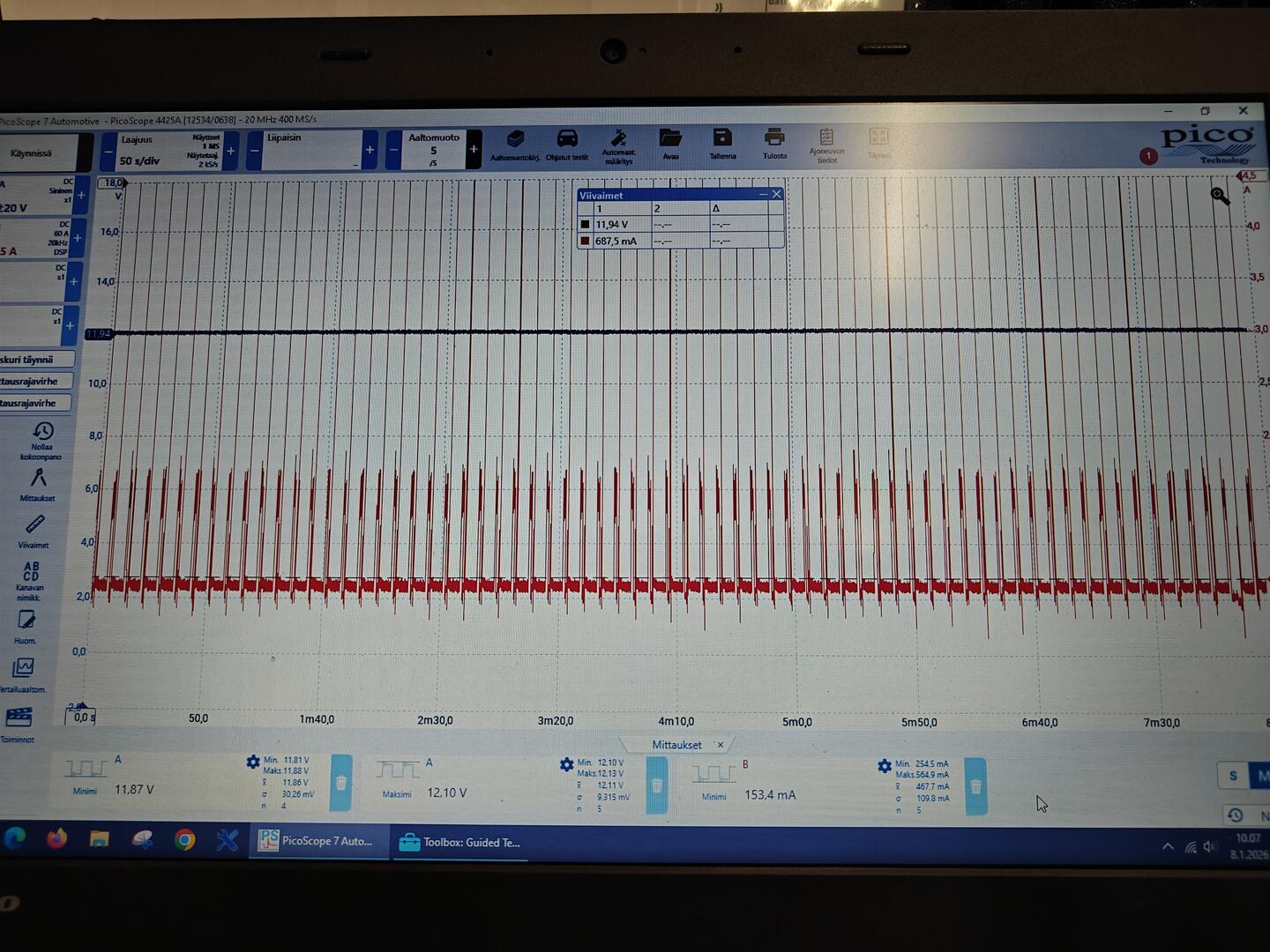

                                                  • Oma B9 2107 DETA. Purkaa akkua levossa. Auto oli päivän oskiloskoopissa lepotilassa. Virtahäviö 600-700ma ja n, sekunnin välein ihme piikki. Toinen mittaus adblöö ohjainlaitteen sulake irti. Virran kulutus laski ja tasaantui. Edelleen ottaa tollasen 500ma, mutta ei tee tuota piikkiä. Ei vikakoodeja. Onko ollut vastaavaa kellään?
                                                    • Edellisessä B9:ssä purki akkua myös kun oli adblue-boksi ottanut vettä sisäänsä. Eli boksi vaihtoon.
                                                      • Tuossa mun loppuvuodesta rikkoutuneessa Adblue boksissa B9 Allroadissa 2018 vei myös virtaa sammuksissa, systeemin sulake irti ja akunvaraus säilyi. Oli jäänyt lopulta vikamuistiin myös yksi herja liian suuresta lepovirrankulutuksesta. Ei ole uusinut tuolla vaihdetulla boksilla ja muutenkin auto toiminut normaalisti.
                                                            Hyvin yleistä. Näitä tulee viikottain vieläkin useita korjattua ja vaihtolaitteita tehdään mahdollisuuksien mukaan hyllyyn. Sivulta 11 löytyy lisää aiheesta ja yhteydenotot sähköpostilla: antti.e.korhonen(ät)gmail.com
