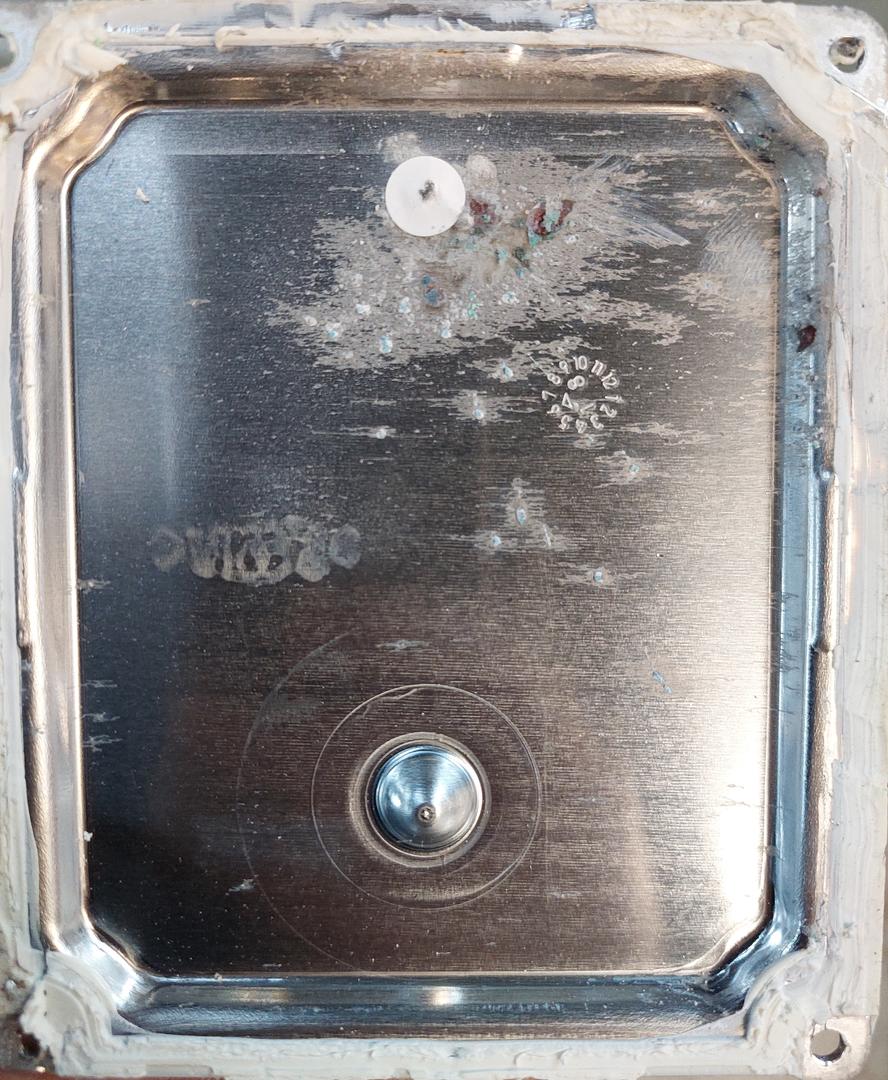

                • Päivitystä tähän. Pääsin avaamaan tuon ohjainlaitteen ja kyllähän se oli hieman päässyt hapettumaan. Selvisi myös noista osanumeroista VW:n huollon järjestelmistä että -335 loppuinen ohjainlaite on korvattu 2017 -335B loppuisella ja näiden pitäisi molempien toimia ristiin. Itselläni oli autossa -335 ja tilasin sellaisen nyt Hollannista 110€ posteineen. Ensi viikolla pääsee aikaisintaan vaihtamaan.

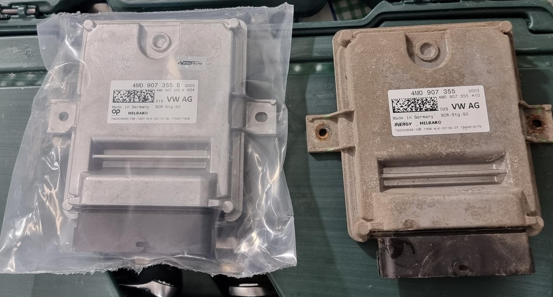

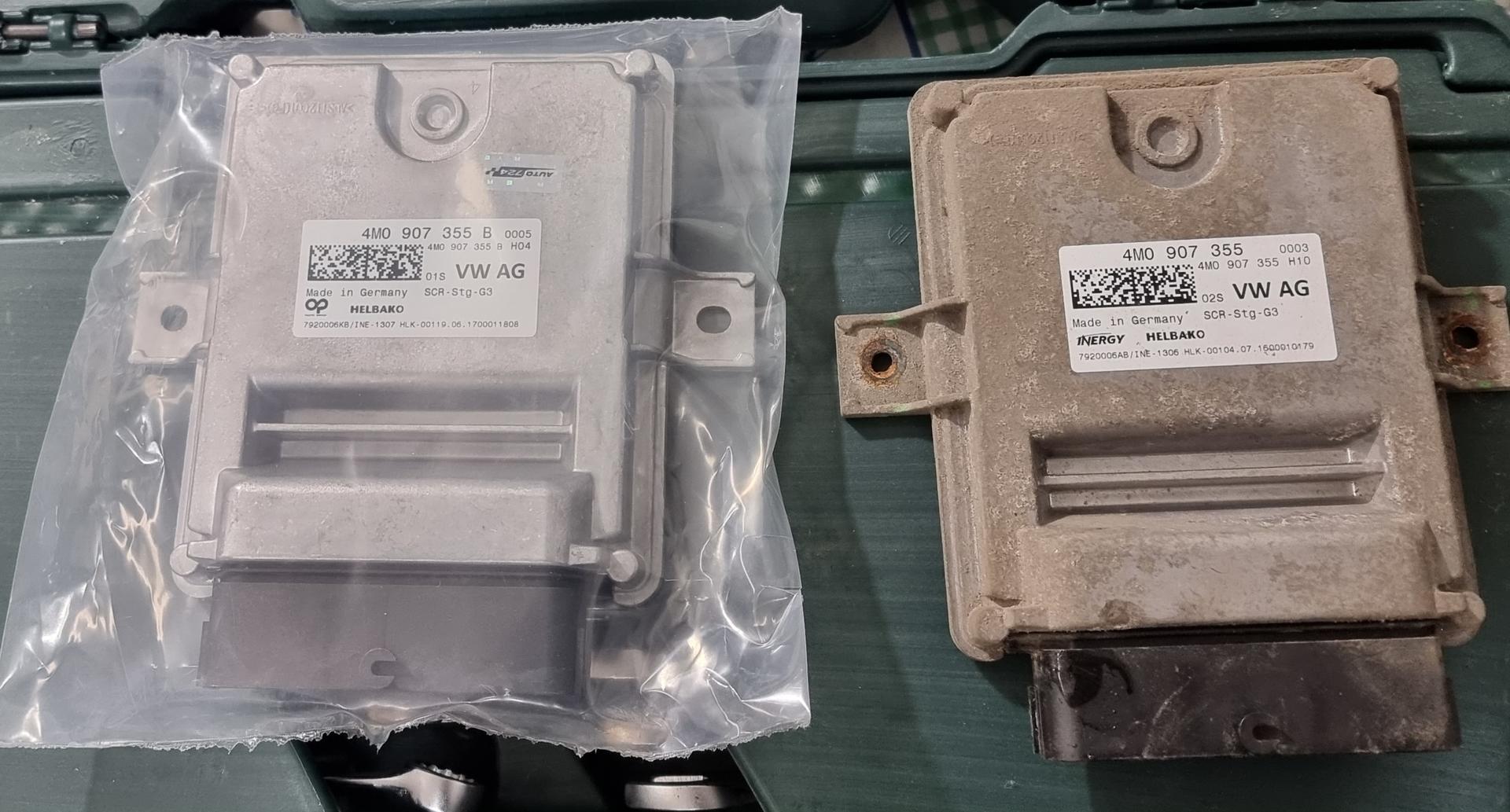

                                          Vikakoodien perusteella (erityisesti U010E00 - Lost Communication With Reductant Control Module) arvelin vian olevan tuossa kontrolliyksikössä, joka on siis siellä oikean takarenkaan takana auton alla, yhden suojamuovin alla. Auton akku tyhjeni vanhan yksikön vikaannuttua ja tallissa seisoessa 6 vrk aikana.
                                          SCR Control Unit autossa asennettuna oli versio: 4M0907355, jonka vaihdoin versioon 4M0907355B. Vanhasta yksiköstä valui pois ottaessa hieman vettä liittimen kautta, joten sieltähän vikaa löytyisi. Vanha yksikkö oli ulkoisesti tarkasteltuna kuitenkin ehjän näköinen.

                                          Korvaava osa tuli Saksasta täältä: https://auto724.eu/ FedEx kautta 4 vrk: ssa. (23.12-27.12). Osa maksoi 658 e rahteineen. (K Auto Audi hinta oli kysyttäessä 1050 e). 4M0907355D osaa olisi saanut uutena Saksasta 320 e, mutta varaosamyyjä vakuutti sen vaativan uudempaa SCR pumppua, kuin mitä tässä autossa on runkonumeron perusteella. 4M0907355D versio pitäisi kyllä olla saksalaisen Audi-foorumin mukaankin yhteensopiva vaihtoehto. Se jäi nyt kuitenkin kokeilematta.
                                          Ohjausyksikön vaihdon ja akun latauksen jälkeen, toisella uudelleenkäynnistyksellä AdBlue vikavalo hävisi. Vikakoodien nollauksen jälkeen auto on nyt toiminut toistaiseksi normaalisti. Vaihtotyö on helppo, osa on yllättävän hyvin saatavilla siellä auton alla renkaan ja suojamuovin irroituksella. Sähköiselle ohjausyksikölle tuo renkaasta ohjautuva vesi,- suola-, hiekkahuuhtelu ei kyllä näytä tarjoavan kovin monen vuoden käyttöikää.

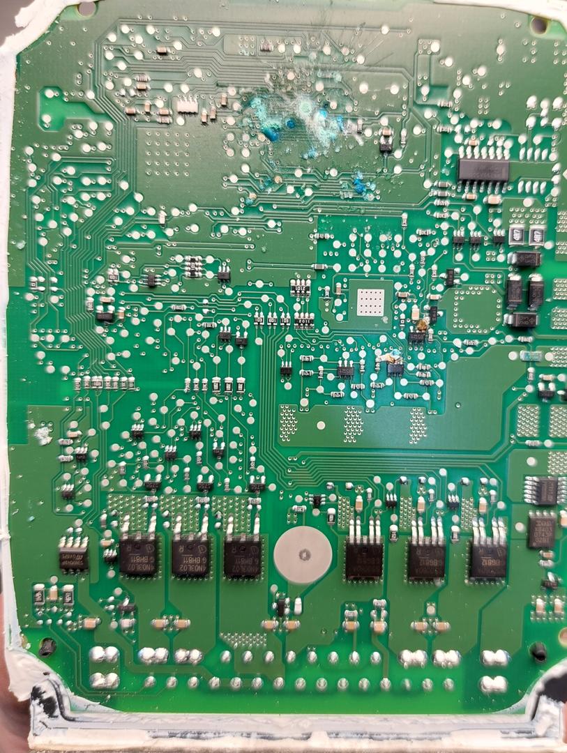

                                            Omassa kulkineessa vika alkoi välittömästi pesukadun tehopesun jälkeen. Autocom diagnostiikkamokkula näytti mm. vikakoodia P208D00 ym. pelkistimen hälyjä. Päättelin tästä että adblue ohjainkortti 4M0 907 355 B on mennyt vikatilaan, tilasin pienellä riskillä kortista D-version hollannista ~100€, Suomessa pyynti samasta oli 1100€. Muutamaa päivää myöhemmin laitoin kortin paikalleen ja nollasin vikakoodit ja tehtiin niin sanottu "pelkistimen sopeutus". Ihmetys oli suuri, koska vaikka vikakoodeja ei näkynyt, niin keltainen jakoavain häly ei poistunut, useista käynnistyksistä yms. huolimatta. Vasta kun autolla ajoi pienen testilenkin hälytys poistui. Mutta siis voin vahvistaa että D-versio kävi B-version tilalle.
                                            Alla kuva kortin vaurioista ja vuotokohdasta, uskaltaisin väittää että tästä tulee tyyppivika. Alla olevassa kuvassa tarrassa on reikä tökättyäni sitä ruuvarilla, kun en sitä lian alta meinannut löytää:

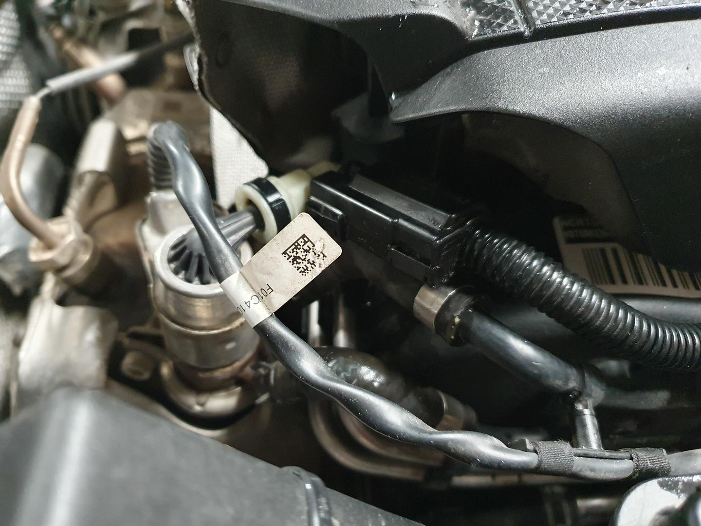

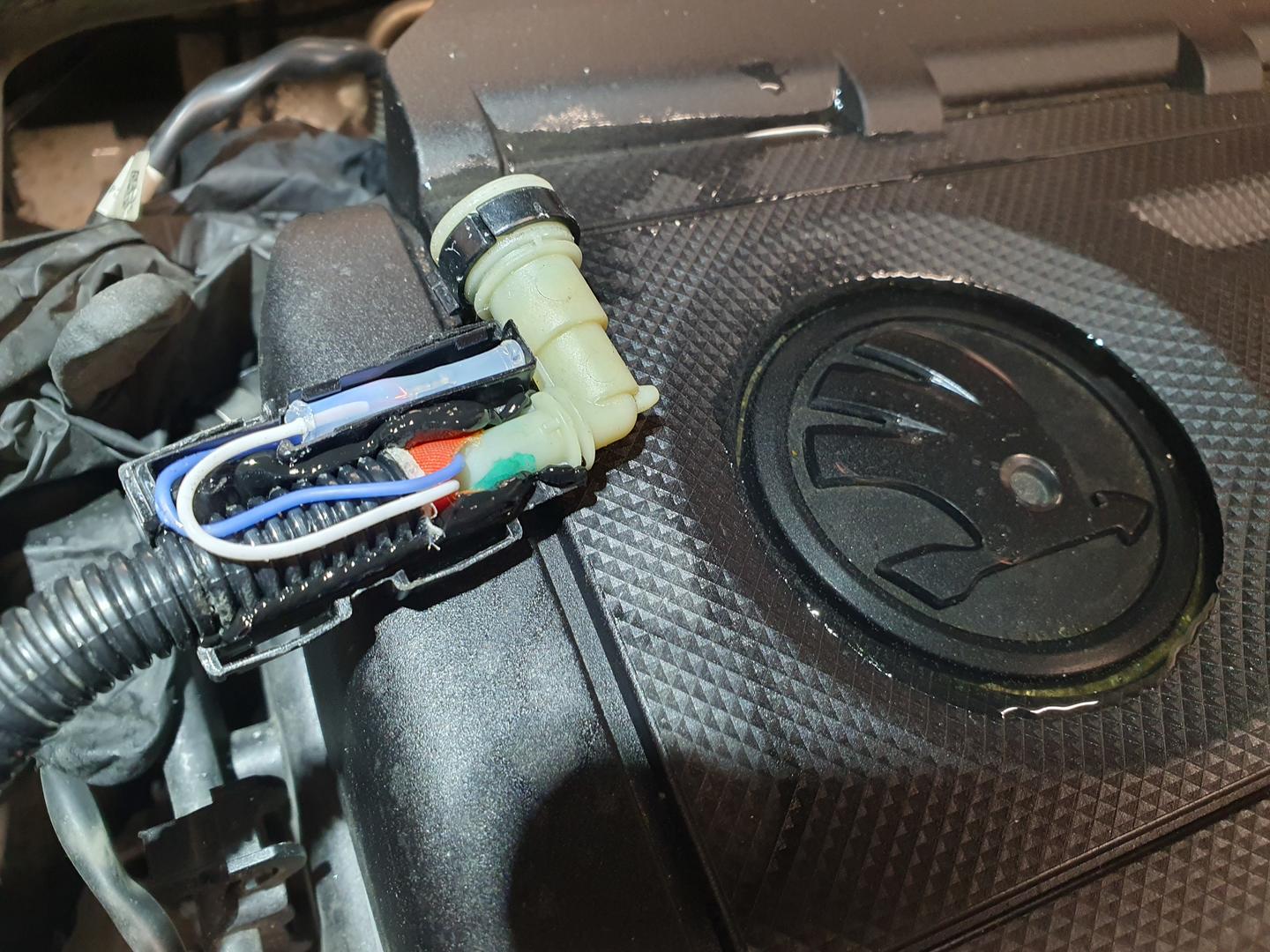

                                                            Aamulla huuhtelin tosiaan kaikki entiset mönjät pois ja tänään iltapäivällä noin 25km ajon jälkeen tuon kotelon molemmista päistä kasvoi valkoista mähmää.

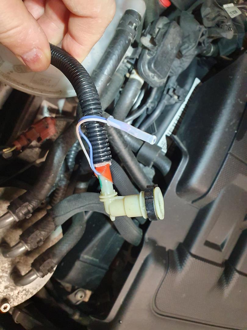

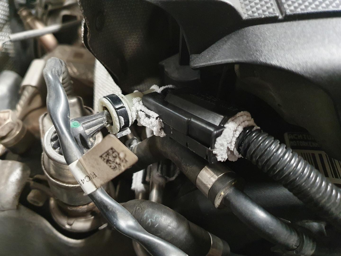

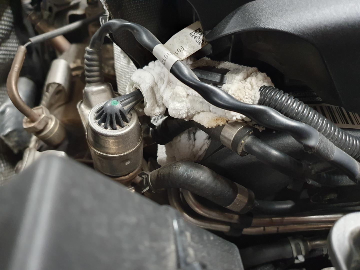

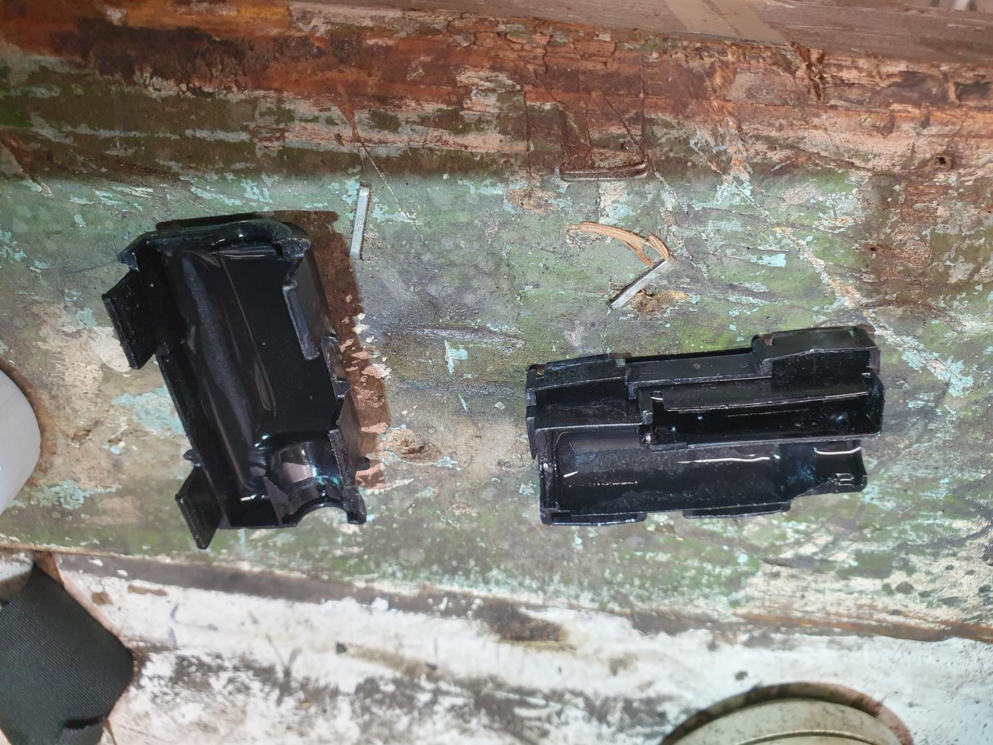

                                                            Vaikka minä olen aika älykäs niin en ole kovin viisas. Putsasin sen kopan ja putken kaikkineen hyvin ja tuuppasin koko paskan täyteen kentin tiivistesilikonia. Jos se jankki pitää kuuman moottoriöljyn niin kai se kestää tuollaisen vesiliukoisen mehunkin. Ja jos ei kestä niin sitten ostetaan ja vaihdetaan uusi putki. Tässä nyt lähinnä tarve saada vehkeet toivottavasti siihen kuntoon että voi lähteä pitempään työreissuun ensi viikolla.
                                                            Vajaan kolme hunttia tuo putki maksaa merkkarilla ja jostain muualta saa varmasti vielä halvemmalla vaan eipä tässä ehdi sellaisia tilaamaan ja vaihtamaan just nyt ja olisi joku 2000km ajettavaa reiluun viikkoon, pakko koittaa vaan vaikka väliaikaisestikin saada kuntoon ja korjata sitten oikeasti paremmalla aikaa.
                                                            Muutamat kuvat taas seuraavalle askartelijalle malliksi.
                                                            • Tuo lämmitysvastus-oletettu on syöttölinjan vastuslankojen oikosulku.
