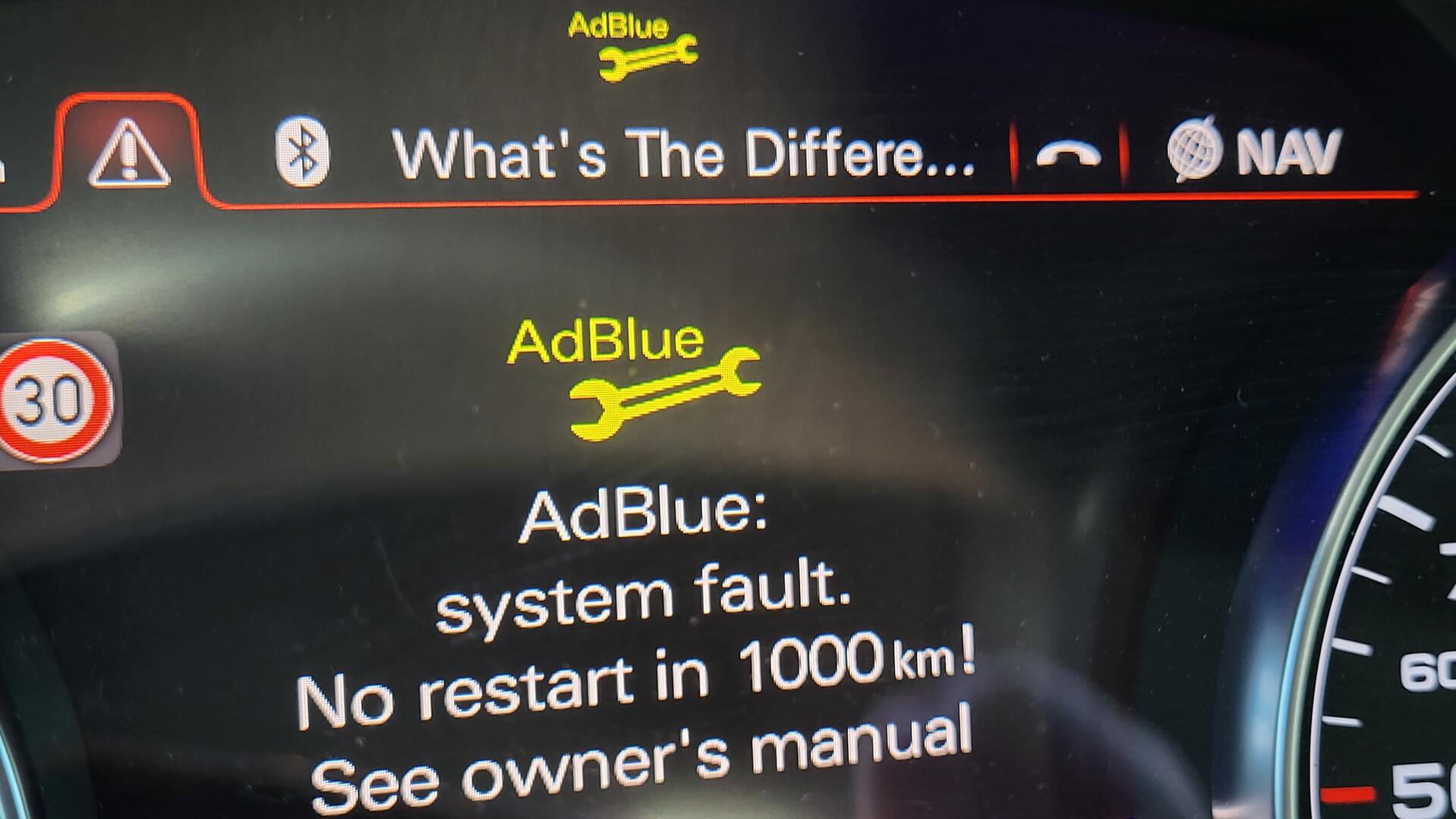

                                                        • Tänne(kin) tuli AdBlue-vikailmoitus, engine-vikakoodit alla. Mille tämän kanssa pitäisi alkaa?
