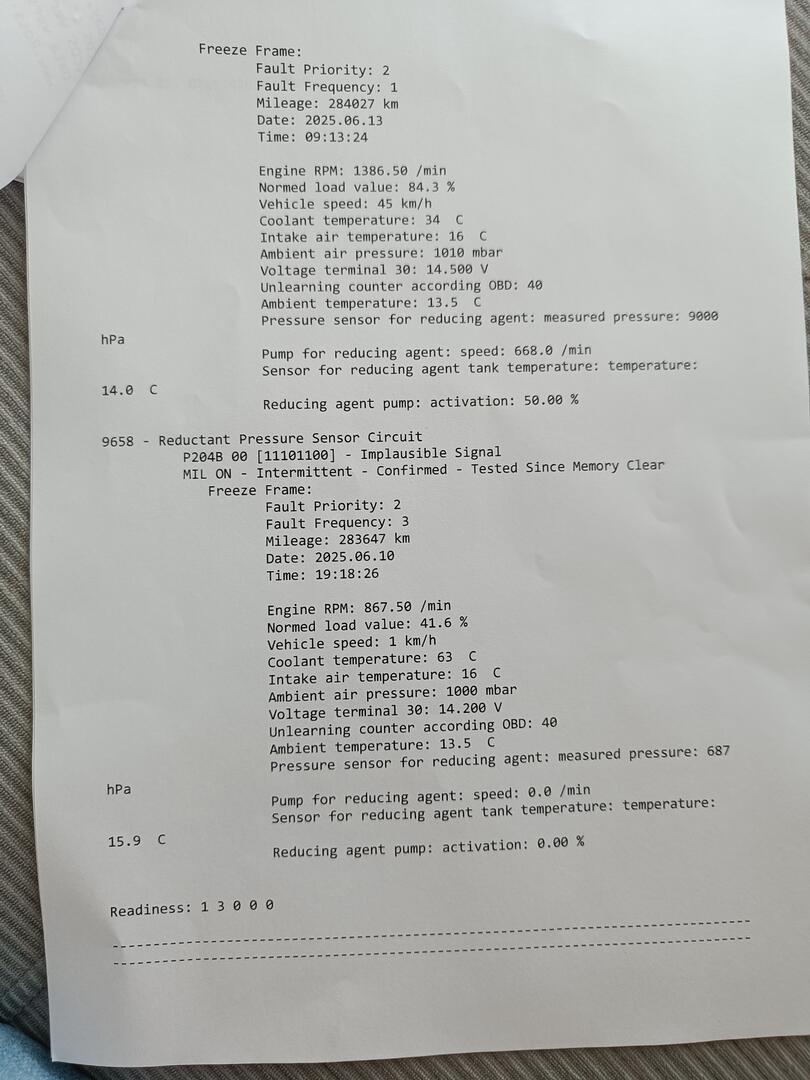

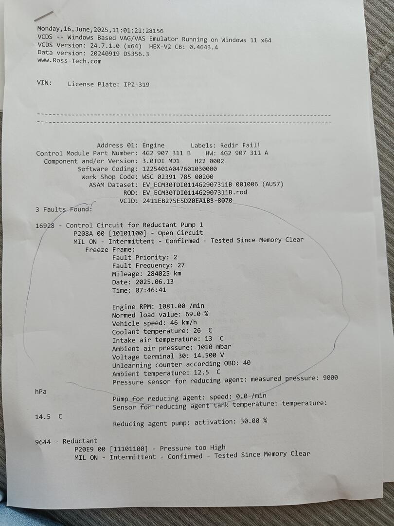

                                                Adblue ongelmaa? Mikähän voisi olla mahdollinen vika näillä koodeilla..mittaristoon adblue fault, rangea jäljellä 500km..suutin putsattu, ei auttanut..pumppu, ohajainlaite?

                                                    Tämän kokemuksen jälkeen muutama kysymys foorumille:
                                                    - onko nuo jo tulevan AdBlue ongelman orastavia ensioireita jos flekti pyörii ajon jälkeen?
                                                    - Onko mahdollista, että siellä AdBlue systeemissä oli sitä kristallisoitumista jo tapahtunut ja se lisäaineen käytön aloittaminen "sai mujut liikkeelle" ja siitä alkoi varsinainen ongelma?
                                                    - Onko foorumilla suosituksia AdBlue lisäaineista ylipäätään?
                                                    - Mitä AdBlue ainetta kannattaa käyttää kun haluaa välttää ongelmia jatkossa? Jos on esim asiaa Norjan puolelle niin kannattaako tankata sieltä saatavaa pakkasenkestävää?
