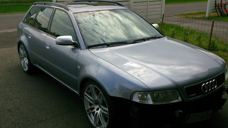

                      • Riesa kotona, täytyy sanoa, että maalauksessa ei moittimisen sijaa, muutama huono kuva (kännykällä)
                        Riesa 1
                        Riesa 2
                        Riesa 3
                        Riesa 4
                        Riesa 5
                        Autoa haettaessa emäntä totesi, että sehän on ihan samannäköinen kuin ennenkin, mitä sille on muka tehty. No totta tuokin...eipä se juuri miksikään muuttunut =)
