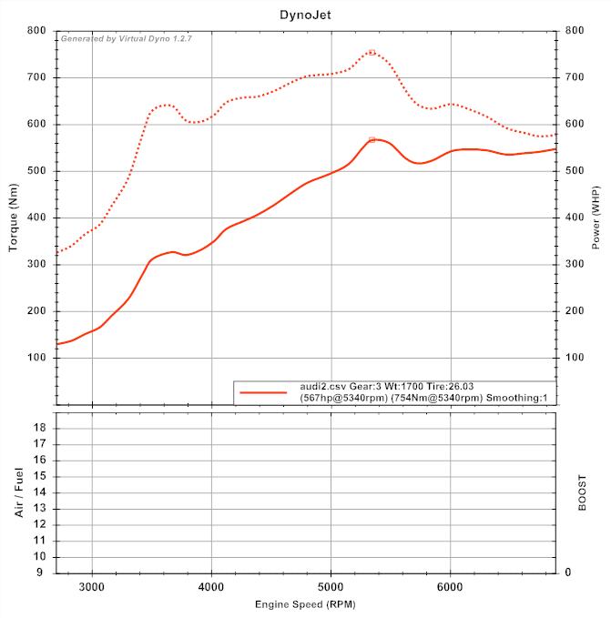

          • Kokeilin tuota Virtual Dynoakin, melkoinen ähräys saada tuo CSV filetsu oikeaan muotoon. Tai no kun ymmärsi mitä tuo haluaa niin helpompi juttu. Vielä en saa noita alempia käyriä näkymään vaikka ohjelma ei herjaa mistään...
            Juuh, saahan sitä udella (ei tässä projektissa ole mitään salaista =) en vain osaa vastata, mutta ehkä tuo Jani jossain vaiheessa osaa heitellä jotain kommentteja...
            Edit. Eihän tuota alempaa käyrää edes noiden logien mukaan saa näkymään (ei tarvittavaa dataa). Tuon käyrä on saatu ohjelmassa olevassa RS4 profiilin mukaan ja rengas parametrit 255/35/19 (mitkä autossa on). Tuo rengaskoko vaikuttaa tuloksiin melkoisesti...
