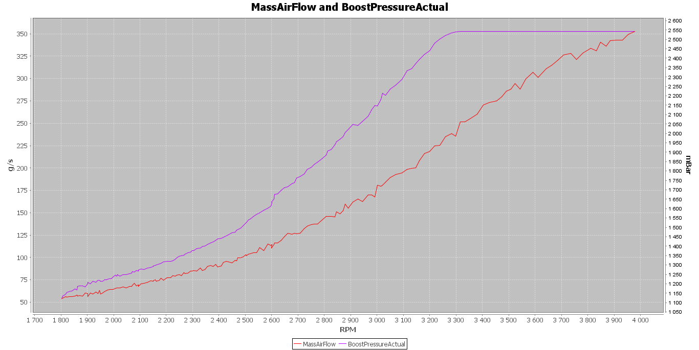

                            Ohessa yksi tavallista suorituskykyä mittaava logi itseltä Carlsonille, yleensä ei noita alakierroksia tule logiteltua. Mulla vaparin nokat vie herkkyyttä lisää pois 2000-3000 rpm. Ahtimet siis rs6 isommalla kompurasiivellä, vakio rs6 heräs paremmin.

                            • Millä vaihteella vaynen logi otettu? Näyttää heräävän 3000rpm jälkeen kyllä selvästi paremmin kuin Jarilla, sen alapuolella tietysti hitaammin kuin RS4 ahtimet. Ymmärtääkseni myös Jarilla on 2.8 vaparin nokat. Nokkien aikaistustoiminto on ehdottomasti syytä pitää käytössä.
                              • Mikolla on ilmat samat kuin Jarilla 2000rpm kohdalla.
                                Sen jälkeen ne lähtee siitä tasaisesti nousemaan kovemmin.
                                Esim
                                2500: 100 v 81
                                2800: 140 v 101
                                3000: 175 v 117
                                Jos katoin käyrää oikein.
                                Ennakot Jarilla tuolla 23-24.
                                • Tuo oli vaan kutosella käytännön etenemisen logi, ei sitä muuten tähän tarvi sotkea. Kun on tuolla kutosella matalilla kierroksilla ollut puhetta eli kyllähän tuo ihan ok jaksaa mennä kutosellakin.
                                  Ja sitten asiaan, paljon Jarilla on ennakoita tuossa 3500-4500 ja varsinkin 4000 lähellä, missä auto takeltelee selvästi ?
                                  Kyllä varmaan Jari tuon 2000-3500 välin menee melko lähelle joka tapauksessa mutta sitten alkaa tapahtumaan jotain ?
