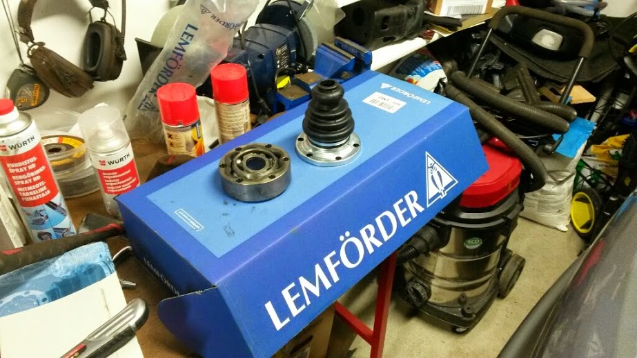

          • Aloin kuuntelemaan miksi kuuluu sellainen pieni naputtava ääni kun kääntyy vasemmalle. Jani jo vaihtoi tuonne ulkopuolen nivelet ja laakerit tammikuussa eli ne ei nyt voi ääntää. Purin renkaat pois ja koetin katsella, mutta mitään syytä naputukselle ei löytynyt. No ajattelin sitten vaihtaa sisemmätkin nivelet. Melko "edukkaat", alennuksineen 250€/kpl...jööses. Oli sentään hyllyssä. Halvat on harrasteet. Samalla rytinällä aloin vaihtamaan sitten noita tukivarsiakin. Vanhoissa en havainnut pienintäkään kulumaa/välystä, mutta tuleepahan nuo uudet laitettua, kun hyllyyn olen hommannut.
            Kysymys, en saanut tuota sisempää niveltä vetarista irti. Sokan otin pois, mutta se ei liiku yhtikäs mihinkään. Koetin hiukan vasaralla koputella, mutta kiinni on kuin tauti. Ei satu olemaan ulosvetäjää tallissa, mutta käyn huomenna moisen hakemassa. Voiko tuo tosiaan olla noin tiukka sovitus?
            Tuo sisempi nivel tuntui ainakin kädessä hyvin tiukalta. Ei välyksiä yms. mihinkään suuntaan. No täytyy kasata tuo nyt kaikilla uusilla osilla ja ihmetellä jos naputus edelleen jatkuu. Tosin menee sitten mysteerin puolelle. Ääni on täsmälleen samanlainen kuin vetarin napse ja kuuluu vain ja ainoastaan, kun kääntyy vasemmalle. Jarrutus/kaasutus, kääntyminen oikealle ei aiheuta mitään ylimääräisiä ääniä.
            • Kyllä voi olla niin tiukassa, että vaatii ulosvetäjän.
              • Osaselta olis saanu n. satasen laaki GKN niveltä = OE-valmistaja
                • Ei sitä kannata naputella. 5kg moska ja lyömällä lyöpi.
                  • Jeps, luin tuon täällä olevan topicin (S4:n vetarit). Siellä oli mainittu nuo varaosanumerot, mutta Risan numerolla ei enää saa ja mistään ei löytynyt infoa onko noissa nyt mitään eroa vai ei (luultavasti ei). Onpahan nyt ainakin "oikeat".
                    Edit. No mä kerran "naputtelin" lekalla jonkun auton vetarin päätä ja se meni niin lyttyyn ettei sokkaa enää saanut paikoilleen =(
                    • Ulosvetäjällä lähtee kivuttomasti. Itse jouduin kardaanin nivelen vetäjällä ottamaan, kun taas vetarin sisempi nivel putosi "syliin".
                      • Lähti tosiaan ulosvetäjällä "kohtuu" helposti, meinasi usko mennä, mutta kun kerran nytkähti niin lähti tulemaan ulos. Lujassa oli. Tosin sai sen uudenkin puskea kohtuu voimalla sisään. Tiukka on sovitus.

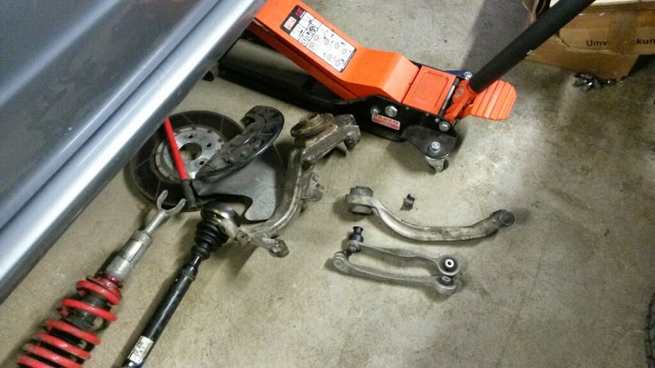

                        Eka puoli valmis, meni paljon aikaa, kun on kaikenlaista muutakin puuhaa joka suuntaan. Naputukset on nyt pois. Tiedä sitten mikä sen aiheutti. Pitää tänään aloittaa kuskinpuoli. Tuossa ei pitäisi nyt mennä kovin kauaa, kun on yksi puoli "harjoiteltu". Renkaat pitää vielä suunnata uudestaan. Koetin mitata raidetangon säädön tarkasti, mutta pientä heittoa varmasti tulee.

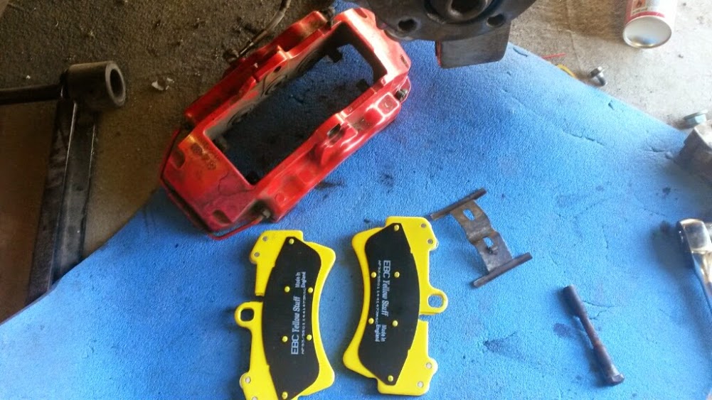

                        Päivittelin sitten samalla jarrupalat ja lyhensin sitä pohjaanlyöntikumia (~20mm) mistä on ollut aikoinaan juttua.

                                        Kyllä tuo keula jämäköityi melko paljon. Ilmeisesti vaikka noissa vanhoissa ei mitään näkynyt niin oli jo väsymää. Tein loppukiristyksen nivelille vasta kun kaikki oli paikoillaan ja nostin toisella tunkilla akseliston ns. normikorkeudelle. Nyt kun auto seisoo niin puslille ei tule sitä "kiertorasitusta". Jos nuo olisi kiristänyt ala-asennossa niin aika paljon noihin olisi kohdistunut vääntöä vaikka auto vain seisoo paikoillaan. Sen verran nuo näköjään liikkuu.
                                        • Ihan autokorjaamoja myöten näkee tosi usein miten auto on nosturilla ja pyörät roikkuu vapaana kun vedetään tukivarsien pultit kiinni. Saahan siinä tietysti itelleen nopeammin lisää töitä kun osat kestää sen vuoden eikä viittä.
                                          • No hitto, seuraavaksi takapää. Kaikki arvot punaisella, mutta ei alettu nyt muuttamaan kun muut hommat painaa päälle. Täytyy käydä läpi kaikki palikat sieltäkin ja vaihtaa jos tarvetta on. Tosin mitään välyksiä siellä ei ollu. Vain säädöt hiukan hukassa. Saattaa noi coilit aiheuttaa sen.
