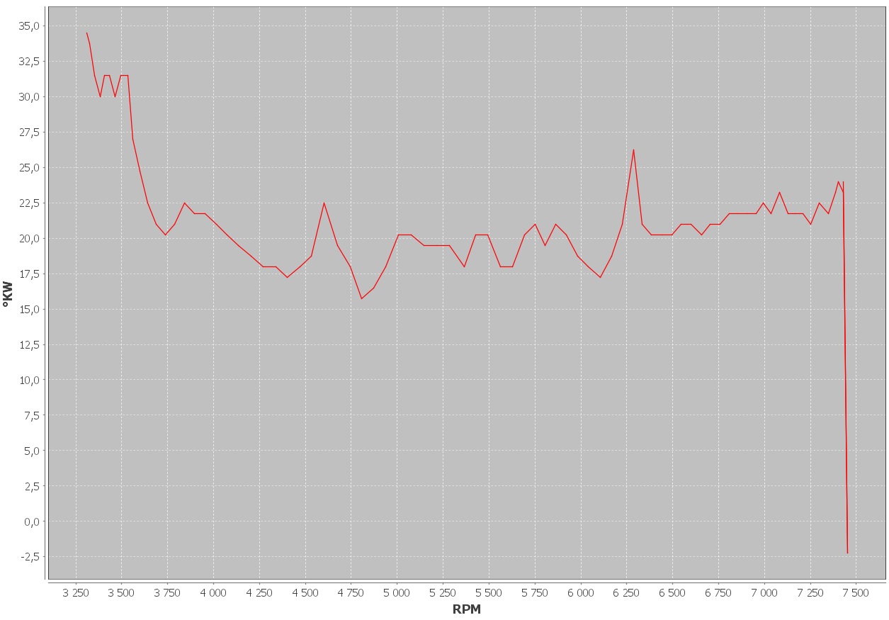

                  • On se kyllä erikoista, jos kerran ennakot on nakutuksen takia viinalla 7 asteessa tuossa spoolivaiheessa 3500=>, kun ahdotkin luokkaa vaan 1 kilo tai vähän päälle, sekä samalla takeltelee. Maffi myös vajaa tuossa jne.
                    Ja eikös siinä sun omassakin vakio rs4 koneessa ollut vieläkin matalemmat ennakot tuolla vastaavassa spoolissa ja viinalla ?
                    Jos noin on, niin ei voi kyllä Jarin korkeita puristuksia syyttää ja saattaa softassa olla sittenkin mahdollisuuksia viilata moiset pois ?
                    Ja jos kerran auton omistaja niitä logeja täällä pyysi, niin eikös silloin ole sun tehtävä ne jakaa ? :)
                    Miksi mulla ei sitten nakukorjaa bensallakaan tuossa liitteen käppyrässä spoolivaiheessa ? Vastaavat luvut oli Pyrhösellä rs4 koneessa.

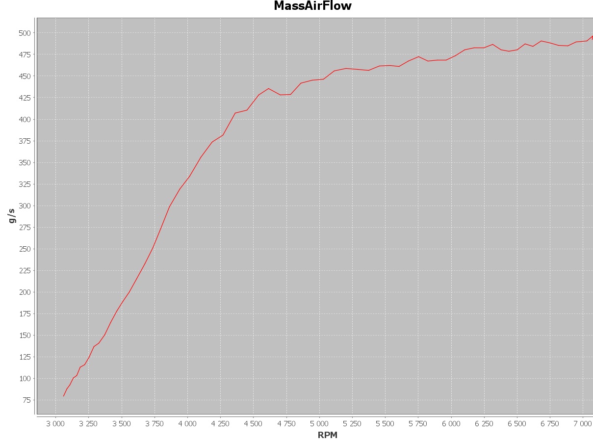

                        Maffi on Ikosella vajaa jo 2400rpm alkaen jos viitit sitä logia katsoa. Kuten se on niillä edellisilläkin puhaltimilla.

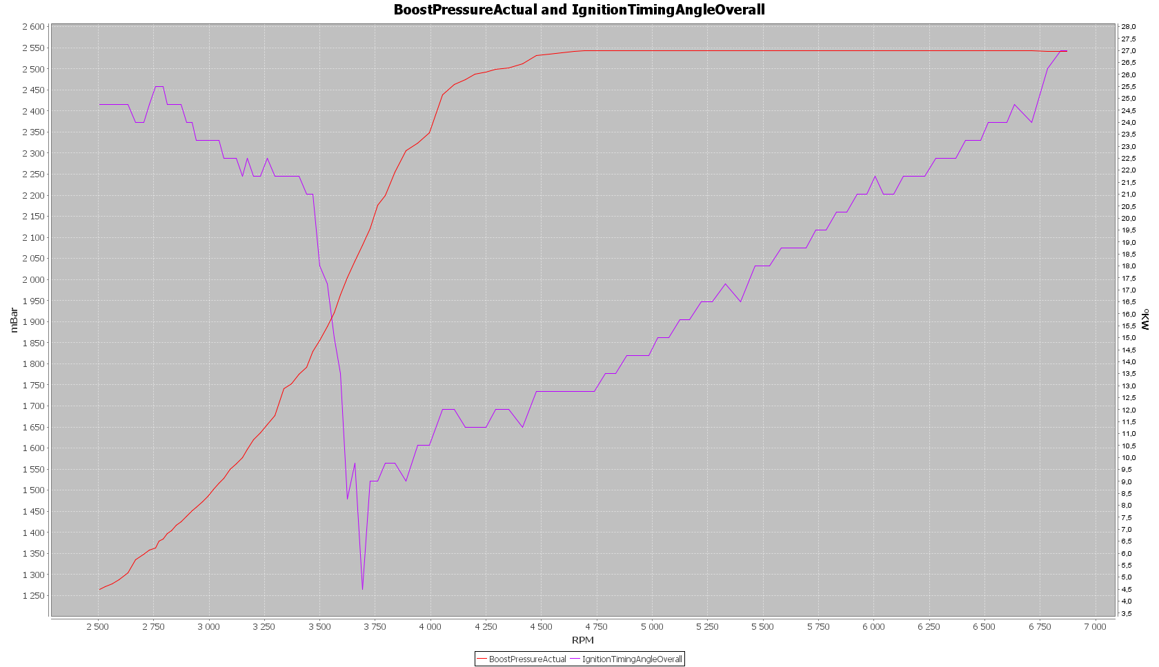

                          Tuossa vielä tuo kuva logista, mitä asiaa ei sitten millään voinut kertoa ja mitä yritin koko ajan kysellä. Tuon kun olisi lätkäissyt heti aluksi ja aloittanut keskustelua, niin olisi tämäkin vääntö jäänyt pois. Lisäksi mun ja Ikosen G-voimat, aika iso ero kun rs4 koneessa vielä välitykset lyhyemmät.
                          Kyllä puristus vaikuttaa toki mutta kun samat käyrät olen nähnyt Janinkin autosta ja se on vakio. Siksi haiskahtaa softalle homma. Mulla nakujen modauksesta en tiedä, todella kauan näitä ennakko ongelmia on veivattu ja saattaa nakutunnistimienkin signaalia olla modattu. Mutta nakuvotit on kyllä pysynyt samalla tasolla aina, jos se kertoo jostain.
                          Jokunen s tai rs kone logeineen tullut nähtyä, mikään ei ole lähellekkään Janin logien näköinen, siksi asia kiinnostaa. Ja luulisi Janiakin kiinnostavan tuon korjaamisen yrittäminen ainakin. Sen verran perässä on.

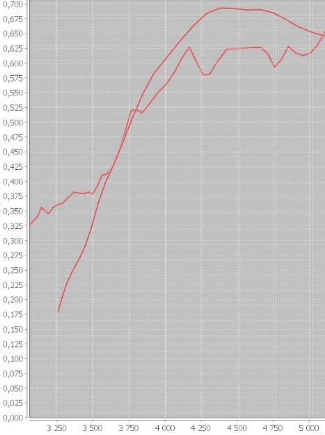

                            Ja jatka tuota g käyrää pitemmälle niin katsotaan missä ne leikkaavat. Ilmeisemminkin toisen hyväksi.
                            Kuitenkin kun ollaan matalimmassa sytkäarvossa Jarin autossa noin 3650 kohdalla niin g arvot on samat ellei Jarilla paremmat. MIKSI? Vai onko toinen käyrä Jarin autosta?

                                          Se logi minkä laitoin ei ole oikein kurantti edes ja sen takia ne maf arvot laitoinkin vain esille.

                                                        • Pistän ny hiukan ohi siitä mitä lupasinkaan mutta laitan liitteksi yhden login joka on Jarin autosta otettu kun kerta Jari ei ole vielä kieltänytkään.
                                                          Siitä voi sytkää katsoa kuinka se ei rajoita ollenkaan vielä ja kuitenkin kuin kävästään alle 10 ennakossa kuitenkin eri kierroksilla kuin tuossa yhdessä logissa.
                                                          Mutta ilmoja ei mene kuitenkaan läpi. Ahtopyyntiä voi katsoa ja myös toteutunuttakin.

                                                          • Tosta voi katsella sitten mun oman vessan haluja vakio RS4:en koneella ja vakio turboilla.

                                                            • Jarilla tuossa jo selkeästi paremmat ennakot, tosin herää edelleen yllättävän hitaasti. Janin kärry herää taas jo ihan erilailla eli hyvin. Kaipa olette kokeilleet myös enemmän ennakkoa, kerran ei nakuta ? Tuossa kun muutama pykälä vasta ennakkoa lisää sinne kuoppaan, varmaan testinä menis enemmänkin ?
                                                              Laitatko vielä Jarille aikaleimat, niin saa kiihtyvyydet verrattua edelliseen ja sulle ennakot näkyviin ? Toki csv tiedosto olisi kiva kanssa, helpompi lukea softalla.
