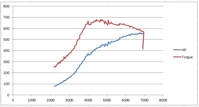

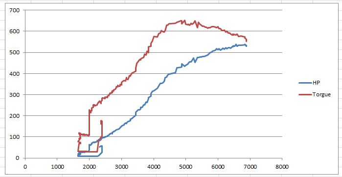

                                                        • Leikin hiukan Excelin kanssa ja tein parit käppyrät Janin laittamista logeista. Toinen on ilman vesiruiskua ja toinen ruutan kanssa. Käytin kerrointa 0.8 (maf) tehon laskemiseen. Ruutan kanssa saa ennakoita paljon paremmin, kuten noista voi nähdä tehojen nousun myötä.
                                                          Edit. Nämä siis bensalla
                                                          Laitetaan fats ajatkin:
                                                          Ruuta 2.62
                                                          Ilman 2.82
                                                          Viimeksi muokannut Jari74; 6.5.2014, 13:42.

                                                            Kyllä noilla käyrillä olisi jotain painoarvoa jos tietäisi millä painella on ajettu vai aiemmin mainitulla 1,8bar(ko) mennään? Tai voishan Jari laittaa noi virtual dynoonkin niin ois siinä mielessä vertailukelpoisempi kun niitäkin täältä muutamia löytyy.
                                                            • No niihin hurjiin aikoihin verrattuna taantumaa on. Ei noita kehdannut edes julkaista, kun kyseessä saattoi olla logitusvirhe =)
                                                              Paineita login mukaan max. 2543.55 eli ~1,5bar
                                                              Virtual dyno? Ihan uusi juttu mulle...pitääpä zoomailla tai laittakaa linkki.
                                                              Edit: Jani tuossa korjasi noita paineita (alla oleva viesti), tuollaisia lukuja en noissa mulla olevissa logeissa nähnyt. Katsoin kenttää BoostPressureActual ja tuo 2543.55 oli maximi.
                                                              Viimeksi muokannut Jari74; 6.5.2014, 17:13.
