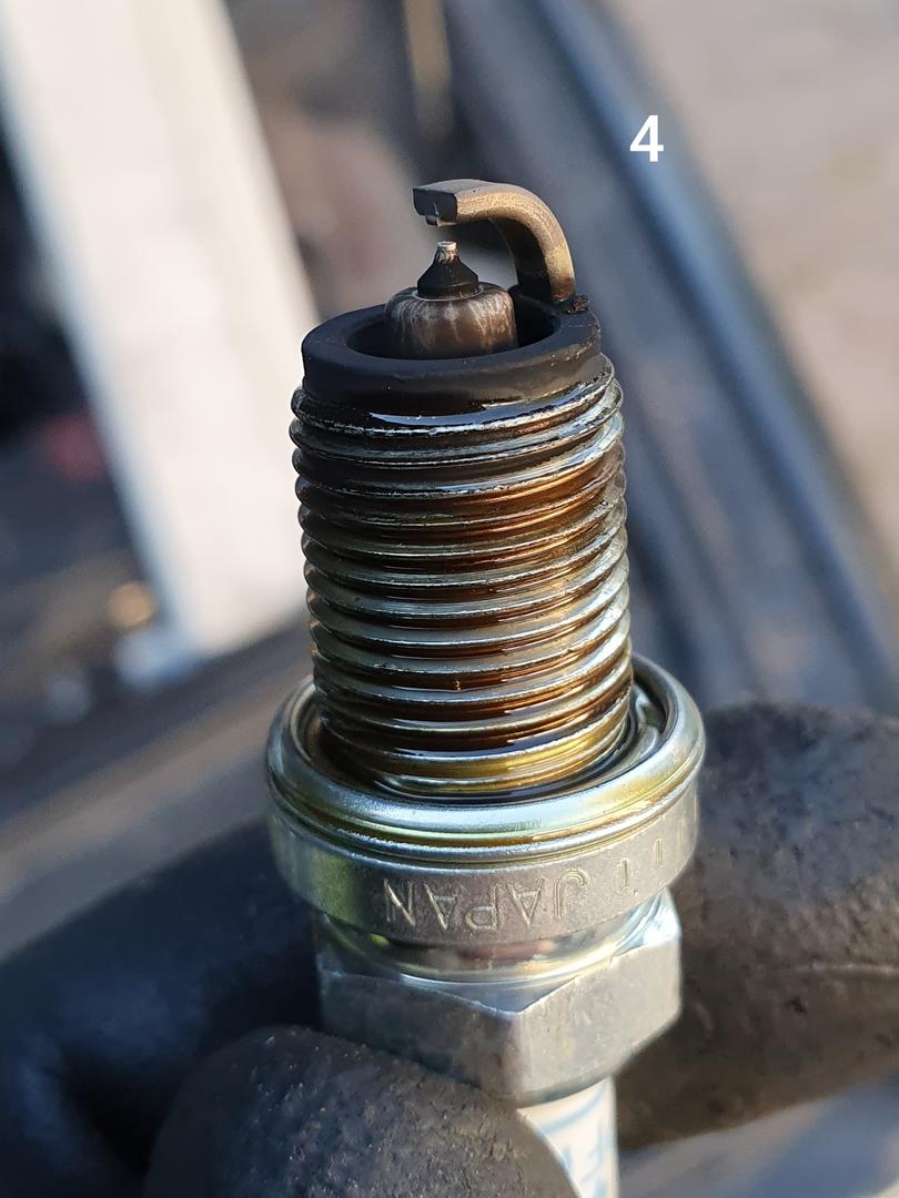

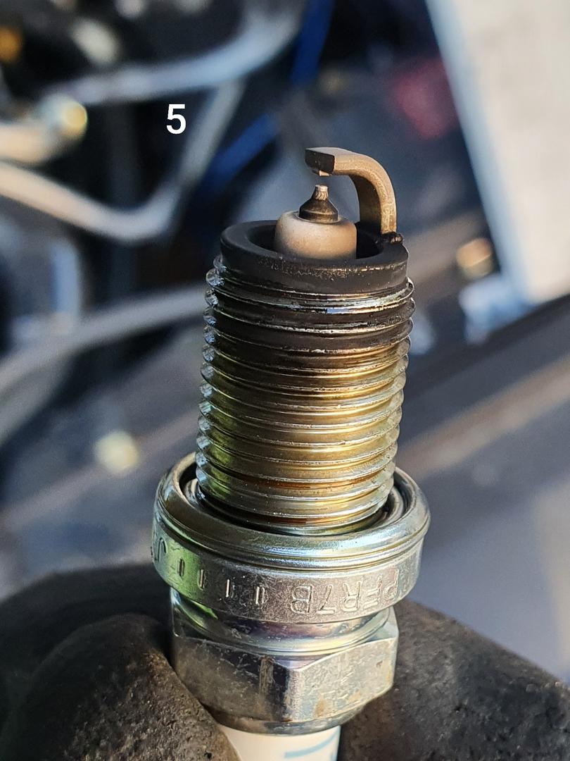

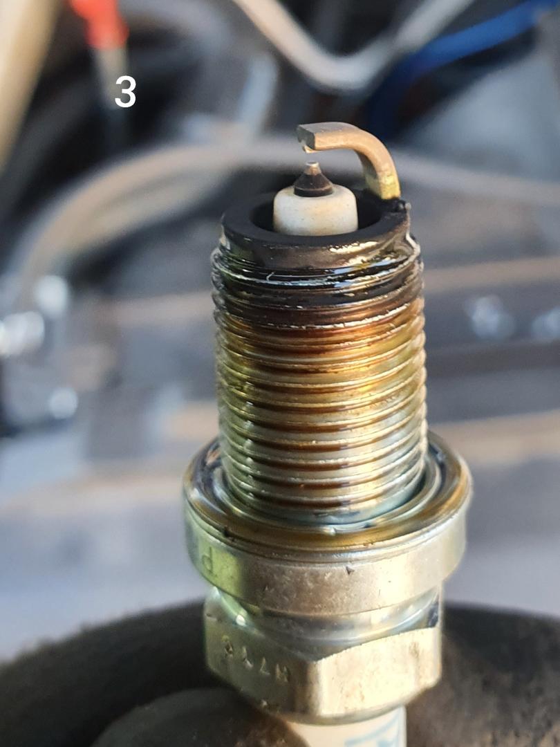

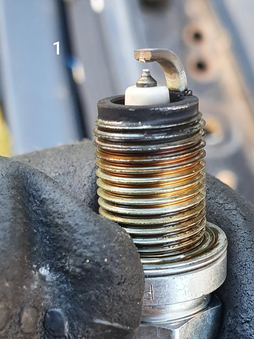

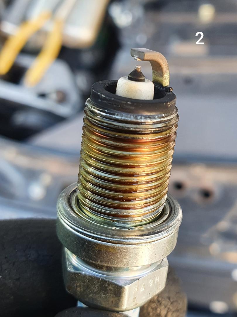

                            Otin tulpatkin ylös ihan vaan nähdäkseni. Aika tasaisen näköistä minun silmään. Rakotulkkia en löytänyt, liekö tallilla vielä, joten kärkiväliä en osaa sanoa.
                            • Oletko kokeillut multivika anturin johto irroitettuna, jos olisi ylilämpö tiedosta kyse ?
                              • Tasaisen näköistä? No ei kyllä, nelonen ihan musta ja öljyisempi kuin muut..

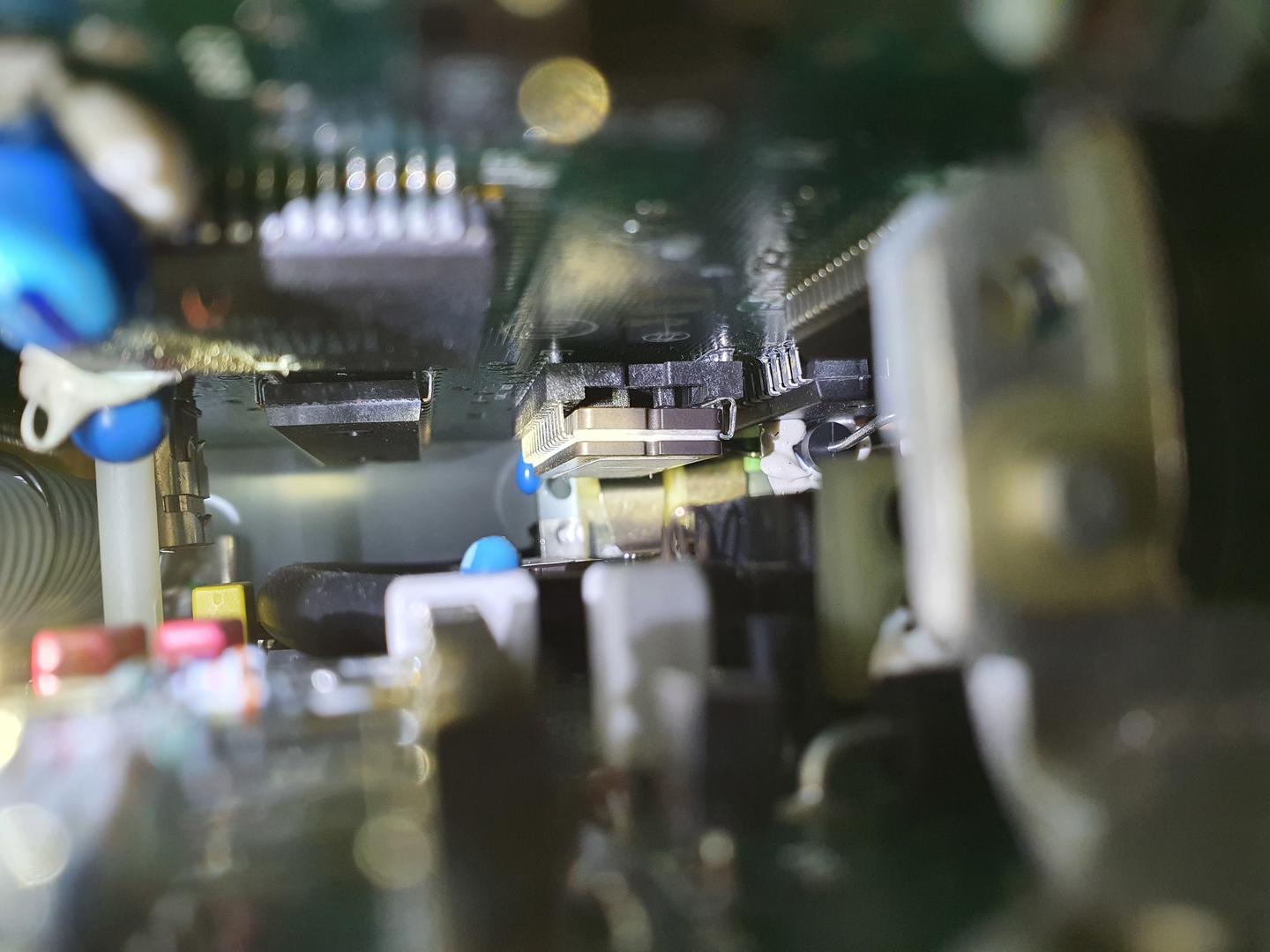

                                        • Sisuunnuin sen verran, että levitin ecun pöydälle. Kappas, lutikan jalka on taittunut. Vääntelin jalan suoraksi ja painoin laitteet läjään ja tulille. Kone jo käyntilämmöissä ja edelleen laulaa kivasti. Pieni stoppi kotipihaan ja muutaman minuutin paussi, jonka jälkeen lisää testilenkkiä. Ekojen valojen jälkeen taas tuttua kakistelua..
                                              Juotosten kuntoa et pysty paljaalla silmällä tarkistamaan. Mutta hyvä jos vika löytyi bensapuolelta.
