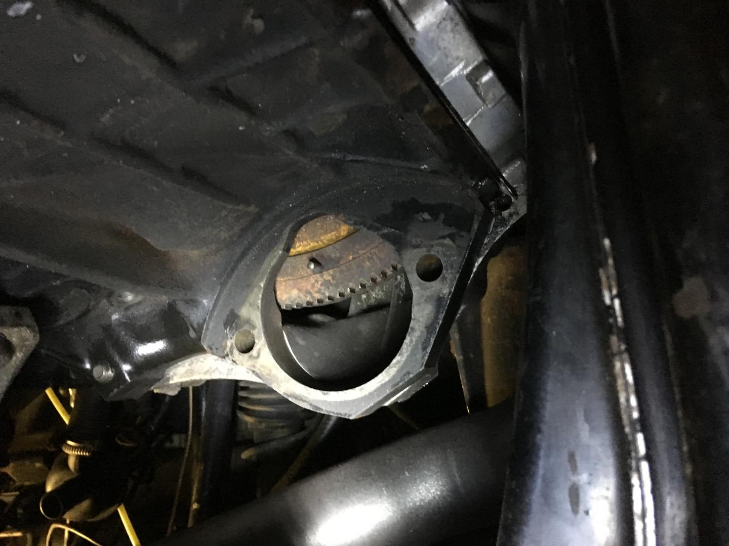

                                    • Vähän kuin tarkistaisi onko tankissa bensaa, niin ottaisin starttimoottorin irti ja tarkistaisin, moottori kierroksen pyörittämällä, että se alkavan kierroksen tappi on siellä missä pitääkin. Tai no, kyllä kait sen näkee sieltä antureiden puoleisesta aukostakin.
                                      • Tämäkö se oli?
                                        • Juuri se
