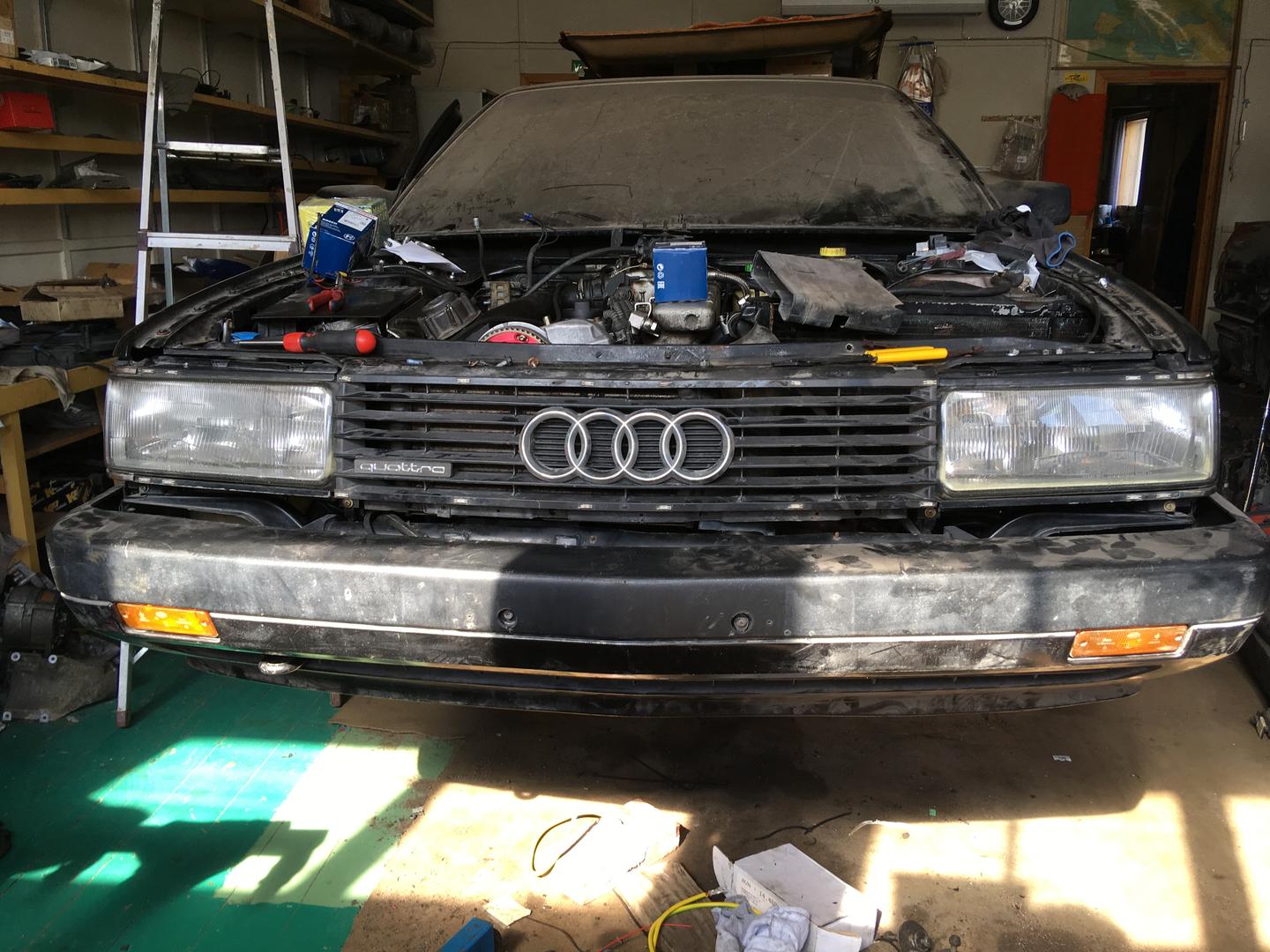

            • Välillä ehtii tallillekin. Keula alkaa olla hyvällä mallilla. Ihmeen paljon on irtonaisia päitä vieläkin, mutta kai niille paikka löytyy. Syylarista puuttuu lisäjäähylähdöt, eli se on uusittava jossain kohdin. On muuten yllättävän ahdas asennettava, letkujen kirraus vaatii hydeletkujen irrottelua ja kynegologin käsiä.
              Pääreleaski tuottaa vieläkin harmaita päähän. Mitähän nuo musta keltaiset mahtaa olla? Lisäksi yksi punainen piuha sinisella raidalla roikkuu ilman paikkaa. Ihmetystä herättää myös ilmeisesti tulipeltiin kuuluva sulakeaski.

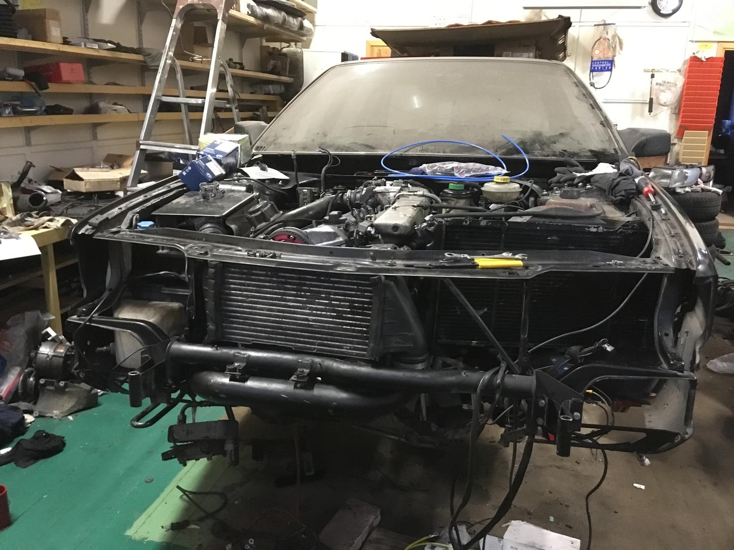

              • Keula kasassa. Irtonaisia piuhoja edelleen nippu. Ajattelin silti lyödä mittariston kiinni ja virtalukonpohjan paikalleen, jotta pääsen kokeilemaan, syttyykö se vai löytyykö vaan jotain mikä ei toimi. Pitänee kaataa öljyt koneeseen, että uskaltaa pyöräyttää. Mikä muka voi mennä pieleen?

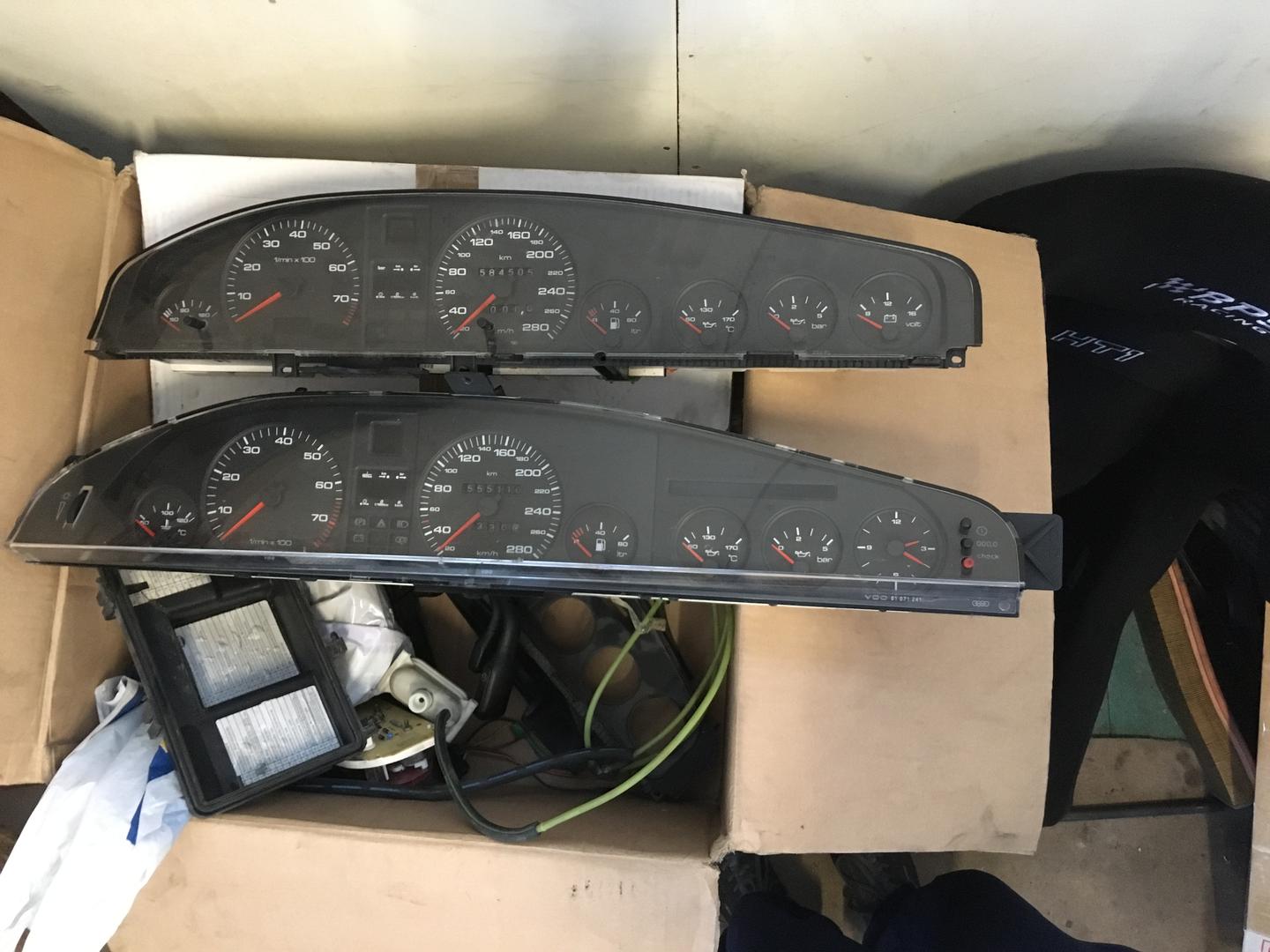

                  Kojelaudan yläpuolikas käsissä syttyi lamppu. Tämähän on kevyen oloinen verrattuna 200:n omaan. Sovitus sanoo, että istuu, kunhan vaan saa kiinnitykset askarreltua. Mielessä kävi pelkkien ilmakanavienkin käyttö, mutta katsotaan nyt.
                  Se virtalukonpohja jäi muuten irrottamatta. Ei sattunut kellosepän työkalut mukaan, että saisi ruuvit auki.
                  V8:n kojelaudan sisällä on auton levyinen alumiinipalkki, joka voi osaltaan selittää sen mainetta jämäkämpänä korina. Mittaristot näyttävät samalta, mutta eroa näyttäisi olevan mitoissakin.

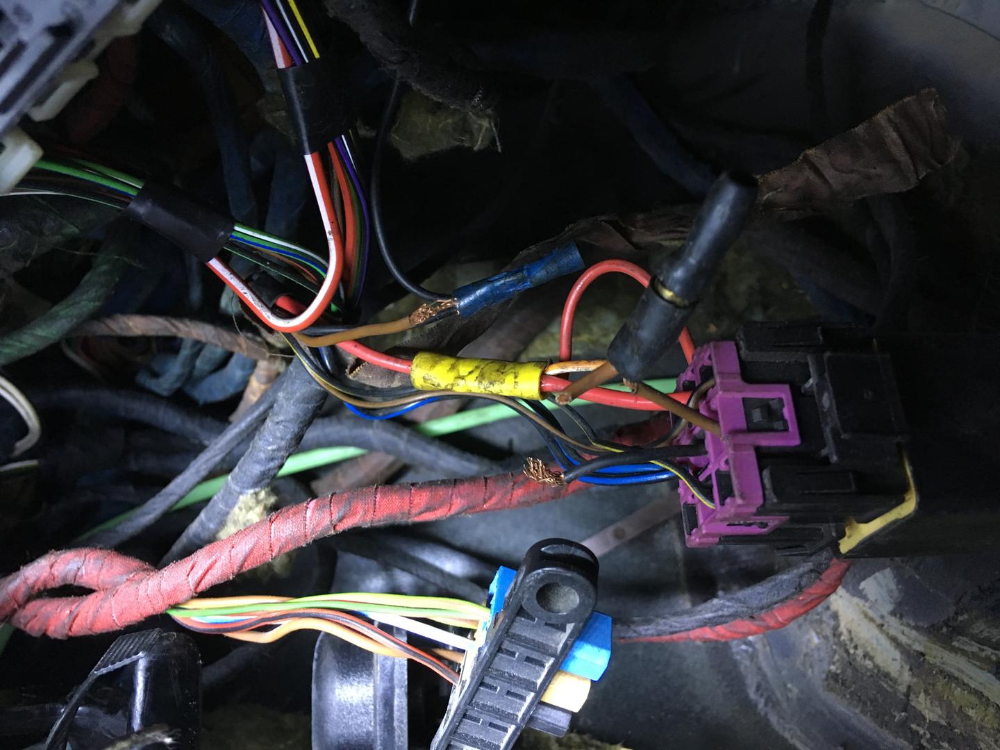

                                      • Ai @&€!$! Ai ei saa viiksien liittimiä ristiin.. Voisi nolottaa, jos..
                                        No, ei huuda pissapjan pumppu enää väärästä viiksestä. Valotkin löytyi, kun ehjäsi johtosarjan alkuperäiselleen. Tässä johtosarjassa on varmaan ollut joku relekytkentä. Nyppäsin toisesta sarjasta alkuperäiset liittimet johdonpätkineen ja liitin kiinni, nyt toimii. Samoin autocheck käy nyt läpi kaikki mahdolliset varoitukset.

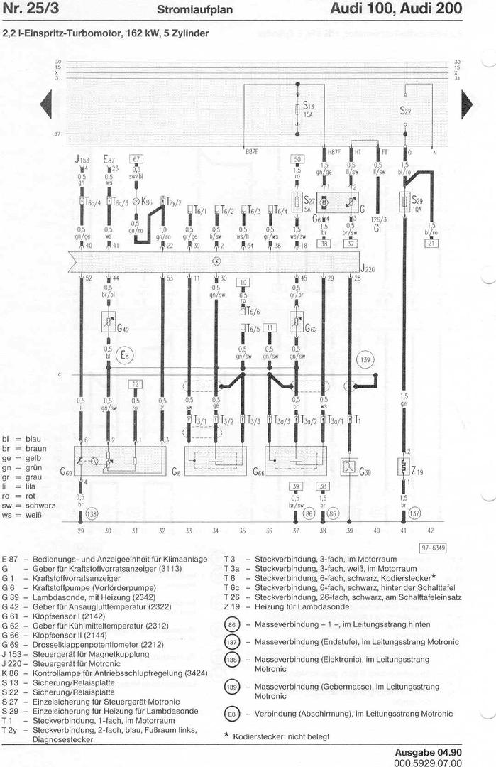

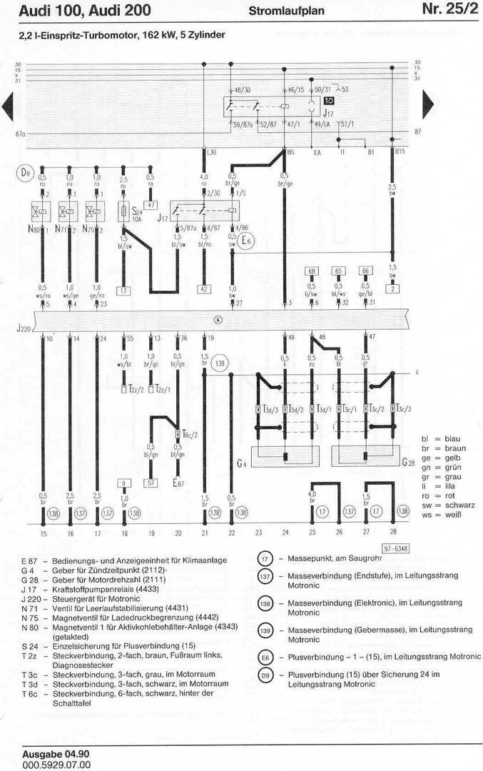

                                              Bensapumpun sähkö on hukassa. Rele ei tunnu vetävän. Oletan, että virtakisko 15 on Motronicissa, sieltä ei tunnu tulevan tuotetta. Puuttuuko koko härvelistä sähkö vai onko boksi rikki?
                                              • 15 on virtalukon virrat päällä sähkö.
                                                • Eli releen (J17, sivulla 25/2) pitäisi vetää, kun virrat on päällä ja Motronicilla on tarjolla maata? Releen vetäessä sulakkeella 13 (sivu 25/3) pitäisi olla jännite, mikä tarkoittaa, että myös pumppu pyörähtää. Sulakkeelle asti ei jänöä saavu. Pitänee tutkia boksin virransaannin tilanne, siis. Elän ymmärryksessä, että Motronic tarjoaa sitä maata releelle vasta, kun se saa ensimmäisen kerran pyörimistiedon toiselta kytkinkopan anturilta. Jos sähköä ylipäänsä on, pitänee vielä tutustua niiden sijoitteluun, olisiko ne kuitenkin menneet väärin päin.
                                                  • Joo ecu madoittaa releen, jos saa rpm. tiedon.

                                                          Kävin sulakkeetkin läpi, mitä noissa Motronicin johtokaavioissa nyt oli. Kaikille tulee jännite, paitsi S24 ja S13, jotka ovat bensapumpun releen takana. S29 puuttuu, mutta näyttäisi, että se on paikalla 25. Senkin pitäisi kai olla saman releen takana.

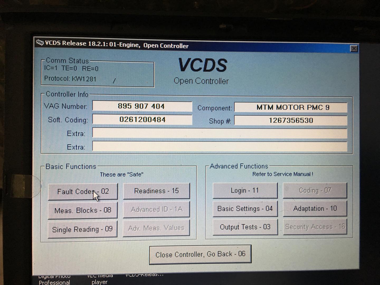

                                                            Koneen pyöräytyksen jälkeen antaa vikakoodin 00513-04, G28 mechanical malfunction, jota Ross-Techin wiki ei tunnista.
                                                              Ei siis saa kierroslukutietoa (G28).
