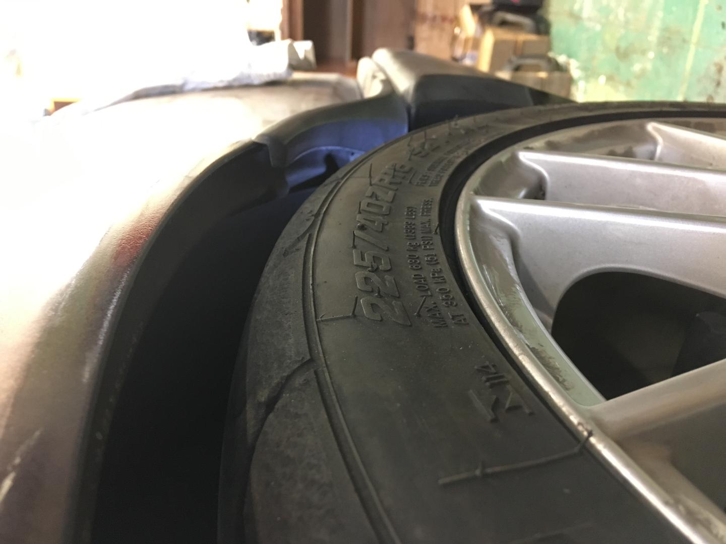

            Sovitin takapyörää paikalleen. Venteen ET on tuolla limpulla 31. Vähän se on lähellä, joten veistelyksi voi mennä, jos ei kulmien säädössä camberit asetu sopivaan suuntaan.

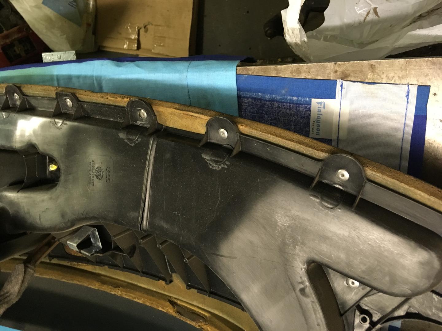

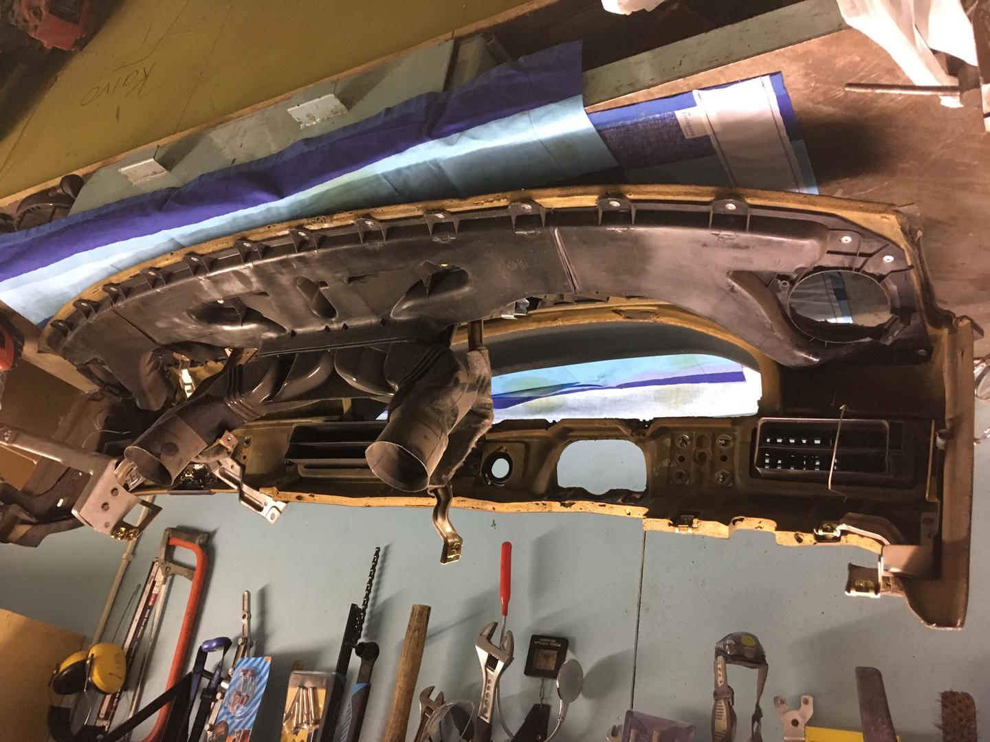

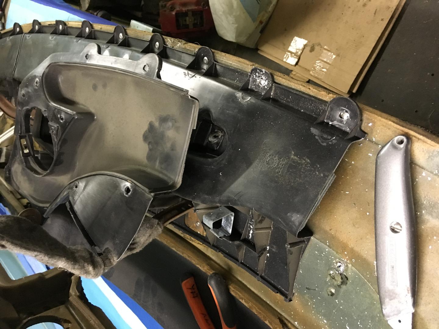

                • Muksujen synttäreiltä ei kehdannut karata, joten nostin kotitallissa kojelaudan pöydälle ja rupesin purkamaan sitä. Mielessä oli ottaa ilmakanavat talteen tai ainakin poistaa ylimääräinen materiaali.
                  Kanavat on niitattu runkopeltiin ja kanavien kattona toimii tuo itse lauta. Orkkis painaa arviolta kymmenkunta kiloa. Huurteenpoiston tarvitsee saletisti ja kuskille joku viima on varmaan enemmän kuin vain kiva. Ei tuosta kyllä rapsimalla juuri kiloja lähde, joten ei taida maksaa vaivaa.
                  Pitänee kehittää jotain muuta. Onkohan tuolle laudalle katsastusmielessä vaatimuksia? Muoviputkisto itsessään ei paina ns mitään. Mittaristo tarvinnee jotain varjostinta ja katkaisijat saa kyllä johonkin levyyn helposti. Eipä niitä paljon jääkään. Hätävilkut, ei paljon muuta puhaltimen panelin lisäksi. Vilkut ja pyyhkijät ovat viiksissä.
                  • Ei kai sitä kojelautaa itsessään mihinkään vaadita mutta mitään teräviä ulokkeita tai kiiltävää/heijastelevaa paljasta metallipintaa ei saa jäädä esiin. Pitää tutkia tuon pahvin alapuolisia rakenteita ja miettiä sen mukaan.
                    • Mulla on menossa roskikseen ässän kojelaudan putkisto, voisikohan siitä olla apuja?
                      • Mahdollisesti ehkä.

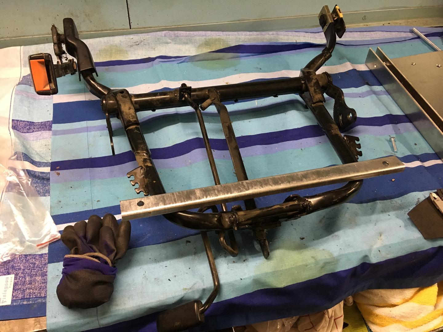

                        Hylkäsin Sparcon penkin kiskot ja rupesin sovittelemaan kiinnikkeitä auton omaan penkin runkoon. Korkeuden säädölle delete ja vähän reikää sekä kiskoa. Eiköhän se siihen istu.

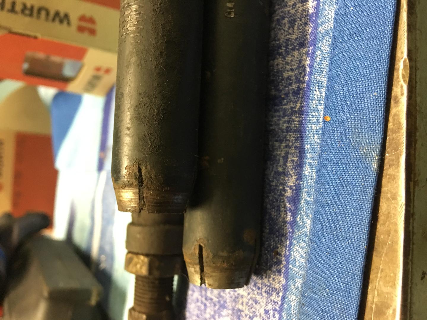

                        • Olisiko kenelläkään mitään tuohon raidetankoasiaan? Säädöt siis tapissa ja edelleen etupyörät harittaa silmin nähden. Olisiko jostain mallista lyhempiä tilalle, vai mitä tuolle voisi tehdä? Lyhentäminen tuskin onnistuu?
                          • Muistelen itseltäni samasta syystä lyhentäneeni sitä kierretankoa sen verran, ettei pohjaa ennenaikaisesti raidepäähän ja se oli juuri riittävästi. Miten sulla sen säätövaran kanssa, jääkö kierreosaa nyt näkyviin?
                            • Onhan raidetangonpäät oikein päin? Eli etteivät ole ylösalaisin?
                              • C4 kopassa toinen tanko oli muistaakseni lyhempi kuin toinen, olisko tässä sama? Vai muistanko nyt ihan väärin.
                                • Alkuperäinen kirjoittaja Tinke J
                                  Toisesta (kummasta) vai molemmista ja paljonko? Kierteet on ruuvattu tappiin eli ei oikeastaan jää. Tangot eivät ole ylösalaisin, kiinni yläkautta nilkassa.

                                  • Muistelin tässä uusiksi ja tosiaan otin sekä siitä raidepäästä, että kierretangosta varmaan jotain luokkaa 10mm molemmilta puolilta. Samalla tietysti täytyy jatkaa syvemmiksi niitä kiristysurauksia ja tehdä uusiksi se loivennus sitä kiristysholkkia varten (ainakin omassa kartiokiristys noissa liitoksissa). Itse raidetangon osuuteen en tehnyt muutoksia, ainoastaan niihin nivelpäihin ja sen sisään menevään kierreosuuteen.
