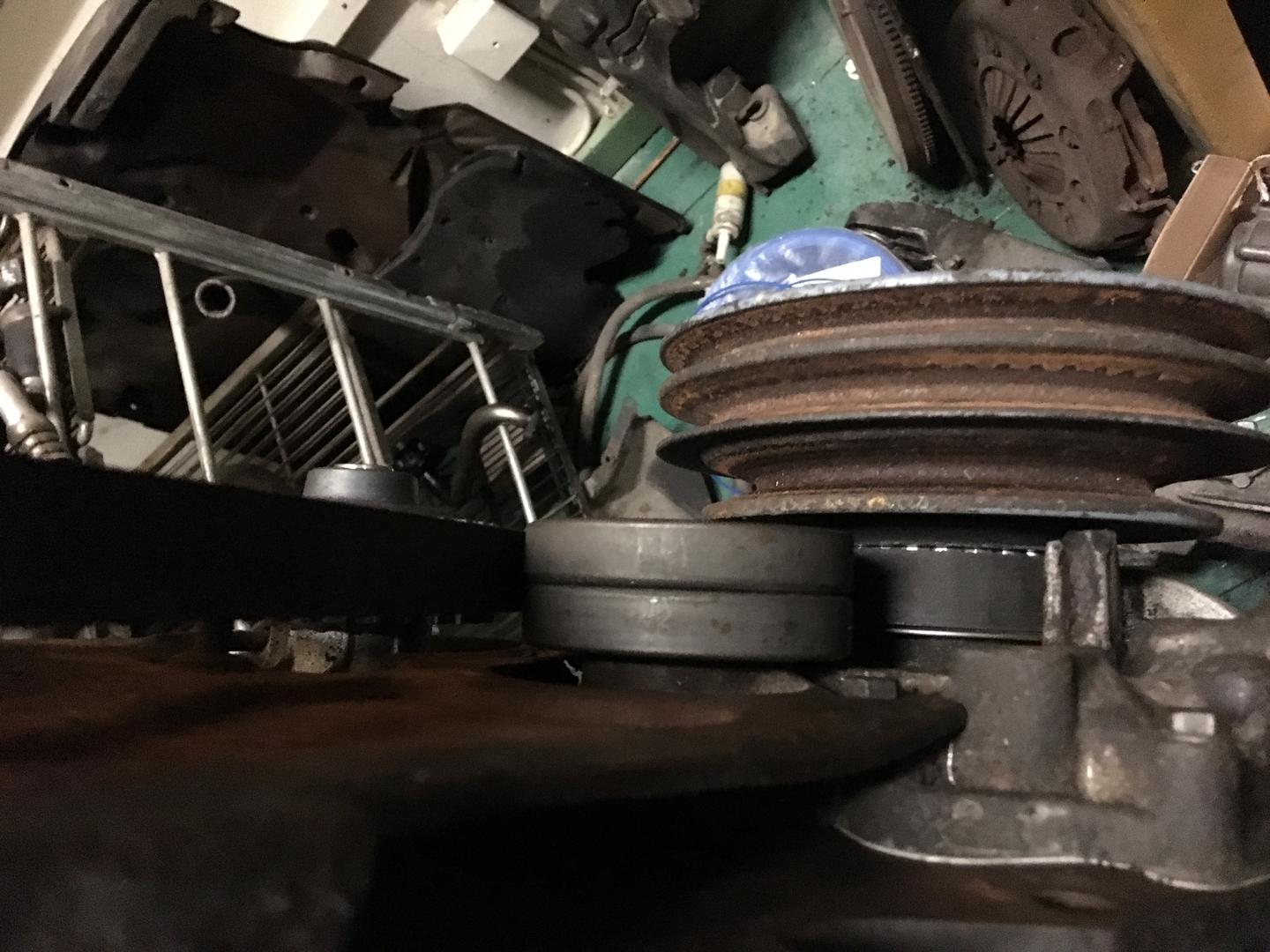

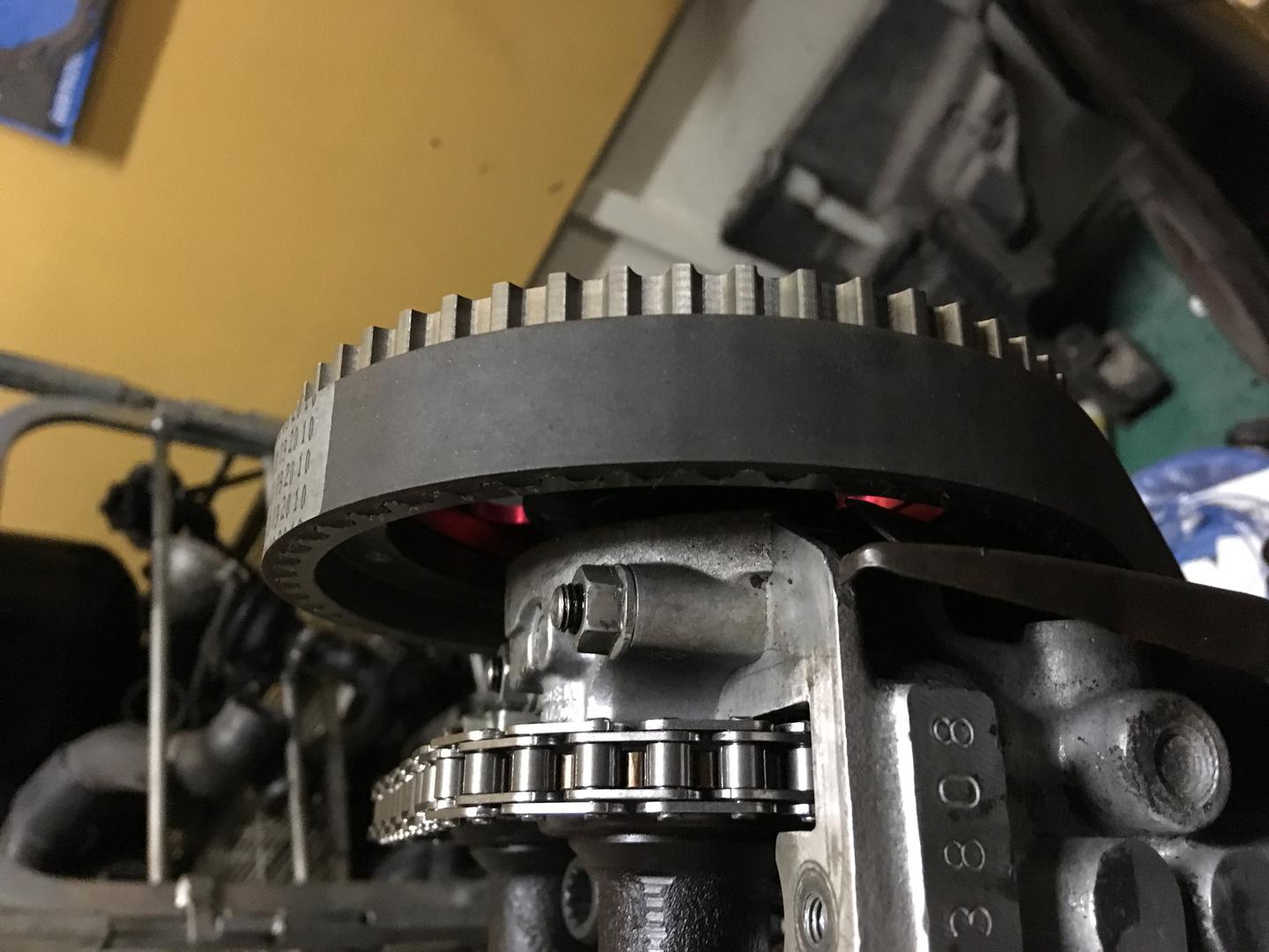

                  Pulttasin jakohihnan alarattaan dampperiin ja muilutin sen paikoilleen. Siinähän se hihna nyt olisi, joten uusi ohjurirulla pesäänsä aiemmin irrotetun vanhan tilalle ja hihna paikoilleen. Skeptisenä pyörittelin konetta kuningaspultista ja kappas, sehän pysyy hihna rullilla. Mihinkäs taskuun minä kiikarit laitoinkaan..

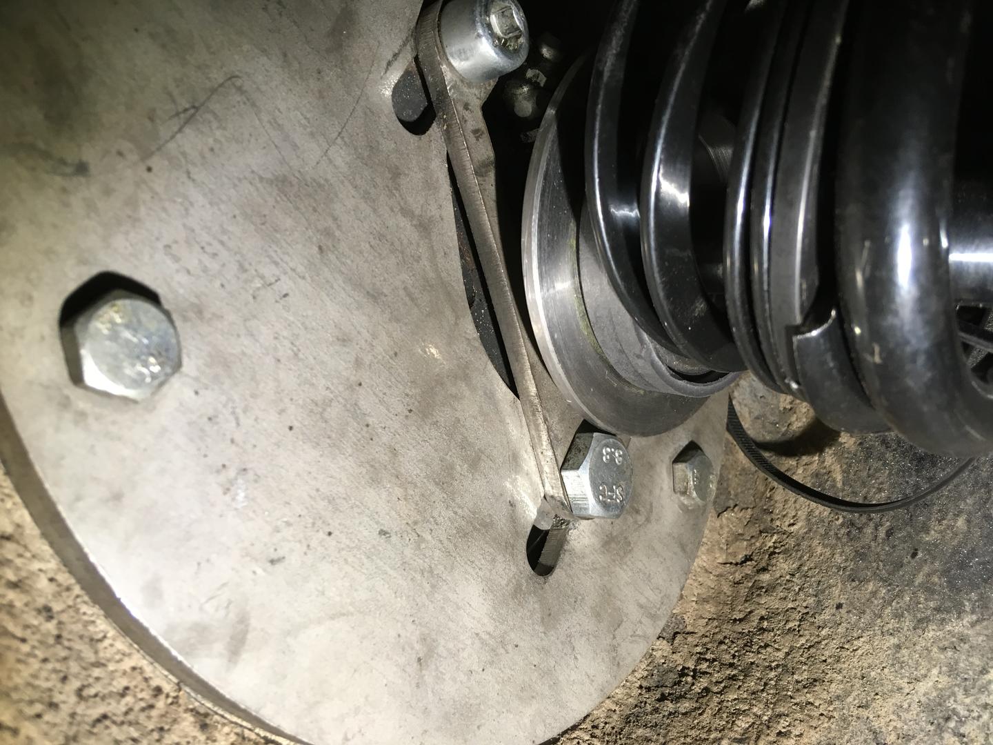

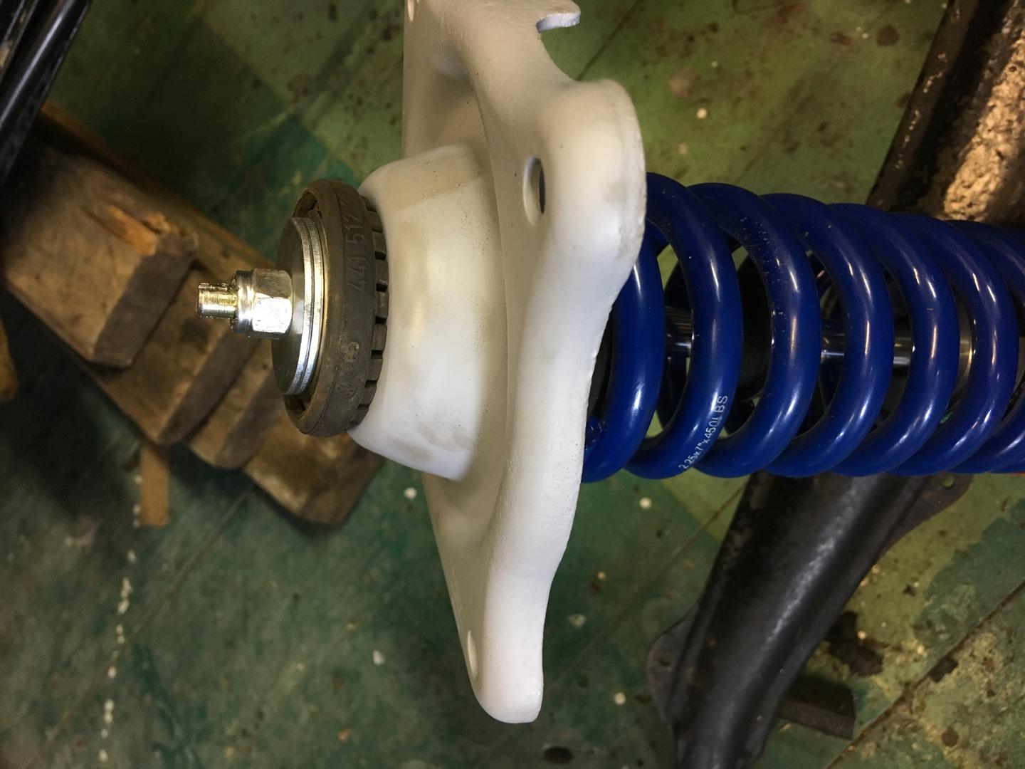

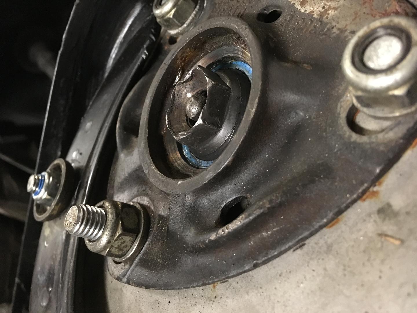

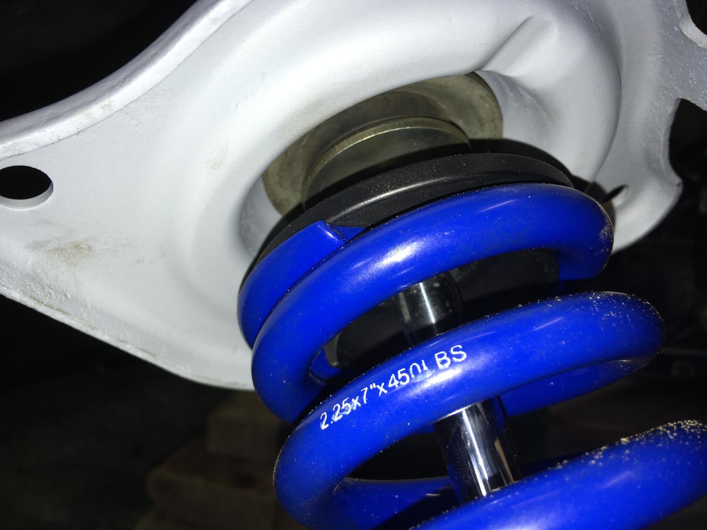

                    • Pääsin viimein sovittelemaan etutolppia paikalleen. Muuten ihan kiva, mutta tolppa ei kääntynyt ulos keskiasennosta. Jousilautanen ottaa kiinni yläpään säätölevyn kiinnityspultin kantaan. Sinne siis tarvittiin lisää tilaa.
                      No problem, kolme aluslevyä ylälautasen ja yläpään laakerin väliin ja tolppa pyörii vapaasti. Muuten hyvä, mutta iskari ei tule tarpeeksi ulos mutterista. Pitää varmaan siis vaihtaa jousilautaset pienempiin. Nyt ne on tehty isomman halkaisijan jousien käytön mahdollistaviksi. Samalla varmaan varuiksi vaihtaa ne säätölautasen pultit 6-koloversioihin, joka varmistaa tilan riittämisen.
                      Ettei homma olisi liian helppoa, tolpan poisto edellyttää joko jousen puristamista tai apurngon pudotusta. Kynäjouset ovat melko paksua kamaa ja välit pienet. Apujousia ei saa tarpeeksi kasaan. Varmaan helpompi löysätä apurunkoa..

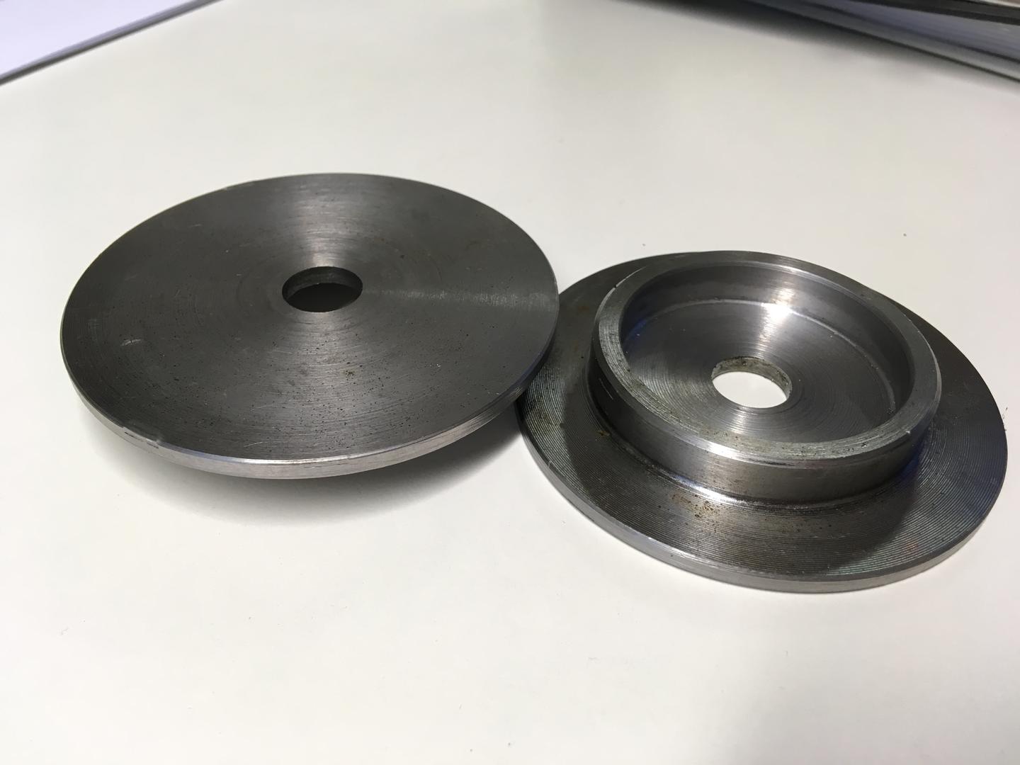

                      • Ohessa havainnollinen kuva selventämään edellistä sepostusta, josko tästäkään nyt apua. Yläjousilautaset siis modattu 100 —> 85 mm ja jousen keskitysholkki (sisähalkaisijalle) tyhjennetty ylimääräisestä aineksesta. Jälkimmäinen oli sikäli hyvä, että se kevensi lautasia samalla, kun tekee lisää tilaa iskarin varren yläpäähän. Nyt lautanen uppoaa pidemmälle (9 mm) iskarin varteen, mikä on suoraan lisää korin päässä ulos työntyvää osaa. Tästä seuraa se, että iskarin päästä saa kiinni paitsi yläpään mutterin kiristystä varten, myös säätö onnistuu.
                        Vielä jäi jännitettäväksi, mahtuuko jousilautanen kääntymään pultin kannan ohi, vai tarvitaanko sitä olaketta, eli spaceria, eli prikkoja väliin. Tuo 9 mm ohennus tarjoaa kyllä mahdollisuuden siihenkin.

                          • Juu, kyllä tommonen suora yläjousijousilautanen on aika tiukka näihin ku tuo joustintuki tulee aika vinoon asentoon koriin kiinni, tosin tuos vakio ylpäpäässä taitaa olla hieman käännetty valmiiks sitä iskarin kiinnityskohtaa. Kartiomallinen on huomattavasti parempi vaihtoehto, eikä tuu ongelmaa kiinnitysmutterin kanssa.
                            • Kyllä tämäkin huusi 3 mm spacerin, että mahtui. Kartiomallisella lautasella olisi välttynyt tältä hässäkälgä, mutta tälläinen suora sattui olemaan. Niillä pelataan, mitkä on jaettu.

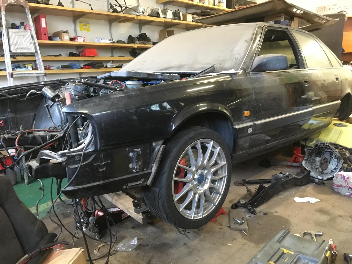

                                  • Keulasta alustan osat nipussa ja perä kasaantumassa. Tankin kanssa sai vähän painia. Letkujen paikka oli vähän tarkallaan, eikä yksin temuaminen ollut varsin hauskaa. Eteen tarvii hommata abs-anturien asennusholkit.
                                    Isoin murhe on jarrulinjat. Kaikki on käytännössä uusittava, mutta noilla Motonetin työkaluilla ei tahdonoikein onnistua. Liekö vika putkileikkirissa vai missä, kun tuntuu, että kaikki päät lähtevät puristumaan vinoon. Tässä katkoo helposti lestin.

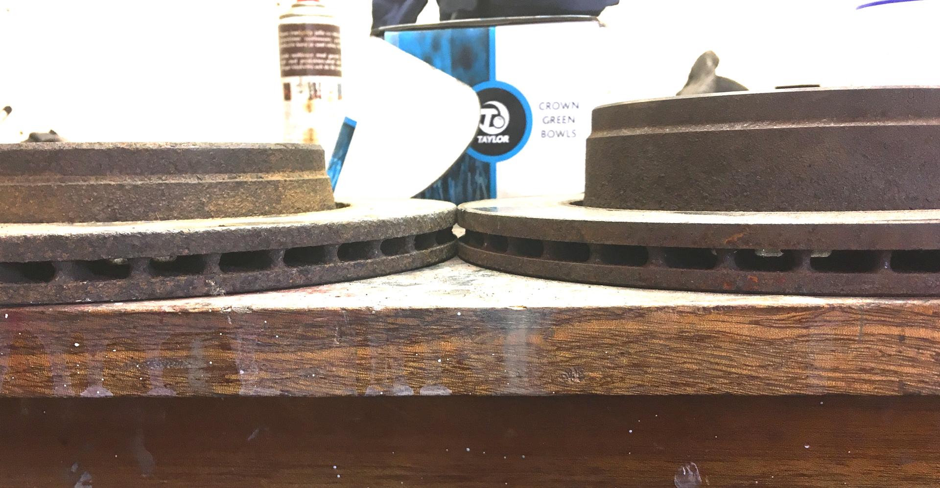

                                                              Jarruja kasatessa tuli pari ylimääräistä sydämmen tykytystä, kun huomasin, että käsissä olevat levyt onkin V8:n levyt. Se kun on äkkiä sentin kaksi syvempi kuin 200:n, eikä näin ollen mene ainakaan 200:n napojen kanssa. Oletan, että ero on navassa. Paniikissa kaappeja kolutessa mietin jo, pitääkö hemmetti ruveta prässäämään napoja irti kasin nilkoista. Onneksi kaapista löytyi orkkislevytkin. Alla havainnekuva erosta.
