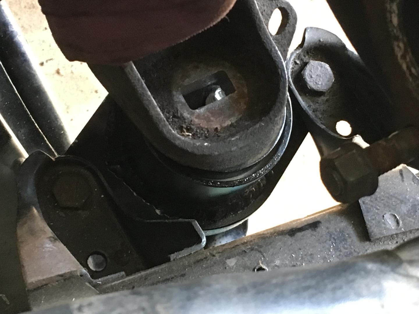

                  Paketti oli jo hyvää vauhtia käymässä taloksikin, mutta jäykempien moottorin tukityynyjen mukana tulleista pulteista toinen on liian iso moottorin korvakon reikään. M12 pultti ei mahdu läpi vähän yli 11 mm kolosta. Ei auta kun avartaa. Eikä muuten ollut varsin voittaja fiilis huomata asia, kun koko noin 300 kg paketti roikkuu tyynyn päällä. Ei se auttanut, oli pujoteltava pois. Onnmuuten yksikseen tehden aika epämiellyttävää puuhaa, varsinkin kun auto on pukeilla, eikä tukevasti pyörillään. Yhden asentoa piti jo hieman korjailla, ettei päässyt putoamaan.

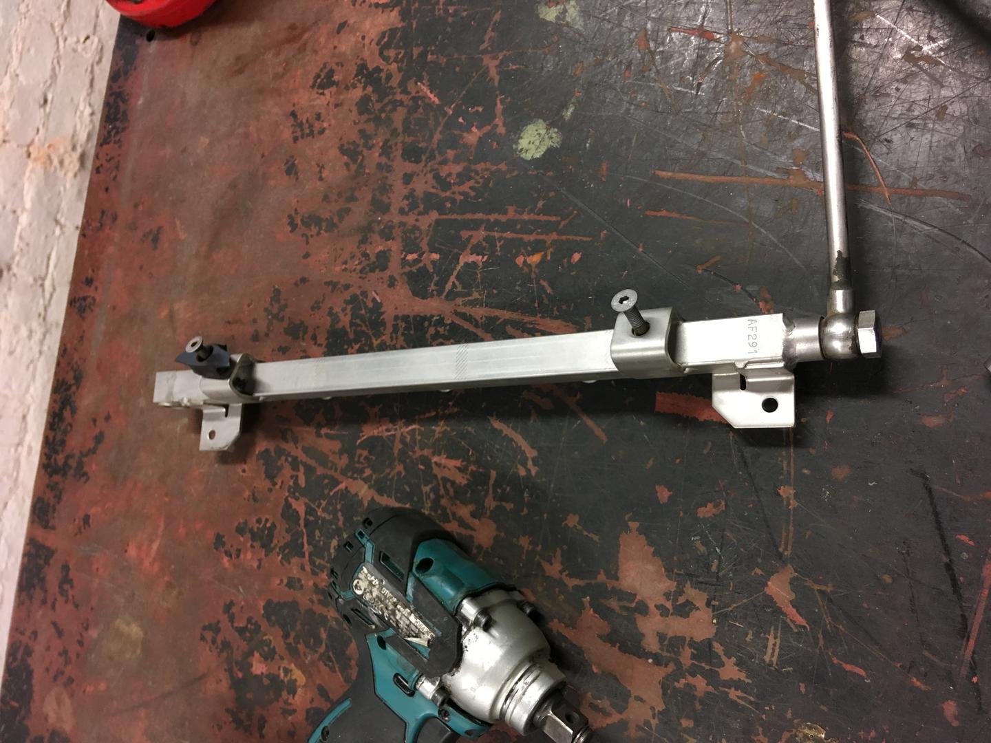

                                      Nimeltä mainitsemattomalta terho Bajalta saa aika helppoa motorsport putkea, tai jos on kovin kiire ni 8mm kuparia biltemasta, tuntuis toimivan orkkis muttereilla..
                                      • Tällä olisi vähän kiire. Pitäisi melkein saada maanantaina osat käteen tiskiltä.
                                        Osaisikohan joku heitellä noiden linjojen liittimien kokoja? Tuon jatkon sisäkierteen halkaisija on 12,5 mm, mutta mikähän kierre siellä on, millinen vai ½"? Banjot on M12x1,5, olettaisin.
                                        • Hiflexiltä bensaletkua ja nippu letkuliittimiä. Liitoksiin joissa ei ole banjoa, joutui laittamaan kaksoisnipat. Jännä ettei hyllyssä ollut letkuliittimiä M14-kierteellä.. Kiinnitysten kanssa tulee vielä paini, mutta saapahan sopan koneeseen.
                                          Sulake- ja releaskin johtoja rupesin myös joutessani leipomaan paikoilleen. Yksittäisten karvojen kanssa tulee vielä tikkuja kunsien alle. Esim. Bensapumpun releelle tuleva liitin on varmistettava, eikä kojelaudan johtosarjalle ole vielä löytynyt johtokaaviota.
                                          Huohotukseen kuuluisi varmaan putki pannukakulta ehkäpä imuputkeen. Sitä etsiessä tai korvaava keksiessä.
