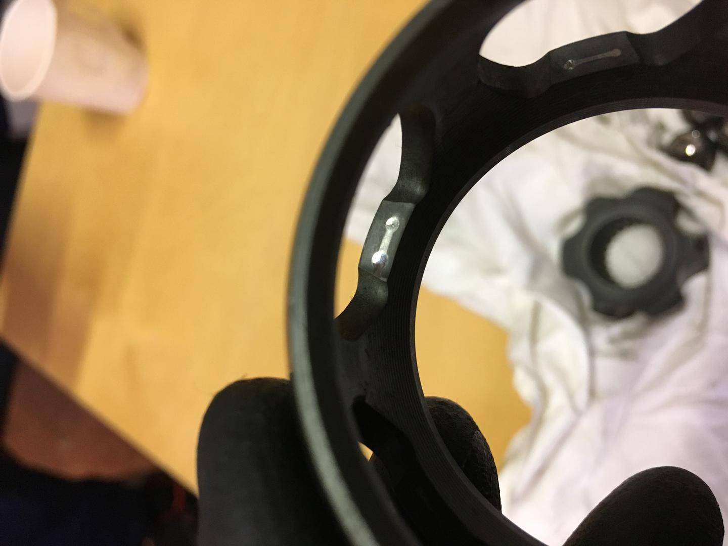

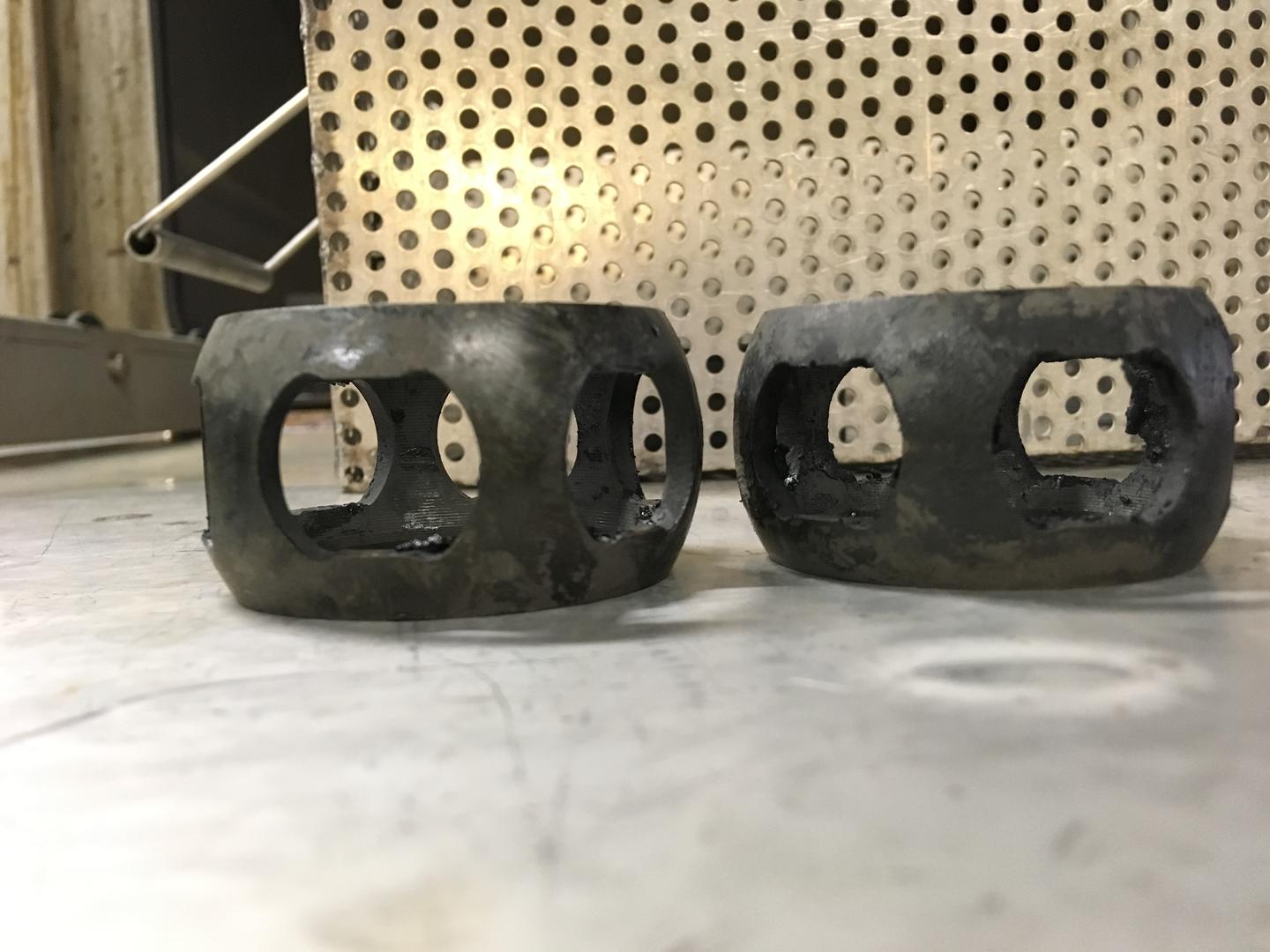

    Rasvaaaaaaa! Ei kuulu rasvattuna juntata vaikka samassa suunnassa koska liikkuu pituus suuntaan.
    Tuo reikäkehä ei symmetrinen.
    • Kuulähäkki ei ole symmetrinen sekään ja sisäkehän pitää olla oikein päin ulkokehään nähden, muuten ei taida osua kuulaurien jako kohdalleen.
        Kuulilla ei väliä jos ei loppuun kuluneet. Pyörittelemällä ja rasvalla paikalleen 180 välein kuulia. Viesti 358 edelleen validi.
        • Liekkö noissa kuulahäkeissä jotain vuosimallieroja? Omat kokemukset B5 aikakauden nivelistä, missä tuon asennolla ei ole ollut toimintaan vaikutusta. Tai sitten mennyt monta niveltä tuurilla oikein...

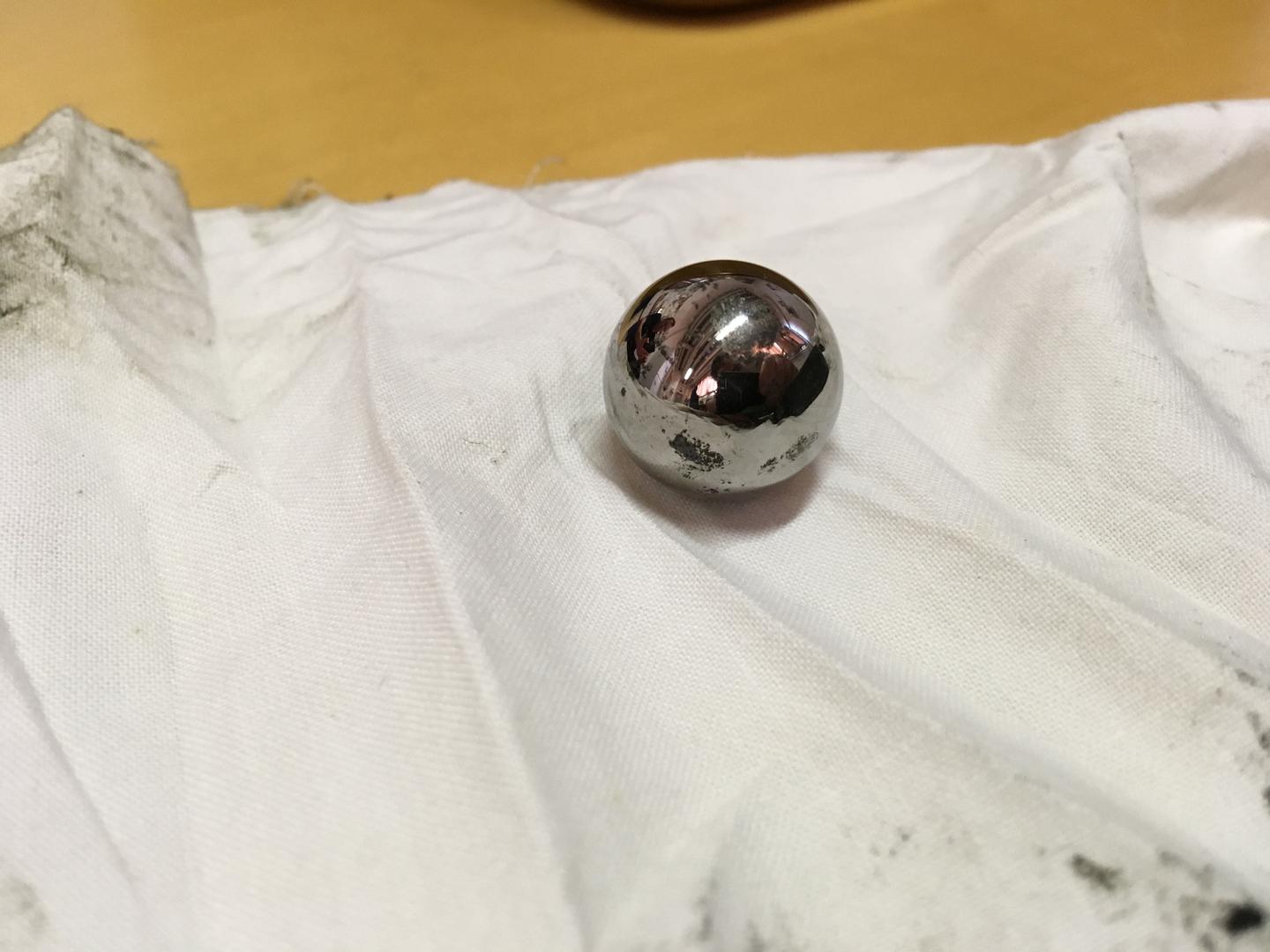

            Aloittelin kardaanin laittoa ja totesin jo ensi vilkaisulla, että rasvat ovat kuivuneet ja sekaan on päässyt pölyä yms. Seegerit siis pois tieltä ja nivelet mukaan putsattavaksi.
            Alla pari kuvaa aiheesta. Noista näkynee tuon kuulahäkin erilaiset viisteet eri puolilla häkkiä. Samoin näkyy sisäkehän erinäköiset tasopinnat. Kuvat kolmen konepesun ja höyrytyksen jäljiltä. AIka sitkeässä se rapa tuolla välissä on, joten ei ihme jos vähän takkuaa. Irtosi ainakin minulla lopulta ihan pyyhkeellä.
            Kuulahäkissä näkyy selkeää kulumaa. Kuula on kaivanut itselleen pientä poteroa. Samoin parissa kuulassa näkyy selvää pintavikaa. Koitan silti kasata ja kokeilla. Lähtisin kasaamaan isompaa viistettä akselin puolelle, vaikka ei tuolla taida suurta merkitystä olla.

                                • Kuvassa näkyvälle vetonivelen kuulalle ja sitä myöten muillekin nivelen osille oikea paikka on romulava.

                                        • Kuulat on pirun hyviä jos pihalla on sellainen iso ritsa/katapultti, voi kokeilla lentääkö kymmeniä vaiko satoja metrejä... ^_^ Tai sitten saunarannassa. Ja kaljapäissä tottakai.

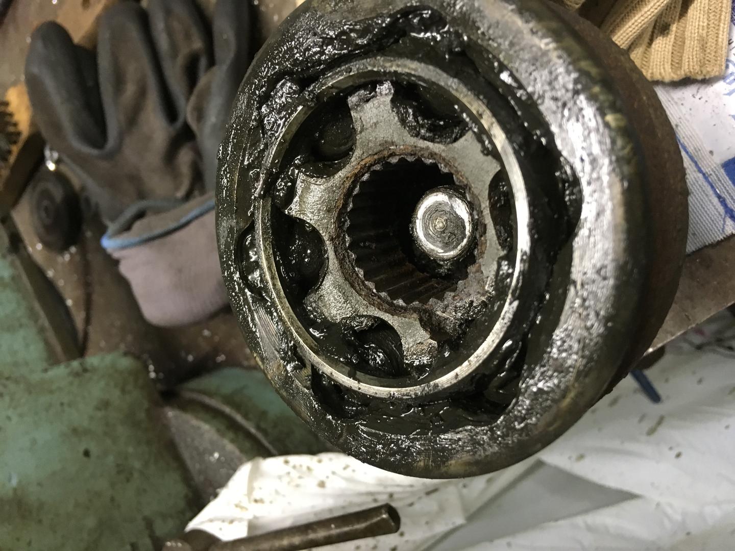

                                          • Rupesin vanhasta muistista vetämään vetarin ulompaa niveltä pultilla ulos. Boorinoli vähän ruosteisen näköinen ja kun ei tuo suosiolla tullut, ruikkasin rost-offia perään. Seurauksena nivelen haljennut sisäkehä. En nyt äkkoä keksi, miten tuo muutenkaan purkautuisi, mutta menikö tässä nyt joku väärin?
                                            • Parempi että hajosi tuossa vaiheessa eikä autossa paikallaan. Otitko lukkorenkaan irti ennen kuin aloitit pultit ruuvaamisen? Näyttäis hajonneen juurikin lukkorenkaan urasta.
                                              • Tein saman operaation lötkön vetarille noin viikko sitten. Sen verran eri tuloksin että mulla halkesi toi nivelen ulkokuori pituus suunnassa. :)
                                                • En irrottanut, mutta enpä nyt heti keksi, miten siihen pääsisi käsiksi. Se kun on nivelen sisällä..
                                                  • Kumi pois, rasvojen putsaus ja siellä on sakarat mistä saa painettua kasaan. Periaatteessa. Tuo on niin pehkaantuneen näköinen että lopputulos olis varmaan ollut ihan sama riippumatta lähestymistavasta.
                                                    • Tuommoista voisi löpössä liottaa viikon pari ennen kuin alkaa purkamaan, sitten pesu - näkee mitä on missäkin. Siis jos ei ole kiire.

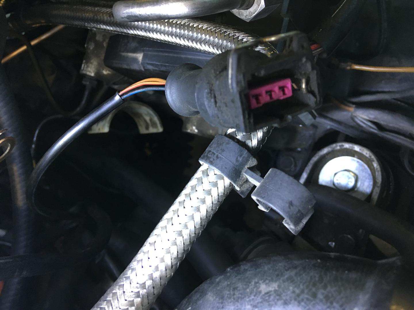

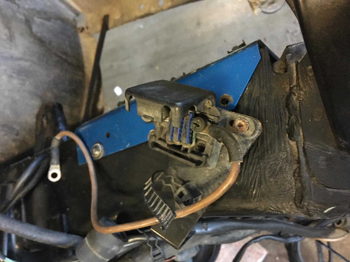

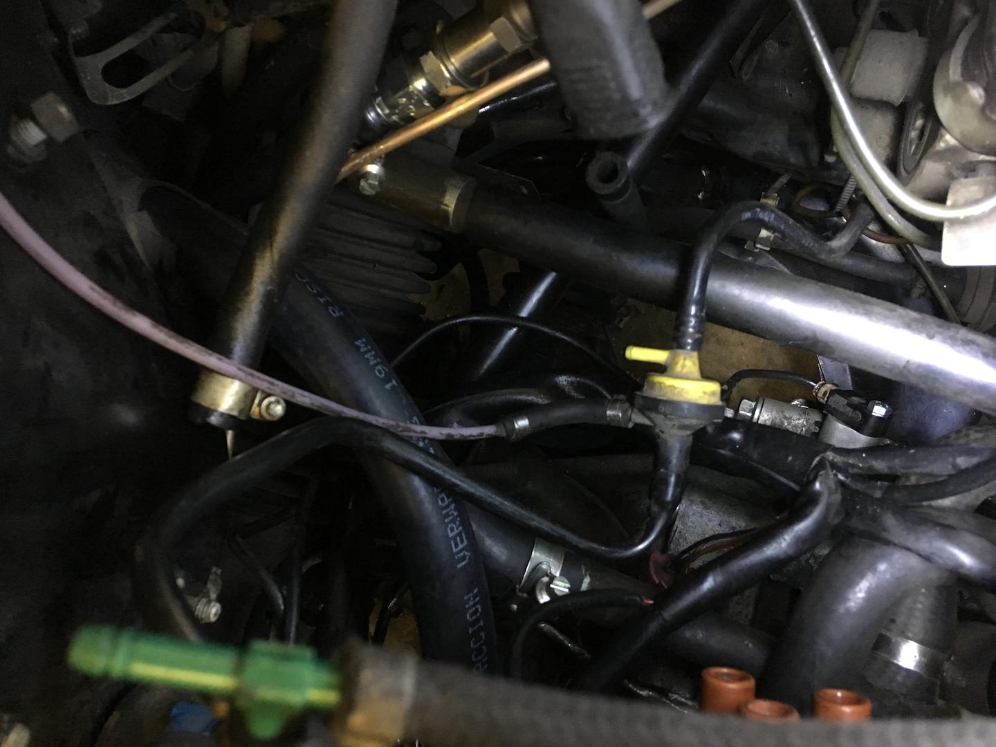

                                                      • Konehuoneessa taas hilluttu. Kaiken näköisiä päitä heiluu vielä vapaana. Yksi niistä kolme napainen, johon tulisi musta-sininen, ruskea-punainen ja ruskea johto.
                                                        Muita ihmetyksen aiheita on takaiskuventtiili, jonka toinen natsa on tyhjä. Toisesta lähtee letku lilaan letkuun. Oletan liittyvän kuskin jalkatilassa majailevaan purkkiin, jonka tarkoitusta en nyt ihan ole vielä keksinyt, mutta epäily kohdistuu tyhjäkäynnin säätöön.
                                                        Venakopan päässä on lähtö, jonka olen epäillyt olevan huohotusliitin.
                                                        Laatikosta löytyi myös sulakerasia, jolle en muista paikkaa.
                                                        Vinkkejä?
                                                        • Tyhjäkäynnin hoitaa motronic ilman mitään lisäpurkkeja.
                                                          • Toi iso sulake on muistaakseni flektille. 500W 12 Voltilla on paljon Ampeereja. Taitaa olla sama mikä on saman aikakauden dieseleissä ollut käytössä. Tulee vasemman puoleisen iskaritorinin kylkeen kiinni.
                                                            Huohotusliitin on joku non-oem-viritys.
                                                            Tyhjästä alipaineletkusta lähtee miulta musta letku vesikaukaloon - voipi olla alipaineohjatun ilmastoinnin alipainesyöttö?
                                                            Kolminapaiselle liittimelle en löytänyt kotia - varmaan Audin ahtain 80-luvun konehuone. Näyttää sen verta öljymöhnäiseltä joten jostain koneen läheltä voinee etsiä. Miun sähkökuvat on sadan kilsan ajon päässä, joten ei pysty tarkistamaan.
                                                              Khyllä tuo hatun öljylähtö on ihan 3b orginaali (se kovasti vaihtelee riippuen ihan milloin kone tehty, onko ilman lähtöä vai lähdöllä).
                                                              3-napainen lienee hallille jakajaan, tai vaihdelaatikon vasempaan sivuun...
