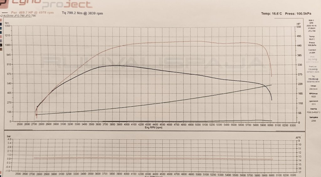

Päästiin kuin päästiin dynoon asti ihan hyvin ja ajettiinki ihan tarkoituksella viime vuoden softalla, ihan mielenkiinnosta mitä siellä oli tuvassa. Periaatteessa ihan kaikki oli mitä pitikin ja aavistuksen päällekin.
Kokeiltiin pari eri softaversiookin missä pyydettii lisää soppaa ja lisää ennakkoa, mutta ei muuttunut tulos. Uskottava että tällä duraatiorajoituksella ja näillä suuttimilla ei just nyt enempää irtoo. Ehkä hieromalla voisi. Mut muuten auto toimi hyvin ja tarjosi hyvät lukemat laajalla skaalalla. Yli 450hp 4000-5700kpm välillä. Maksimiteho 474HP/800Nm. Tää oli alimmalla boostilevelilla eli ns. lowboost, 3.8bar. Sopivan laihalla vielä 1.35-1.4 lambda. Kytkin piti ihan hyvin dynossa. Mutta purettava vielä ja laitettavaa uutta.

Porkkis, pakolämpö pysyy laihemmalla paremmin kurissa. Nythän ajettiin penkissä "low boostilla" 3.8baria ja tolla nousi pakolämmöt yli 800asteen vedon lopussa. Oisko ollu 840 pahimmillaan. 4.1barilla ne jäi 790-800 nurkille. Toi on vähä just sellaista tasapainoilua juuri pakopaineen ja laihuuden ja pakolämpöjen välillä.Koneen deltapaine 1:1 olisi optimi, nyt se pyörii siinä 1:1.2 - 1.3 välillä. Imulämpöjen kanssa ei ole oikein ollut ongelmia, vaikka painetta ollutkin, aika hyvältä vaikuttaa toi nykyinen kenno.
