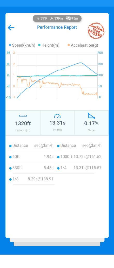

                          Viikonloppuna oli ekat 1/8 ajot, niin perjantai ilta ja lauantai päivä tuli hakattua lähtötestejä ja miten vehkeet saadaan irtoo viivasta. Ei oo hirveen helppoa saada hereille kun ei ole mitään paukkua tms. tarjolla. Ja lähtörajoitinki on vähä sellainen suuripiirteinen. Hannu hakkas monta eri softaversioo ja oikeastaan piti savurajoittimet muuttaa aika
                          paljon sallivammaksi niin alkoi vehkeet irtoo. Toki se sit taas pölläyttää lähdössä ennen ku täydet boostit. Kuvailin muutamat ruudut ja dragyki oli mukana et saa jotain dataa.

                                Selasin eilen illalla myös dragyn varttimailin lappuja ja sielt löyty yllättävä tulos. En ees yrittänyt varttimailia ja lähinnä vaan lähtöjä ja 1/8 vaan. Hyvin jarruttamalla oma henkilökohtainen ennätys, eikä ollut edes parhaita vetoja tuo lähtöjen yms kannalta. Tosi positiivinen fiilis tuli kyllä. Tarkoittaa että 12 puolelle vois olla ihan mahdollista, joka oli tarkoitus tällä setupilla tälle vuodelle. Katotaan kuin hyväks saa ajan tällä 'vakioteholla' nyt.

                                                      Toissa viikonloppuna tuli koitettua parantaa ennätystä ihan virallisestiki radalla. Vesivehmaalla oli vedot ja joka vedolla parani ajot. Vanha ennätys oli viimevuodelta 12.48. Päivä aloitettiin 12.08, 12.01, 11.91, 11.90, 11.81.
                                                      Parhaasta lapusta kuva alla. Siinäki oli vähä parannettavaa, joten 11.7 puolelle pitäs päästä pienellä skarppaamisella. Tossaki 0-100 oli 0.2s huonompi kuin paras, joten kuski oppii taas ajamaan. Loppunopeus myöskin uusi ennätys.
